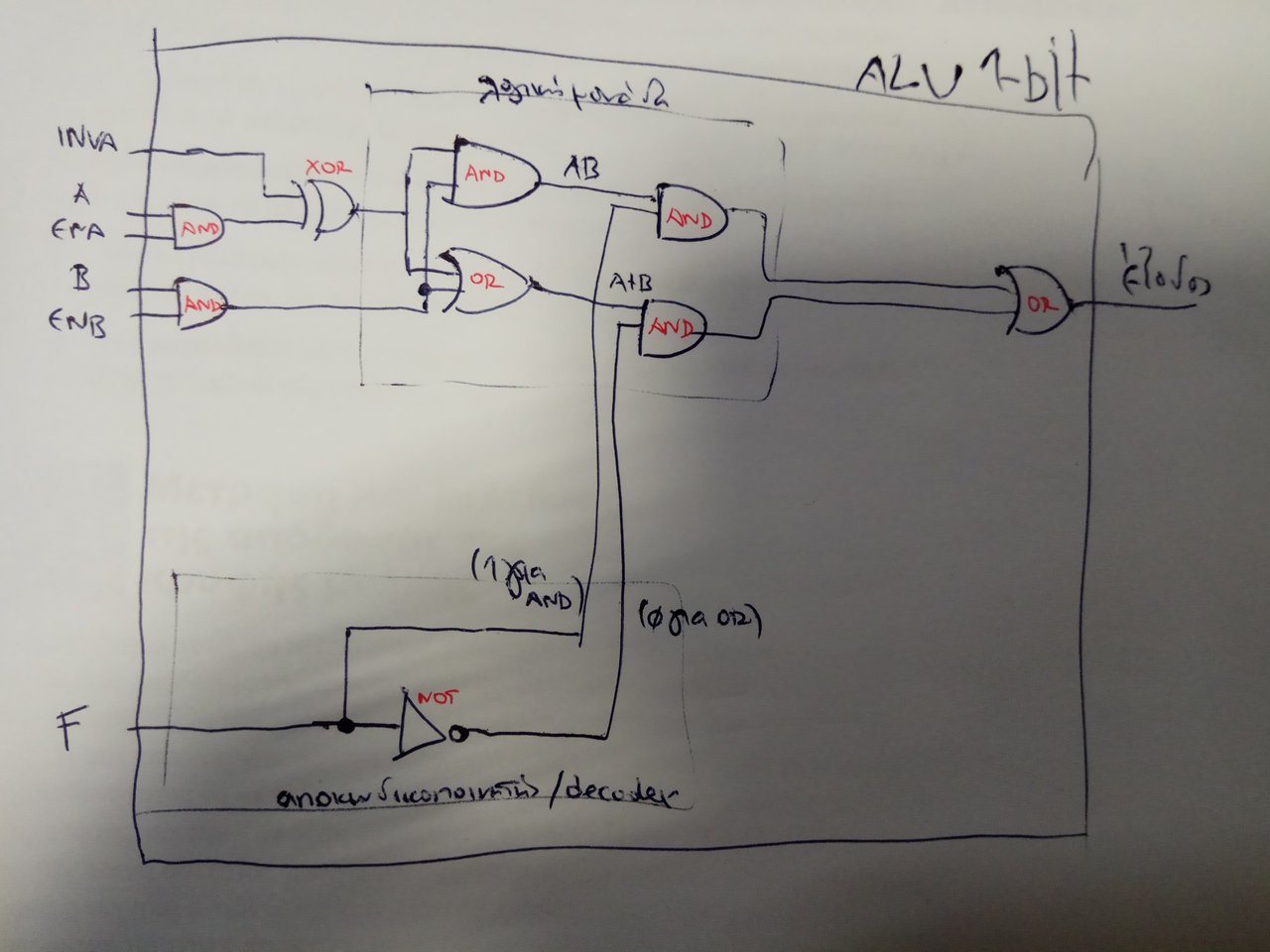

Paulus Δημοσ. 19 Σεπτεμβρίου 2018 Δημοσ. 19 Σεπτεμβρίου 2018 (επεξεργασμένο) Το κύκλωμα του αθροιστή και του ημιαθροιστή δεν χρειάζονται - αφού ζητάει μόνο AND και OR. Επίσης, επειδή είναι μόνο δύο πράξεις το κομμάτι του αποκωδικοποιητή επαρκεί με μόνο μία NOT. Τα σήματα INVA, ENA, ENB είναι τα Invert A, Enable A, Enable B. Πρόκειται για μία απλοποίηση της ALU, όπως αυτή ορίζεται στο βιβλίο του Tanenbaum "Η Αρχιτεκτονική των Υπολογιστών" σελ. 184. Εκεί έχει 4 πράξεις, για αυτό και είναι πιο σύνθετο. Την XOR και το σήμα του INVA μπορεί και να το παραλείψεις (οπότε η είσοδος του Α να είναι όπως η είσοδος του Β) - αν θέλεις μία απλούστερη λύση. Επεξ/σία 19 Σεπτεμβρίου 2018 από Paulus 1
