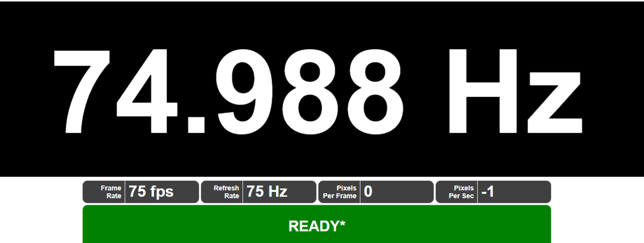

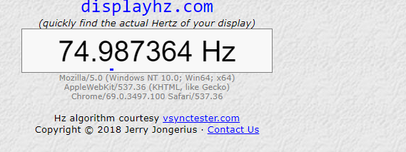

Mιας και εγω πλεον εχω nvidia με freesync Monitor κανε το εξης. δες εδω ακριβως το refresh rate της οθονης https://www.testufo.com/refreshrate . Μετα απο RTSS κλειδωνεις ελαχιστα πιο κατω δηλαδη αν σου βγαλει πχ 59.950 θα βαλεις limiter στα 59.940 . Αν την εχεις στα 75 hz την οθονη δες απο το ιδιο site μην εχεις frame skipping , εγω δυστυχως εχω και αναγκαστηκα να κλειδωσω στα 60. Με αυτον τον τροπο το vsync εχει πολυ μικροτερο input lag . Δες εδω για παραπανω https://www.blurbusters.com/howto-low-lag-vsync-on/ . Επισης ναι απο το control panel μπορεις να ορισεις εσυ οποια Hz θες
Άψογος σε ευχαριστώ πολύ. Μέσω αυτού του site με γράφει 75fps 75hz δεν έχω καθόλου frameskip. Να βάλω δηλαδή στο rivatuner 74.90? Στο control panel εχει 60 Και 75.  Native πάντα. Μέσω control panel την πήγα μέχρι 78fps χωρίς frameskip. Το θέμα είναι όταν δεν μπορεί η κάρτα να κρατήσει 75 και βάλω πχ 70max θα είναι κομπλέ στα παιχνίδια η θα έχω stuttering? 29um69 έχω με 1070ti το freesync disable εννοείται.
4 λεπτά πριν, Arkin είπε
Αποκλιεται να εχεις καθαρο 75 αρη . πρεπει να λεει ειτε 75.0xx ειτε 69.9xx . Για να δουλεψει αυτο που σου λεω πρεπει παντα να πιανεις το maximum refresh rate αλλιως ναι θα εχεις stuttering. Μπορεις να βαλεις απο control πανελ 70hz να τσεκαρεις ξανα ποσα ειναι τα πραγματικα απο το site , δες και εδω , θα το αφησεις να κατασταλαξει καπου για κανα λεπτο https://www.vsynctester.com/detect.html , και μετα θα βαλεις ελαχιστα πιο κατω απο το RTSS. Προσοχη μονο με αυτο δουλευει καλα το fps limiter τα ingame προκαλουν stuttering πολλες φορες.
Σωστος νομιζα ελεγες για το αλλο site μεσω ufo που ξερω που δεν γραφει το ακριβες νουμερο. Αυτα μου εβγαλαν τα 2 site. Τι νουμερο να βαλω στο riva?
1 λεπτό πριν, Arkin είπε
74.970 . Το τσεκαρεις ingame και αν χρειαστει το προσαρμοζεις προς τα κατω δηλαδη 74.960.Φυσικα in game vsync on
