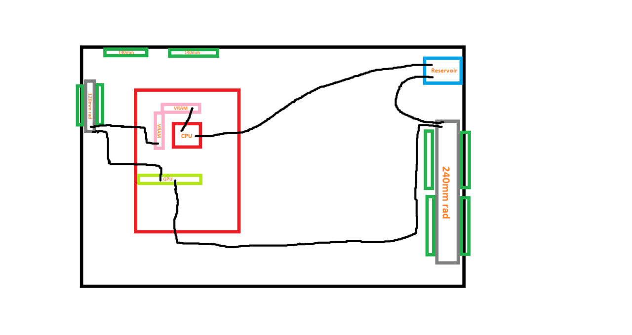

Merijohn Δημοσ. 18 Σεπτεμβρίου 2018 Μέλος Δημοσ. 18 Σεπτεμβρίου 2018 (επεξεργασμένο) Στις 16/9/2018 στις 10:53 ΜΜ, akoinonitos είπε Συμβουλη μην βαλεις 120αρι πισω θα σου κρυψει την μητρικη και θα σου χαλασει το αποτελεσμα. Αν δεν θες με τπτ να βαλεις πανω ψυγειο βαλε τοτε ενα 360αρι 60mm μπροστα. Εγω με ενα 360 και με αντλια της πλακας τερματιζω την καρτα κλοκαρισμενη τερμα στους 45 βαθμους και τον επεξεργαστη στους 68 χωρις ψυξη στο δωματιο. Φτιαξε στο paint ενα σχεδιο της λουπας με αυτα που σκεφτεσαι να βαλει μηπως σου δωσουμε καμια ιδεα δεν έχει παράθυρο το κουτί μου οπότε δνε με νοιάζει και πολύ το πως θα δείχνει (δεν εννοώ όμως να είναι και μπουρδέλο μέσα) για 360 σύμφωνα με το σχέδιο που έχω δεν μπορώ αλλά θα μπορούσα ίσως ένα 60mm των 240mm μαζί με το 120mm το σχέδιο: Επεξ/σία 18 Σεπτεμβρίου 2018 από Merijohn
BL_EVER Δημοσ. 18 Σεπτεμβρίου 2018 Δημοσ. 18 Σεπτεμβρίου 2018 Στο συγκεκριμενο συστημα η καρτα γραφικων παραγει περισσοτερα watt απο τον επεξεργαστη και power delivery. Αρα για να μην εχεις heat bleeding προτεινω να πας με την εξης σειρα: CPU=>120mm=> GPU=> 240mm=> RESERVOIR=> PUMP Ετσι επισης αξιοποιεις ολο το head pressure της pump. Οτι αλλο θες μην διστασεις να ρωτησεις η να στειλεις pm.
akoinonitos Δημοσ. 19 Σεπτεμβρίου 2018 Δημοσ. 19 Σεπτεμβρίου 2018 5 ώρες πριν, Merijohn είπε δεν έχει παράθυρο το κουτί μου οπότε δνε με νοιάζει και πολύ το πως θα δείχνει (δεν εννοώ όμως να είναι και μπουρδέλο μέσα) για 360 σύμφωνα με το σχέδιο που έχω δεν μπορώ αλλά θα μπορούσα ίσως ένα 60mm των 240mm μαζί με το 120mm το σχέδιο: Push pool στο 120αρι χωραει σιγουρα? Μετρα το για να μην πεσεις πανω στο block των vrm. Reservoir εχεις καταληξει σε bay το tube δεν το σκεφτεσαι?

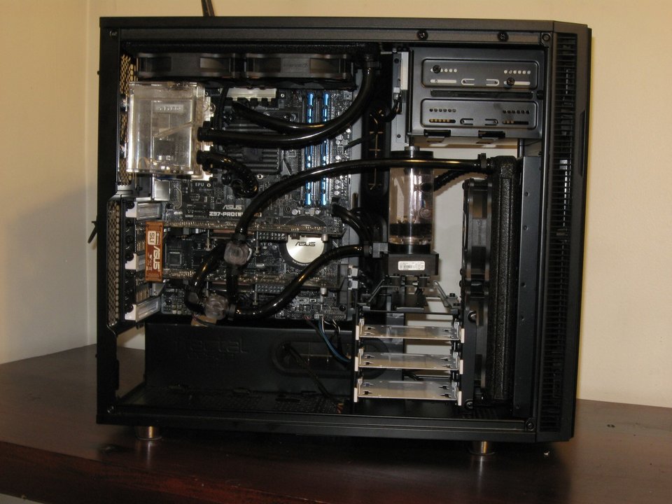

Merijohn Δημοσ. 20 Σεπτεμβρίου 2018 Μέλος Δημοσ. 20 Σεπτεμβρίου 2018 Στις 18/9/2018 στις 9:45 ΜΜ, BL_EVER είπε Στο συγκεκριμενο συστημα η καρτα γραφικων παραγει περισσοτερα watt απο τον επεξεργαστη και power delivery. Αρα για να μην εχεις heat bleeding προτεινω να πας με την εξης σειρα: CPU=>120mm=> GPU=> 240mm=> RESERVOIR=> PUMP Ετσι επισης αξιοποιεις ολο το head pressure της pump. Οτι αλλο θες μην διστασεις να ρωτησεις η να στειλεις pm. ναι θα σου στείλω μήνυμα για καλύτερα μη αρχίζω εδώ και γράφω μπαρούφες Στις 19/9/2018 στις 12:04 ΠΜ, akoinonitos είπε Push pool στο 120αρι χωραει σιγουρα? Μετρα το για να μην πεσεις πανω στο block των vrm. Reservoir εχεις καταληξει σε bay το tube δεν το σκεφτεσαι? πιστεύω ότι με αυτό εξοικονομώ το χώρο των 5.25 μιας και υπάρχουν και αφήνω χώρο για καλύτερο airflow στο κουτί μου μιας και δεν θα υπάρχει πίσω από το ψυγείο κάποια αντλία να εμποδίζει όπως π.χ. εδώ
