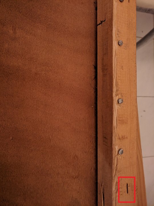

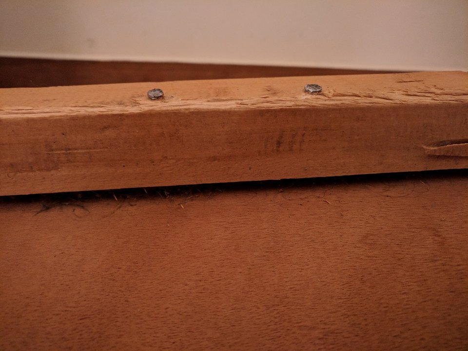

overpower Δημοσ. 11 Σεπτεμβρίου 2018 Δημοσ. 11 Σεπτεμβρίου 2018 (επεξεργασμένο) Καλησπερα, Στο κρεβατι, το κομματι του ξυλου που κραταει τα σανιδια στραβωσε, και μαζι του και τα καρφια που εχει πανω. Ως αποτελεσμα, 2 σανιδια που ειναι πιο μικρα να γλυστρανε. Προσπαθω να τα βγαλω με πενσα, αλλα δεν τα καταφερνω, περα απο 2-3 που εβγαλα στις ακρες που μαλλον δεν στραβωσαν πολυ. Στην κατοχη μου εχω πενσα (με την οποια εβγαλα τα αλλα 3), ταναλια, και εναν βυδολογο της parkside με αρκετες κεφαλες κτλ. Η τελευταια σκεψη ειναι να τις καταστρεψω με τον βιδολογο, αλλα δεν ξερω καν εαν ειναι εφικτο αυτο το πραγμα. Εχω παρει ηδη βιδες για να τα αντικαταστησω, αλλα πρεπει πρωτα το ξυλο να το φερα παραλληλα με το πλαινο του κρεβατιου. Edit: Αλλη λυση θα ειναι να παω σε εναν ξυλουργο με τις διαστασεις του πλαινου ξυλου και της στηριξης των σανιδιων για να τελειωνω. Επεξ/σία 11 Σεπτεμβρίου 2018 από overpower

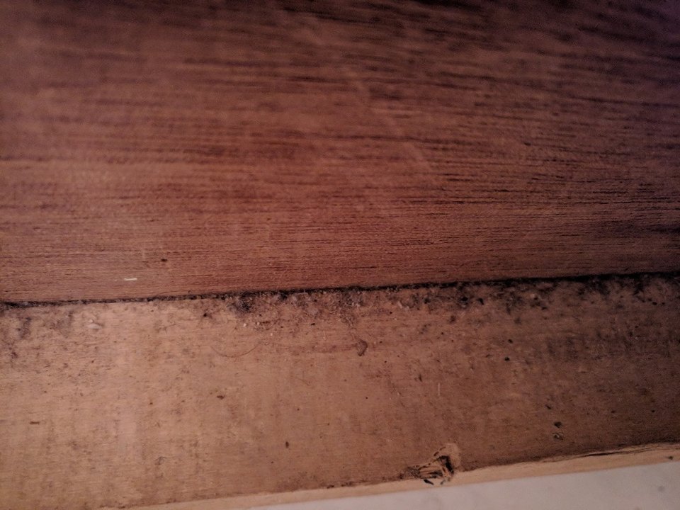

overpower Δημοσ. 11 Σεπτεμβρίου 2018 Μέλος Δημοσ. 11 Σεπτεμβρίου 2018 16 λεπτά πριν, ParhsG είπε Φωτογραφια; Η 3η φωτογραφια ειναι για συγκριση με την αλλη μερια η οποια ειναι οκ 13 λεπτά πριν, Ola150 είπε Δεν έχεις σφυρί τύπου σκύλας; Η κάποιος γνωστός σου; 11 λεπτά πριν, Joshua21 είπε Το θεμα ειναι οτι και να το χρησιμοποιησω αυτο, δεν προεξεχουν καθολου. Επισης, στην 1η φωτο με το κοκκινο εχω δειξει το πως κρατιοταν κανονικα το ξυλο. Τα καρφια τα εβαλα εγω οταν εβλεπα οτι ειχε αρχισει να στραβωνει. Εστω και οτι βγαινουν τα καρφια, θα μπορεσω να το ισιωσω με αυτα τα σιδερακια που που υπαρχουν κατα μηκος σε ολο το ξυλο? Αμα ειναι να σταματησω να ασχολουμαι, να βγαλω τα κουμπωματα που εχει για να στηριζεται στο προσκεφαλο και στο κατω μερος και να παω αυριο το πρωι σε εναν ξυλουργο.
Joshua21 Δημοσ. 11 Σεπτεμβρίου 2018 Δημοσ. 11 Σεπτεμβρίου 2018 17 λεπτά πριν, overpower είπε Το θεμα ειναι οτι και να το χρησιμοποιησω αυτο, δεν προεξεχουν καθολου. Επισης, στην 1η φωτο με το κοκκινο εχω δειξει το πως κρατιοταν κανονικα το ξυλο. Τα καρφια τα εβαλα εγω οταν εβλεπα οτι ειχε αρχισει να στραβωνει. Εστω και οτι βγαινουν τα καρφια, θα μπορεσω να το ισιωσω με αυτα τα σιδερακια που που υπαρχουν κατα μηκος σε ολο το ξυλο? Αμα ειναι να σταματησω να ασχολουμαι, να βγαλω τα κουμπωματα που εχει για να στηριζεται στο προσκεφαλο και στο κατω μερος και να παω αυριο το πρωι σε εναν ξυλουργο. Εγώ πάλι στις φωτο βλέπω πως προεξέχουν αρκετά, αλλά και να μην προεξέχουν μια χαρά μπορείς με τέτοιο σφυρί να ξηλώσεις ολόκληρο το ξύλο μαζί με τα καρφιά. Το άλλο που λες δεν το καταλαβαίνω, τι εννοείς? Εννοείς πως θα ισιώσεις τα δίχαλα με τα οποία κρατιόταν κανονικά το ξύλο? Δεν θα τα χρησιμοποιήσεις αυτά. Εννοείς πως έχει στραβώσει (πετσικάρει) το ξύλο? Τότε πρέπει να χρησιμοποιήσεις καινούργιο. Πάντως από ότι φαίνεται δεν το χεις καθόλου με τα μαστορέματα, οπότε το καλύτερο θα ήταν να πας σε ξυλουργό.
overpower Δημοσ. 11 Σεπτεμβρίου 2018 Μέλος Δημοσ. 11 Σεπτεμβρίου 2018 7 λεπτά πριν, Joshua21 είπε Εγώ πάλι στις φωτο βλέπω πως προεξέχουν αρκετά, αλλά και να μην προεξέχουν μια χαρά μπορείς με τέτοιο σφυρί να ξηλώσεις ολόκληρο το ξύλο μαζί με τα καρφιά. Το άλλο που λες δεν το καταλαβαίνω, τι εννοείς? Εννοείς πως θα ισιώσεις τα δίχαλα με τα οποία κρατιόταν κανονικά το ξύλο? Δεν θα τα χρησιμοποιήσεις αυτά. Εννοείς πως έχει στραβώσει (πετσικάρει) το ξύλο? Τότε πρέπει να χρησιμοποιήσεις καινούργιο. Πάντως από ότι φαίνεται δεν το χεις καθόλου με τα μαστορέματα, οπότε το καλύτερο θα ήταν να πας σε ξυλουργό. Ναι η αληθεια ειναι οτι δεν το εχω. Γενικα το ξυλο εχει ραγισει στην μεση και το μισο εχει φυγει απο την θεση του με αποτελεσμα να δημιουργησει γωνια με το πλαινο του κρεβατιου. Απο οτι βλεπω και απο αυτο, αλλα και απο το αλλο πλαινο, οτι στηριζεται μονο με κατι σιδερενια (φανταζομαι) ορθογωνια πραγματα (διχαλα οπως λες εσυ) (στο κοκκικο κουτακι). Το θεμα ειναι οτι αν αφαιρεσω τα καρφια, θα μπορεσω να ισιωσω/αφαιρεσω αυτες τις διχαλες ωστε να ερθει στα ισια του? Και απο περιεργεια, μιας και οι βιδες στα κουμπωματα δοκιμασα και βγαινουν ολες, ποσο θα ειναι το ενδεικτικο κοστος για τον ξυλουργο για να μου κοψει ξυλα σε διαστασεις (193/17/2,5) του πλαινου και (185/3,5/3) για αυτο που στηριζει τα σανιδια? Εκτος και αν μπορεσω να παω με το πλαινο ωστε να μου αφαιρεση αυτος το ξυλο που στηριζονται τα σανιδια και μου βαλει ενα ιδιο για μικροτερο κοστος
Joshua21 Δημοσ. 11 Σεπτεμβρίου 2018 Δημοσ. 11 Σεπτεμβρίου 2018 7 λεπτά πριν, overpower είπε Ναι η αληθεια ειναι οτι δεν το εχω. Γενικα το ξυλο εχει ραγισει στην μεση και το μισο εχει φυγει απο την θεση του με αποτελεσμα να δημιουργησει γωνια με το πλαινο του κρεβατιου. Απο οτι βλεπω και απο αυτο, αλλα και απο το αλλο πλαινο, οτι στηριζεται μονο με κατι σιδερενια (φανταζομαι) ορθογωνια πραγματα (διχαλα οπως λες εσυ) (στο κοκκικο κουτακι). Το θεμα ειναι οτι αν αφαιρεσω τα καρφια, θα μπορεσω να ισιωσω/αφαιρεσω αυτες τις διχαλες ωστε να ερθει στα ισια του? Και απο περιεργεια, μιας και οι βιδες στα κουμπωματα δοκιμασα και βγαινουν ολες, ποσο θα ειναι το ενδεικτικο κοστος για τον ξυλουργο για να μου κοψει ξυλα σε διαστασεις (193/17/2,5) του πλαινου και (185/3,5/3) για αυτο που στηριζει τα σανιδια? Εκτος και αν μπορεσω να παω με το πλαινο ωστε να μου αφαιρεση αυτος το ξυλο που στηριζονται τα σανιδια και μου βαλει ενα ιδιο για μικροτερο κοστος Δες ένα βιντεάκι για να πάρεις ιδέες: Το ράισμα στο ξύλο πάντως δεν σε ενοχλεί, μια χαρά μπορείς να χρησιμοποιήσεις το ίδιο.
