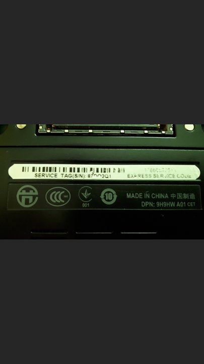

ss13 Δημοσ. 11 Σεπτεμβρίου 2018 Δημοσ. 11 Σεπτεμβρίου 2018 Στη βάση του Fujitsu έχει το Serial Number , ακόμα δώσε μας το Service Tag του Dell , τα Windows 32 bit ή 64 έβαλες ;

Xristaras12 Δημοσ. 11 Σεπτεμβρίου 2018 Δημοσ. 11 Σεπτεμβρίου 2018 για το dell, μπαίνεις στη σελιδα τους https://www.dell.com/support/home/gr/el/grbsdt1?app=drivers πατα στο detect pc και κανε αυτά που ζητάει, θα ψάξει για το φορητό και θα σου πετάξει τι drivers πρέπει να βάλεις. φαντάζομαι αφησες αυτούς που περασανε τα windows η το προγραμμα που αναφέρεις, μέγα λάθος καθώς τα μισά πράγματα μπορεί να μην λειτουργουν σωστά μιας και μιλάμε για φορητούς. με λίγη μαντεψιά το service tag του dell 87DQ2Q1 εδω είναι όλα https://www.dell.com/support/home/gr/el/grbsdt1/product-support/servicetag/87dq2q1/drivers αν για καμερα δεν το βρίσκεις, θυμάσαι ποιο προγραμμα ηταν; 99% πρέπει να ειναι το dell webcam central που το έχουν καταργήσει αλλα υπάρχει στο νετ για κατέβασμα https://www.dell.com/community/Laptops-General-Read-Only/Dell-Webcam-Central-Direct-Download-Link/m-p/3929710#M667252

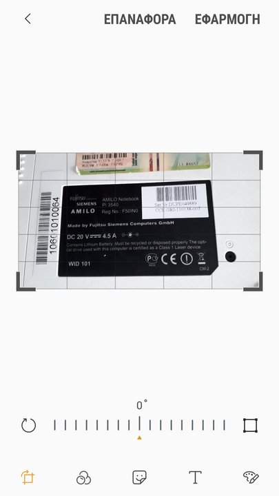

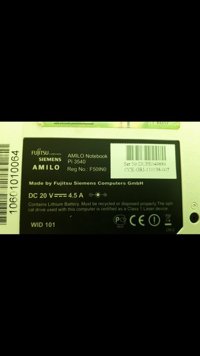

ss13 Δημοσ. 11 Σεπτεμβρίου 2018 Δημοσ. 11 Σεπτεμβρίου 2018 Βγάλε πιο καθαρές φωτογραφίες , δεν φαίνονται
mpouliaritis Δημοσ. 11 Σεπτεμβρίου 2018 Μέλος Δημοσ. 11 Σεπτεμβρίου 2018 2 ώρες πριν, ss13 είπε Βγάλε πιο καθαρές φωτογραφίες , δεν φαίνονται καλησπερα εκανα μια προσπαθεια ,το fujitsu amilo Pi3540 νομιζω φαινεται καθαρα ser.Nr: DUPE049889 CCE:GRI-110138-007
ss13 Δημοσ. 11 Σεπτεμβρίου 2018 Δημοσ. 11 Σεπτεμβρίου 2018 4 ώρες πριν, mpouliaritis είπε καλησπερα εκανα μια προσπαθεια ,το fujitsu amilo Pi3540 νομιζω φαινεται καθαρα ser.Nr: DUPE049889 CCE:GRI-110138-007 Για δες εδώ μήπως στο Device Manager έχεις καμία κίτρινη ένδειξη ; Πήγαινε Start - Run γράψε devmgmt.msc - Ok

ss13 Δημοσ. 12 Σεπτεμβρίου 2018 Δημοσ. 12 Σεπτεμβρίου 2018 Είναι μαρτύριο αυτά τα Amilo , σύμφωνα με αυτό http://www.fixya.com/support/t12046525-amilo_pi_3540_vga_webcam_drivers_windows η κάμερα που έχεις είναι η Your camera according to Fujitsu-Seimens is a Chicony 6133 internal webcam using the Bison driver δηλαδή αυτή https://drivers.softpedia.com/get/SCANNER-Digital-CAMERA-WEBCAM/OTHER-SCANNERS/MSI-PR300-Bison-Webcam-Driver-63207.shtml είναι λίγο μπερδεμα , δες σε ανάλογο θέμα που τελικά βρέθηκε λύση , υπομονή
mpouliaritis Δημοσ. 12 Σεπτεμβρίου 2018 Μέλος Δημοσ. 12 Σεπτεμβρίου 2018 3 ώρες πριν, ss13 είπε Είναι μαρτύριο αυτά τα Amilo , σύμφωνα με αυτό http://www.fixya.com/support/t12046525-amilo_pi_3540_vga_webcam_drivers_windows η κάμερα που έχεις είναι η Your camera according to Fujitsu-Seimens is a Chicony 6133 internal webcam using the Bison driver δηλαδή αυτή https://drivers.softpedia.com/get/SCANNER-Digital-CAMERA-WEBCAM/OTHER-SCANNERS/MSI-PR300-Bison-Webcam-Driver-63207.shtml είναι λίγο μπερδεμα , δες σε ανάλογο θέμα που τελικά βρέθηκε λύση , υπομονή Ευχαριστώ ειλικρινά πάρα πολύ! Μετά από αρκετές προσπάθειες παράλληλα με τον σύνδεσμο στείλατε, μέσα από την υποστήριξη Fujitsu το θέμα λύθηκε. Σας ευχαριστώ και πάλι όλους .
