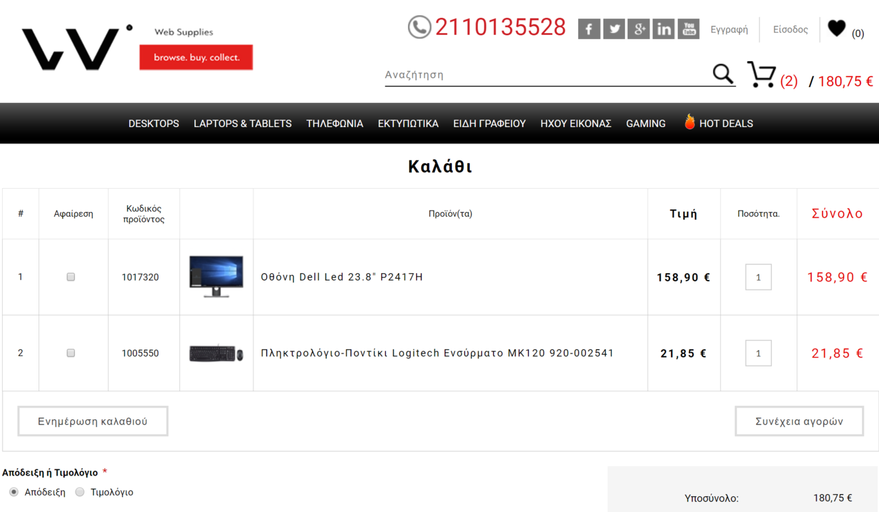

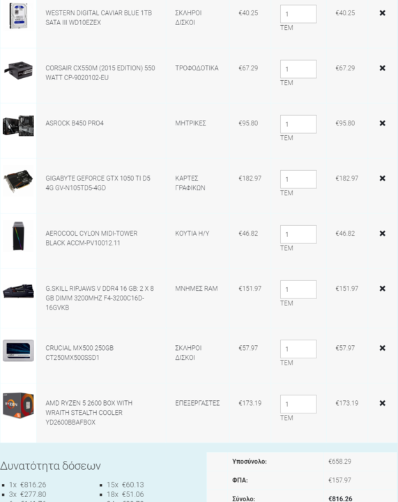

jeandoumpier Δημοσ. 10 Σεπτεμβρίου 2018 Δημοσ. 10 Σεπτεμβρίου 2018 (επεξεργασμένο) 17 ώρες πριν, haris013 είπε Όλα τα κομμάτια από priveshop.gr, κάνουν δωρεάν συναρμολόγηση και στέλνουν με δωρεάν μεταφορικά. Περιφερειακά από websupplies.gr, στέλνουν δωρεάν εντός Αττικής και εκτός με 4€ επιβάρυνση αν θυμάμαι καλά. Σύνολο 1000€ Επεξ/σία 10 Σεπτεμβρίου 2018 από jeandoumpier 1
haris013 Δημοσ. 10 Σεπτεμβρίου 2018 Μέλος Δημοσ. 10 Σεπτεμβρίου 2018 με την 1050τι θα ειναι εντάξει το performance η θα πρέπει να παμε σε entry-mid range quadro?
jeandoumpier Δημοσ. 10 Σεπτεμβρίου 2018 Δημοσ. 10 Σεπτεμβρίου 2018 20 λεπτά πριν, haris013 είπε με την 1050τι θα ειναι εντάξει το performance η θα πρέπει να παμε σε entry-mid range quadro? Ανάλογα τη χρήση. Έδωσα βάση σε δυνατό cpu και στη ram και η κάρτα καλύπτει το μεγαλύτερο μέρος των αναγκών. Στα προτεινόμενα hardware στο κομμάτι της κάρτας πάντως τα χαρακτηριστικά είναι ίδια με της 1050ti, στο civil 3d δηλαδή : https://knowledge.autodesk.com/support/civil-3d/troubleshooting/caas/sfdcarticles/sfdcarticles/System-requirements-for-Autodesk-Civil-3D-2019.html 1
