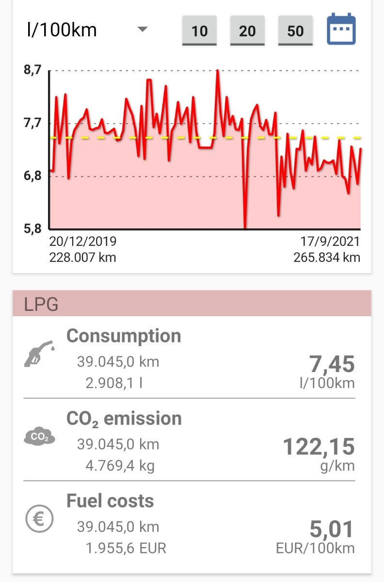

Jos3ph Δημοσ. 19 Σεπτεμβρίου 2021 Δημοσ. 19 Σεπτεμβρίου 2021 7 ώρες πριν, liakjim είπε Έχει κανείς πραγματικά στοιχεία κόστους μετακίνησης από αμάξι με τον κινητήρα της vw 1000cc, 90hp; Ιδανικά από Ibiza ή polo; Κάνω 120χλμ την ημέρα και σκέφτομαι να αλλάξω το ford fiesta που έχω το οποίο εδώ και περίπου 40000χλμ που το μετράω με το sprit monitor μου καίει κατά μέσο όρο 5€/100χλμ Είμαι σε δίλημμα ανάμεσα σε αγορά ξανά βενζίνη ώστε να το κάνω υγραέριο ή cng. Μη μου κάνετε άλλη σύγκριση παρακαλώ, μόνο κόστος μετακίνησης ανάμεσα στις δύο περιπτώσεις. πως γίνεται να πληρώνεις 0,67 ευρώ το λίτρο ;
liakjim Δημοσ. 19 Σεπτεμβρίου 2021 Δημοσ. 19 Σεπτεμβρίου 2021 (επεξεργασμένο) 14 λεπτά πριν, Jos3ph είπε πως γίνεται να πληρώνεις 0,67 ευρώ το λίτρο ; Τόσο έχει στην Αθήνα το υγραέριο. 1 ώρα πριν, terry308 είπε Δεν υπάρχει εικόνα , όσο κι αν είναι, οοοοοοταν κι αν γίνει... 1ον Δε θα έπαιρνα βενζίνης για να το κάνω cng ή lpg.... 2ον Ως κάτοχος ibiza tgi 2018, με 100.500χλμ σε σχεδόν 40 μήνες, μέσω του spritmonitor που αναφέρεις μου βγάζει 3.8kg/100km(Σε βενζινη 5.4ltr) , αν και πρέπει να είναι λιιιιιιγο λιγότερο Μιάς και με 10.8kg μου έβγαζε 300χλμ σε Εγνατία οδό, Ευθεία... Βέροια - Θεσσαλονίκη, τόσο περίπου μου βγάζει και στη διαδρομή Θεσσαλονίκη - Αλεξανδρούπολη. Πάντα με normal οδηγηση στα όρια του κοκ *Το δικό μου μοντέλο έχει 5αρι σασμάν, ~11kg cng και 43 λτρ ντεπόζιτο βενζίνης Άρα με 0.834 που το βλέπω, πάει 3.16€/100χλμ. Σημαντική διαφορά. Ευχαριστώ πολύ. 😎 1 ώρα πριν, korakios είπε μήπως εννοείς λίτρα ? Γιατι 5€/100χλμ είναι περίπου 3,1 λίτρα στα 100.... Επίσης για μετατροπή σε CNG θα χάσεις πολύ χώρο μιας και δεν μπαίνει η δεξαμενή στο χώρο της ρεζέρβας .Για μετατροπή γιατί δεν κάνεις στο υπάρχον ? Λίγο περίεργο να αλλάξεις αμάξι και να πας σε βενζίνης για μετατροπή . Καλύτερα εργοστασιακό Για καταναλώσεις δε γνωρίζω σε βενζίνης ibiza/polo άγνωστο τελείως , θα το δούμε στην πράξη Το αμάξι που έχω βάλει στη σύγκριση είναι με υγραέριο. Φαίνεται στο screenshot. Μετατροπή λέω στο υγραέριο. Αν και υπάρχει πχ το dacia sandero. Για φυσικό αέριο εννοείται εργοστάσιο. Για να το ξαναπώ. Προσπαθώ να συγκρίνω στο μυαλό μου υγραέριο vs φυσικό αέριο και πόσο μεγάλη είναι η όποια διαφορά τους ώστε να δω αν αξίζει να υποστώ το μειονέκτημα του cng με το συγκριτικα πολύ πιο μικρό δίκτυο πρατηρίων. Επεξ/σία 19 Σεπτεμβρίου 2021 από liakjim 1
terry308 Δημοσ. 19 Σεπτεμβρίου 2021 Δημοσ. 19 Σεπτεμβρίου 2021 1 ώρα πριν, liakjim είπε Προσπαθώ να συγκρίνω στο μυαλό μου υγραέριο vs φυσικό αέριο και πόσο μεγάλη είναι η όποια διαφορά τους ώστε να δω αν αξίζει να υποστώ το μειονέκτημα του cng με το συγκριτικα πολύ πιο μικρό δίκτυο πρατηρίων. Προσωπικά δεν θα γυρνούσα σε lpg, εάν είχα την οικονομία σα 1η προτεραιότητα, βέβαια ο καθένας γνωρίζει τις ανάγκες του και θα πρέπει να το σκεφτείς πολύ καλά. Εχε υπόψιν σου ότι οι τιμές που σου παρέθεσα νωρίτερα αποτελούν στο 85 % πορεία εκτός πόλεως, εντός πόλεως ένα ρεζερβουάρ 11 κιλών βγάζει ~250χλμ 😉 1
