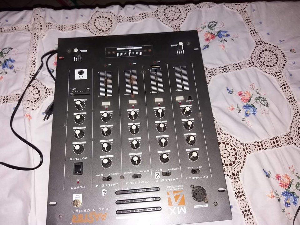

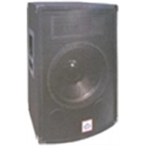

γεια   σας   έχω    έναν  μικτή  και   περιμένω  και    ένα  ηχείο  και   τον  ενισχυτή    το   θέμα μου  είναι   ότι  τα  είχα  ξεσυνήθισε  όλα    και  τώρα    δεν  θυμάμαι   πως  να  τα   ξανά  συνδέσω
1ον    τον   ενισχυτή   σε   πια   θήρα    την  συνδέω     2ον   και  τα  ηχεία   σε  πια    θήρα    θα  τα  συνδέσω

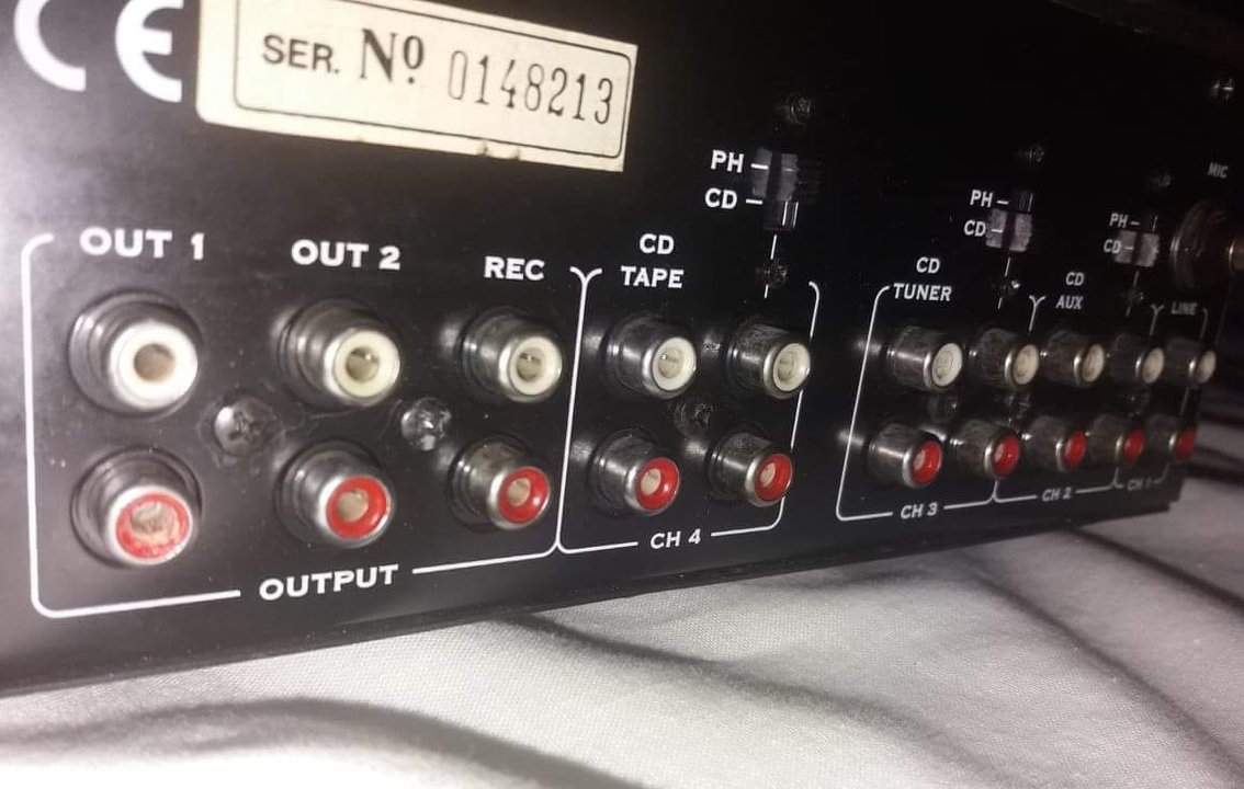

Απο τον μικτη θα συνδεσεις με rca καλωδιο απο το output την μια ακρη του rca σε καποιο input στον ενισχυτη την αλλη ακρη .Στο input του μικτη θα συνεδεις καποια εξωτερικη συσκευη pc η κατι αλλο και προφανως τα ηχεια θα τα συνδεσεις με καλωδια ατην εξοδο οπως φενεται στη φωτο (στα κλιπς του ενισχυτη ,αντιστοιχα στο χρωμα τους)
