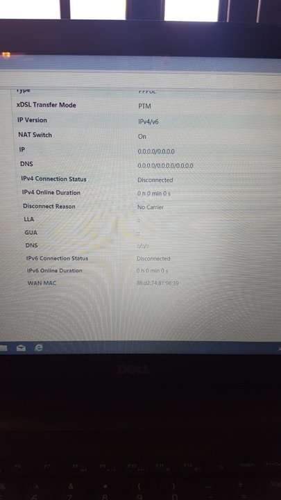

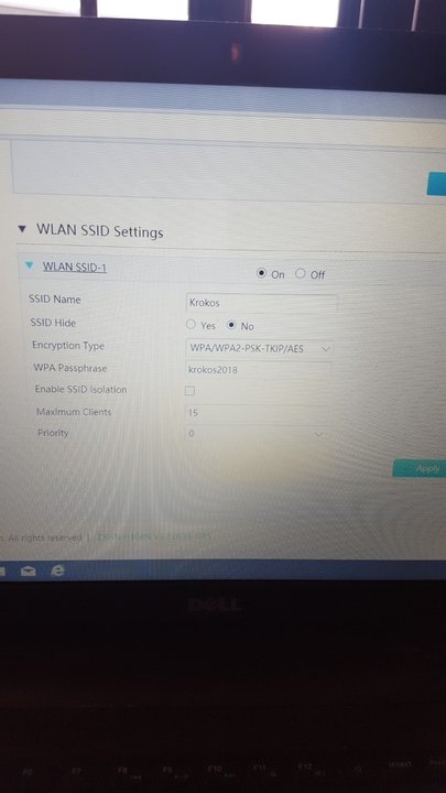

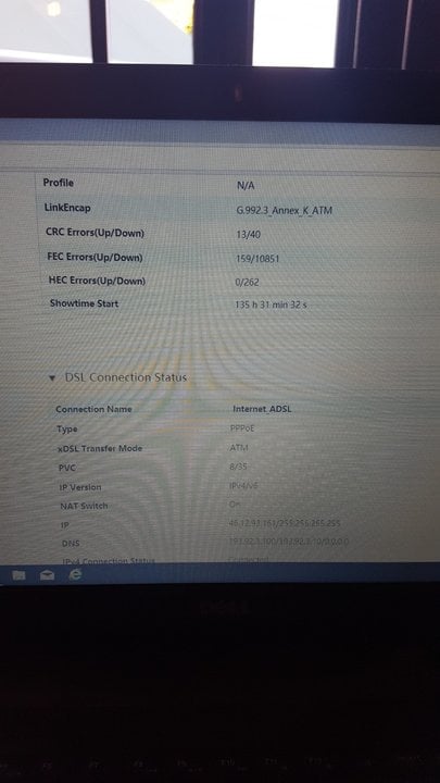

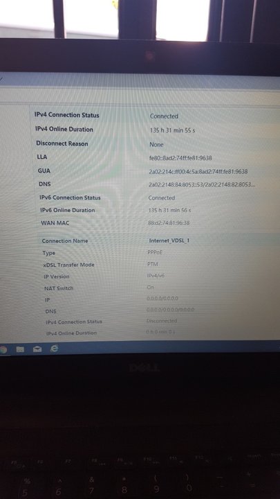

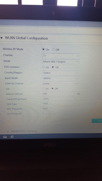

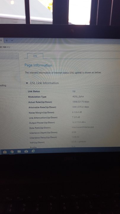

stavros34 Δημοσ. 24 Οκτωβρίου 2018 Μέλος Δημοσ. 24 Οκτωβρίου 2018 Επανέρχομαι παιδιά με το θέμα μου γιατί άκρη δεν βρέθηκε και μετά από πολλές φορές που πήρα τηλέφωνο στα ξεφτέρια της Nova... Έβγαλα φωτό με τις ρυθμίσεις μήπως μπορέσει να δει κάποιος αν υπάρχει κάποιο λάθος σε αυτές και μου πει να αλλάξω κάτι...

Sarandis Δημοσ. 25 Οκτωβρίου 2018 Δημοσ. 25 Οκτωβρίου 2018 3 προβλήματα βλέπω Εχεις αποσυνδέσεις απο το ασύρματο όπως περιγράφεις. Ό,τι είναι με καλώδιο θα πρέπει να μπαίνει. (άσχετο απο το κόκκινο λαμπάκι internet) Το λαμπάκι όταν κοκκινίζει σημαίνει οτι χάνεις ip, άρα γενικά αποσυνδέεσαι απο internet. Δε μπαίνει τίποτα. Δες αν αναβοσβήνει και το dsl εκείνη την ώρα. Απο τα screenshot, συγχρονιζεις σε adsl.
stavros34 Δημοσ. 25 Οκτωβρίου 2018 Μέλος Δημοσ. 25 Οκτωβρίου 2018 Πριν από λίγο ξαναμιλησα μαζί τους και μου είπε ο τεχνικός ότι τώρα που το κοιτάω συγχρονιζεις 50mbps...ενώ εγώ σε σάιτ διάφορα συγχρονιζα ούτε 20... Και όταν του είπα μου είπε πάλι το κλασικό δοκίμασε πάλι σήμερα να το δεις επειδή άλλαξα κάτι ρυθμίσεις παρακολουθείτε το και ξαναπάρε...
