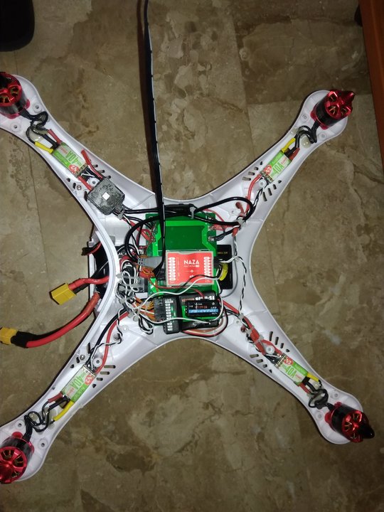

[email protected] Δημοσ. 2 Σεπτεμβρίου 2018 Δημοσ. 2 Σεπτεμβρίου 2018 τα υλικά κατασκευής είναι τα 1)«Fat Phantom» case with landing gear, 1045 props, LED lampshade 2)4X Racerstar Racing Edition 2216 BR2216 810KV 2-4S Brushless Motor For 350 380 400 450 RC Drone FPV Racing 3)Racerstar RS40A V2 40A BLHELI_S BB2 OPTO 2-5S Brushless ESC Dshot 600 Ready for RC Racing Drone 4)Ublox M8N GPS for DJI NAZA Lite V1 V2 Flight Controller Phantom 1 2 Vision+ RC Drone FPV Racing Multi Rotor 5)VT5802 5.8G 200mW 40CH NTSC/PAL Transmitter w/ Linear/Clover Antenna for RC Drone 6)Eachine ProDVR Pro DVR Mini Video Audio Recorder for FPV Multicopters for RC Drone FPV Racing 7)Gemfan 1038 Carbon Nylon CW/CCW Propeller APC For RC Drone FPV Racing Multi Rotor 8)FPV 3DR Micro OSD For APM2.5 2.6 2.8 Pixhawk PX4 Flight Controller Mini Quadcopter 9)NAZA Lite Version Flight Control System for DJI 10)Flysky FS-CVT01 Voltage Collection Module For iA6B iA10 Receiver και η μπαταρία είναι η Gens Ace 5200mAh 14.8V 40C BASHING αυτά τα έχω και περιμένω την κάμερα και την βάση της που θα είναι 1)Light 2 Axis Brushless Gimbal With BGC3.0 Plug and Play Stabilizer For GoPro SJ Hawkeye DJI RC Drone 2)Foxeer Monster Mini Pro 1/2.9" CMOS 1.8/2.5mm 1200TVL 16:9 PAL/NTSC Switchable WDR FPV Camera Το θεμα που εχει ειναι οτι οταν σηκωνω το γκαζι δεν μπορει να σταθει ευθεια και φευγει μονο του προς τα πισω χωρις να πειραξω καθολου το στικ για το που να παει . Επισης οταν παει να σηκωθει και του δίνω σιγα σιγα γκαζι εχει ενα περιεργο τρεμουλο . Τι μπορει να ειναι ; 1.mp4 VID_20180902_190919.mp4

[email protected] Δημοσ. 9 Σεπτεμβρίου 2018 Μέλος Δημοσ. 9 Σεπτεμβρίου 2018 έκανα esc calibration τα μοτέρ έχουν τις ίδιες στροφές μόλις σηκώθηκε το πού 10 εκατοστά από το έδαφος έκανε μια απότομη στροφή γύρο από τον εαυτό του και ξαναπήρε κλήση προς τα πίσω η δοκιμή έγινε στην θέση gps και είχε βρει δορυφόρους η έλικες είναι η Gemfan 1038 Carbon Nylon CW/CCW Propeller APC For RC Drone FPV Racing Multi Rotor από το απότομο είχαμε θραύση ενός έλικα που βρήκε κάτω η τηλευκατεύθηνση δεν είχα δόση άλλη εντολή έκτος από το γκάζι

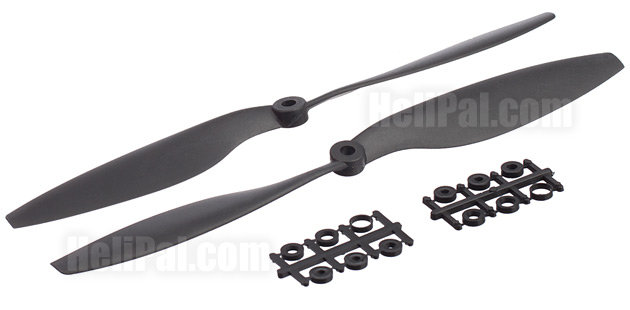

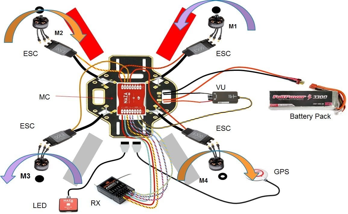

kostasbm Δημοσ. 10 Σεπτεμβρίου 2018 Δημοσ. 10 Σεπτεμβρίου 2018 (επεξεργασμένο) οι ελικες ειναι λαθος τοποθετημενοι εχεις 2 ελικες ccw και 2 cw o μπροστα δεξια και ο αριστερα πισω παιρνουν ccw ελικα και γυριζει αντιθετα με τη φορα του ρολογιου και ο μπροστα αριστερα και ο δεξια πισω γυριζουν με τη φορα των δεικτων του ρολογιου ομως πρεπει να ξεχωριζεις ποιοι ελικες ειναι ccw και ποιοi cw καταρχας πρεπει να εχεις 2 διαφορετικα ζευγαρια....για πες μου αν μεχρι εδω ειμαι κατσανοητος???οπως κοιταζουμε την εικονα η εμπρος προπελα ειναι για μπροστα δεξια και πισω αριστερα και η αλλη για δεξια εμπρος και πισω αριστερα..προσεχε το σχημα τους ειναι για να σπρωχνουν το αερα κατω οταν γυριζουν Επεξ/σία 10 Σεπτεμβρίου 2018 από kostasbm

kostasbm Δημοσ. 10 Σεπτεμβρίου 2018 Δημοσ. 10 Σεπτεμβρίου 2018 εκανες τον ελεγχο γιατι πολλες φορες οι προπελλες δε γραφουν τι ειναι ποια............................ αν ναι φορτισε τη μπαταρια σου και κανε εναν ελεγχο και τα μοτερ να γυριζουν στη σωστη κατευθυνση....μπορεις να το κανεις και χωρις προπελες κατι που ξεχασα ειναι οτι η συνδεση των μοτερ με τη μοναδα της ΝΑΖΑ ρεππει να εχουν μια σειρα
