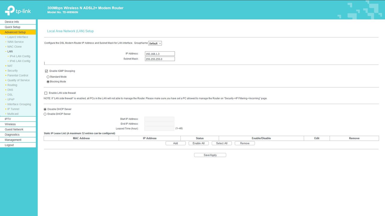

Ναι το ενα στο καναλι 1 και το αλλο στο 11 με διαφορετικα password και ολα... Το DHCP ετσι χωρις λογο το εβαλα ετσι, δεν πιστευω να κανει αυτο το προβλημα, ειχα βαλει στην αρχη τις ip που ειχες και εσυ.
Εχω βαλει και δευτερη συσκευη ενσυρματα και κανει παλι τα ιδια. Μολις βγαζω το λαπτοπ απο το tp-link πεφτει το ιντερνετ στο tplink και η συνδεση με το speedport γενικοτερα. Παταω να μπω και στην ip του speedport απο το tp-link τιποτα. Το speedport ομως λειτουργει κανονικα εκεινη την στιγμη. Αμα τα αφησω πανω για λιγη ώρα επανερχετε το tp-link.

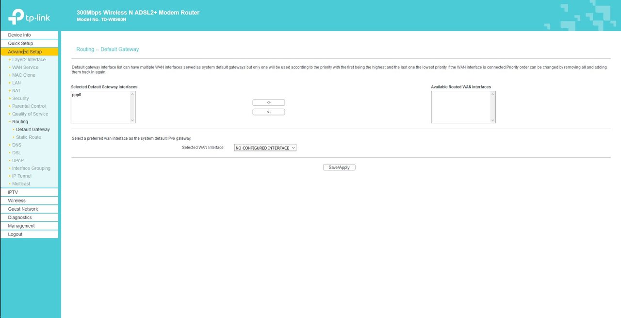

Τα interface τα υπολοιπα, (atm,eth και wan service) τα εχεις κρατησει ή τα εχεις διαγραψει. Γιατι ειδα εναν στο youtube τα διεγραφε ολα....
Στο default gateway εμενα ειναι αδειο...

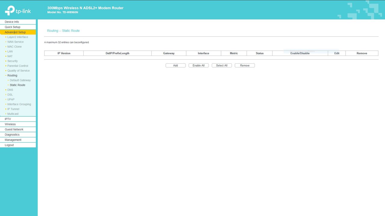

H φτιαξε ενα route προς το gateway ή βαλε το τπλινκ from dhcp.
Τι εννοεις με το να βαλω το tplink απο το dchp. Να δωσω απο το dhcp του speedport διευθυνση στο tp link; Γιατι το εχω δοκιμασει και αυτο...
Το tp-link ετσι πρεπει να φαινεται στο speedport;
Spoiler
Επεξ/σία από aris.04
Ναι αυτο εννοω και ειναι ο πιο σιγουρος τροπος για να μη τα μπερδεψεις. Τωρα αν δεν εχεις και με αυτο το τροπο νετ, κατι γινεται που δε μπορω να μυριστω αν δεν ειμαι μπροστα να το δω.

Εγώ έτσι τις έχω τις ρυθμίσεις μου. Το interface φαίνεται διαφορετικό επειδή είχα κάνει firmware upgrade.
Spoiler
Spoiler
Spoiler
