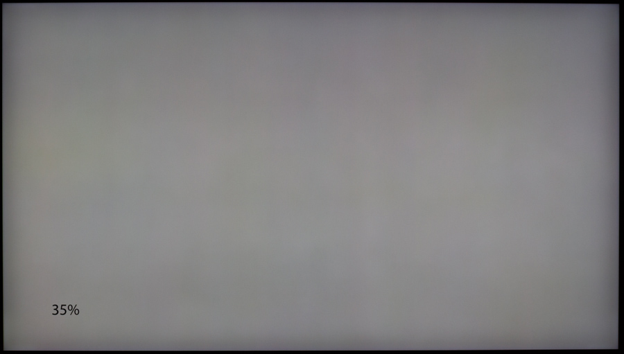

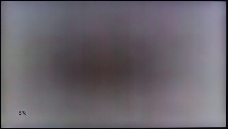

warewolf Δημοσ. 19 Δεκεμβρίου 2018 Share Δημοσ. 19 Δεκεμβρίου 2018 (επεξεργασμένο) Kαι αφου ηρθε στα καταστηματα και περασε και η περιοδος συμφωνων εχεμυθιας των διαφορων reviewers, ερχονται σιγα σιγα και οι πρωτες μετρησεις. Στο μεγαλο 85" ιντσων πανελ εχουμε contrast 6333:1 και HDR contrast 6609:1. (προφανως οχι native, αλλα με dynamic dimming on) Παρακατω και εικονες απο blooming pattern, γκρι καρτελα στα 5% ire και γκρι καρτελα στα 35% ire. Περισσοτερα στο https://www.flatpanelshd.com/review.php?subaction=showfull&id=1544593461 Spoiler Επεξ/σία 19 Δεκεμβρίου 2018 από warewolf 1 Συνδέστε για να σχολιάσετε Κοινοποίηση σε άλλες σελίδες άλλες επιλογές
