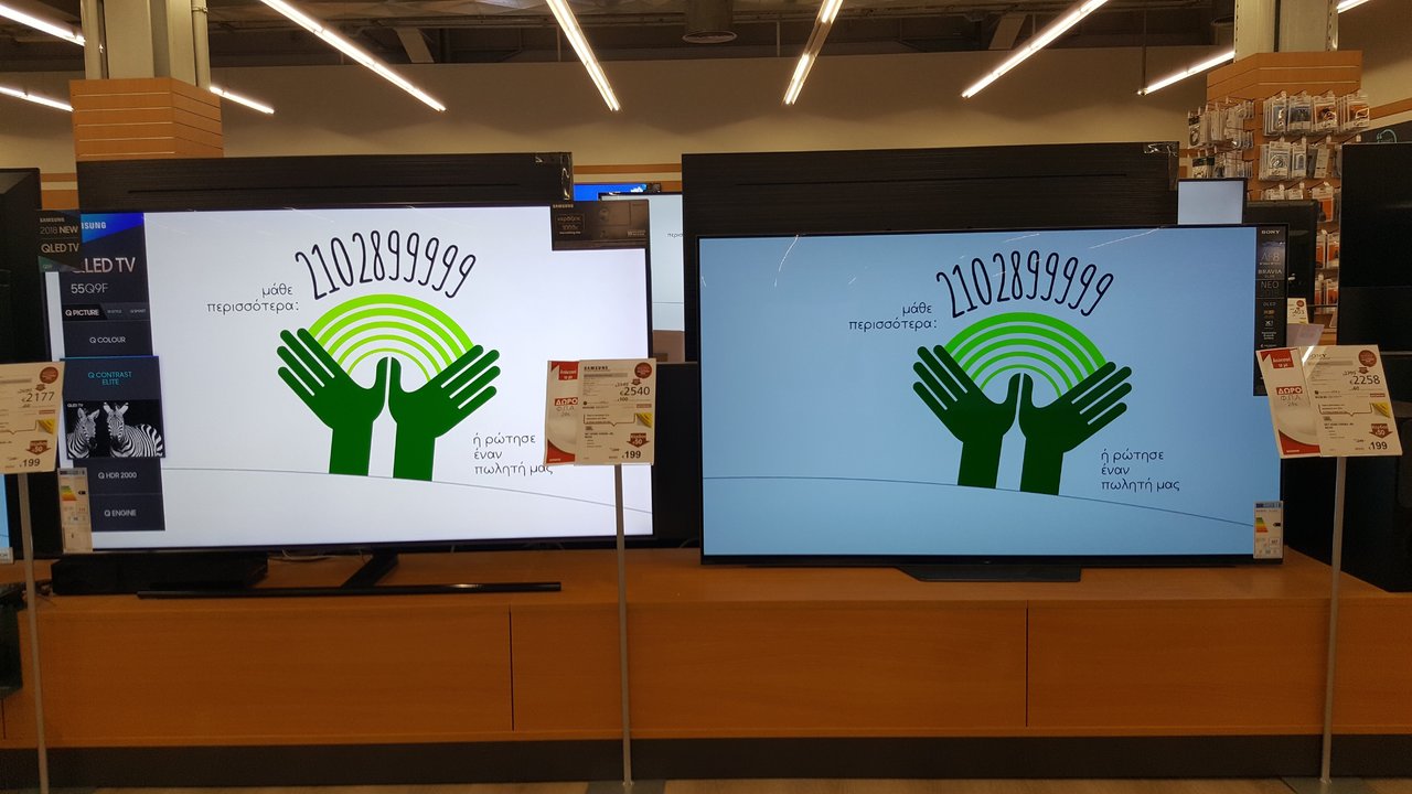

ROG-X Δημοσ. 10 Σεπτεμβρίου 2018 Share Δημοσ. 10 Σεπτεμβρίου 2018 Εδω οι κρεπουλες που λεγαμε....τα καζανακια OLED, οταν ειναι σε full screen καταστασεις απλα δεν μπορουν να πιασουν SAMSUNG Q9... 1 Συνδέστε για να σχολιάσετε Κοινοποίηση σε άλλες σελίδες άλλες επιλογές

Super Moderators billdanos Δημοσ. 5 Νοεμβρίου 2018 Super Moderators Share Δημοσ. 5 Νοεμβρίου 2018 On 10/09/2018 at 20:14, ROG-X said: Εδω οι κρεπουλες που λεγαμε....τα καζανακια OLED, οταν ειναι σε full screen καταστασεις απλα δεν μπορουν να πιασουν SAMSUNG Q9... Τρελή σύγκριση... Επιστημονική θα έλεγα! 😛 Συνδέστε για να σχολιάσετε Κοινοποίηση σε άλλες σελίδες άλλες επιλογές
ROG-X Δημοσ. 5 Νοεμβρίου 2018 Share Δημοσ. 5 Νοεμβρίου 2018 1 ώρα πριν, billdanos είπε Τρελή σύγκριση... Επιστημονική θα έλεγα! 😛 Αυτη ειναι η πραγματικη συγκριση, full screen με χρωματα και διπλα σε LCD. Με την μιση εικονα μαυριλα και σε σκοταδι το δωματιο, ειναι οκ! Συνδέστε για να σχολιάσετε Κοινοποίηση σε άλλες σελίδες άλλες επιλογές
Super Moderators billdanos Δημοσ. 5 Νοεμβρίου 2018 Super Moderators Share Δημοσ. 5 Νοεμβρίου 2018 1 hour ago, ROG-X said: Αυτη ειναι η πραγματικη συγκριση, full screen με χρωματα και διπλα σε LCD. Με την μιση εικονα μαυριλα και σε σκοταδι το δωματιο, ειναι οκ! Εσύ είχες ποστάρει παλιότερα και άλλο τέτοιο συγκριτικό που επέμενες πως η καλύτερη ήταν η ...χειρότερη εικόνα? 😛 Καταλαβαίνεις βέβαια πως μέσα στο κατάστημα δεν μπορείς να κάνεις απολύτως καμία σύγκριση! Συνδέστε για να σχολιάσετε Κοινοποίηση σε άλλες σελίδες άλλες επιλογές
