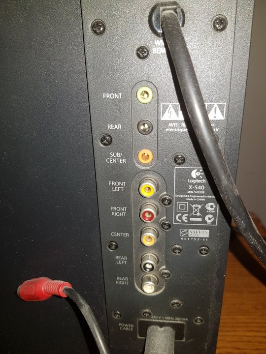

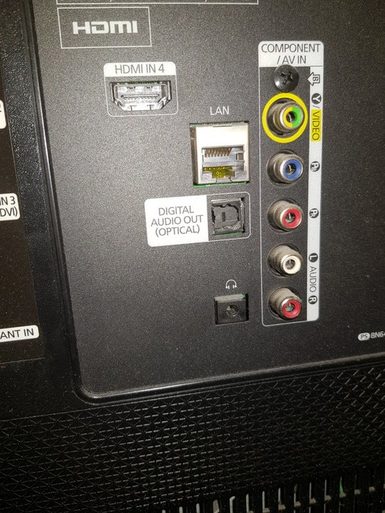

biotrue21 Δημοσ. 31 Αυγούστου 2018 Δημοσ. 31 Αυγούστου 2018 Καλησπέρα θα ανεβασω φωτογραφία των ηχείων μου και της τηλεόρασης. Μπορείτε να μ πείτε με βάση αυτής της τηλεόρασης κ των ηχείων τον καλύτερο τρόπο σύνδεσης που μπορώ να έχω για καλύτερο ποιοτικό ήχο? Ευχαριστώ
M@dB0x Δημοσ. 3 Σεπτεμβρίου 2018 Δημοσ. 3 Σεπτεμβρίου 2018 (επεξεργασμένο) Δε γραφεις αν εχεις ενισχυτη. Αν εχεις τι εισοδους εχει? Η εχεις αυτοενισχυομενο sub που δινει αυτο στα αλλα 4? Και αν το δευτερο τι εισοδους εχει? Επεξ/σία 3 Σεπτεμβρίου 2018 από M@dB0x
xrhstosiak Δημοσ. 3 Σεπτεμβρίου 2018 Δημοσ. 3 Σεπτεμβρίου 2018 θες εναν ενισχυτη home theater που να εχει ψηφιακη εισοδο, οπτικη στην περιπτωση σου, και να βγαζει pre-outs και για 5.1 καναλια το θεμα ομως τι περιεχομενο θες να ακους σε ολα τα καναλια ;
biotrue21 Δημοσ. 3 Σεπτεμβρίου 2018 Μέλος Δημοσ. 3 Σεπτεμβρίου 2018 Κυρίως ταινίες κ αθλητικά βλέπω. Δεν έχω ενισχυτή ότι βλέπετε στην φώτο μόνο.
M@dB0x Δημοσ. 3 Σεπτεμβρίου 2018 Δημοσ. 3 Σεπτεμβρίου 2018 (επεξεργασμένο) θες ενισχυτη 5.1 τουλαχιστον για μελλοντικες προδιαγραφες και καλυτερα με optical in. Τα ηχεια που εχεις ποια ειναι? Ειναι ξεχωριστα ή ολα συνδεονται πανω στο sub? Πρεπει να τα εχεις ξεχωριστα για να εχεις καλυτερο αποτελεσμα. Επεξ/σία 3 Σεπτεμβρίου 2018 από M@dB0x
