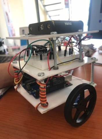

Καλησπέρα, έχω φτιάξει ένα όχημα δύο αξόνων του οποίο ο σκοπός είναι να ισορροπεί. Χρησιμοποιώ δύο servo κινητήρες συνεχής περιστροφής (FS90R) και ένα γυροσκόπιο MPU6050. Στο κώδικα που έχω γράψει, υπολογίζω την γωνία μέσω του γυροσκοπίου και με την χρήση ενός PID ελεγκτή προσπαθώ να ισορροπήσω το όχημα.Όμως αντιμετωπίζω ένα πρόβλημα, μετά απο ένα σημείο ενώ ισορροπεί κατα κάποιο τρόπο(δεν ισορροπεί πάντα 100%) σταματά να ανταποκρίνεται στο MPU και το όχημα απλά πέφτει. Έχει κανείς κάποια ιδέα γιατί μπορεί να συμβαίνει αυτό;
