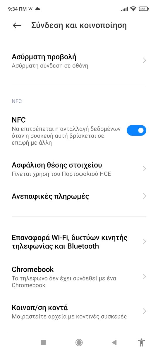

markos_verso Δημοσ. 20 Αυγούστου 2021 Δημοσ. 20 Αυγούστου 2021 (επεξεργασμένο) Καλημέρα θέλω να πληρώνω με το κινητό μου.δοκίμασα να πληρώσω και δεν μπορούσα να κάνω συναλλαγή. έχω κατεβάσει το alpha wallet . επίσης μήπως έχω λάθος ρυθμίσεις στο κινητό? εννοείται ότι έχω ανοιχτό το nfc Επεξ/σία 20 Αυγούστου 2021 από markos_verso
apostolos22 Δημοσ. 20 Αυγούστου 2021 Δημοσ. 20 Αυγούστου 2021 (επεξεργασμένο) Στις 20/8/2021 στις 7:33 ΠΜ, markos_verso είπε Καλημέρα θέλω να πληρώνω με το κινητό μου.δοκίμασα να πληρώσω και δεν μπορούσα να κάνω συναλλαγή. έχω κατεβάσει το alpha wallet . επίσης μήπως έχω λάθος ρυθμίσεις στο κινητό? εννοείται ότι έχω ανοιχτό το nfc Αν πατήσεις στο μενού Ανέπαφες Πληρωμές έχεις προεπιλογή το myAlpha Wallet? Επίσης προτείνω αν δεν χρησιμοποιείς δεύτερη εφαρμογή τότε να επιλέξεις " Χρήση προεπιλεγμένης εφαρμογής πάντα". Μέσα στο myAlpha Wallet σου εμφανίζει την κάρτα σου; Επίσης να είσαι σίγουρος ότι έχεις την τελευταία έκδοση. Νομίζω θέλει και internet για να παίξει; Επεξ/σία 20 Αυγούστου 2021 από apostolos22
alfaeffe Δημοσ. 20 Αυγούστου 2021 Δημοσ. 20 Αυγούστου 2021 Στις 20/8/2021 στις 9:33 ΠΜ, apostolos22 είπε Αν πατήσεις στο μενού Ανέπαφες Πληρωμές έχεις προεπιλογή το myAlpha Wallet? Επίσης προτείνω αν δεν χρησιμοποιείς δεύτερη εφαρμογή τότε να επιλέξεις " Χρήση προεπιλεγμένης εφαρμογής πάντα". Μέσα στο myAlpha Wallet σου εμφανίζει την κάρτα σου; Επίσης να είσαι σίγουρος ότι έχεις την τελευταία έκδοση. Νομίζω θέλει και internet για να παίξει; Η πληρωμη με NFC μεσω του myAlpha wallet σιγουρα δεν απαιτει συνδεση στο ιντερνετ. 1
apostolos22 Δημοσ. 20 Αυγούστου 2021 Δημοσ. 20 Αυγούστου 2021 Στις 20/8/2021 στις 9:39 ΠΜ, alfaeffe είπε Η πληρωμη με NFC μεσω του myAlpha wallet σιγουρα δεν απαιτει συνδεση στο ιντερνετ. Ευχαριστώ για την πληροφορία
markos_verso Δημοσ. 21 Αυγούστου 2021 Δημοσ. 21 Αυγούστου 2021 (επεξεργασμένο) Τελικά άλλαξα ασφάλιση θέσης στοιχείου από sim που ήταν,επέλεξα HCE και πλήρωσα με το κινητό. Ευχαριστώ για τις απαντήσεις. Χωρίς internet δούλεψε το nfc. Επεξ/σία 21 Αυγούστου 2021 από markos_verso
