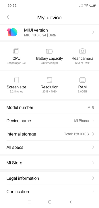

Επίσης βγάλε ένα screenshot να δούμε ποια rom φοράει.

Χρησιμοποιώ την τελευταία China Dev Miui 10. 100% καθαρό και με κλειδωμένο bootloader. Να φταιει ότι είναι beta developer η rom?
Ωραία αφού έχεις κλειδωμένο και τον bootloader αυτό είναι καλό.
Δεν ξέρω αν πρέπει να έχεις Global ή Dev για να το αναγνωρίσει,αλλά μου κάνει εντύπωση ότι σου λέει ότι είναι ρουταρησμενο.
Μήπως επειδή είναι Dev το αναγνωρίζει έτσι?
