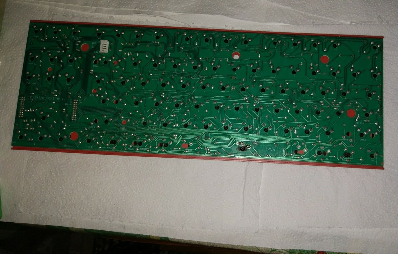

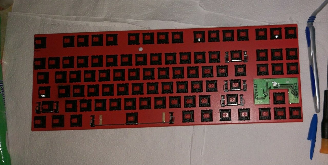

7nisiotis Δημοσ. 28 Αυγούστου 2018 Δημοσ. 28 Αυγούστου 2018 Ναι μπορείς να αλλάξεις το διακοπτακι. Όλα έτσι είναι συνήθως. Φωτογραφίες "ξεβρακωμενο" το CMstorm Quickfire μου Κολλητηρι χρειαζεσαι, ένα switchακι και υπομονή/όρεξη 1
splanis Δημοσ. 28 Αυγούστου 2018 Μέλος Δημοσ. 28 Αυγούστου 2018 1 ώρα πριν, 7nisiotis είπε Ναι μπορείς να αλλάξεις το διακοπτακι. Όλα έτσι είναι συνήθως. Φωτογραφίες "ξεβρακωμενο" το CMstorm Quickfire μου Κολλητηρι χρειαζεσαι, ένα switchακι και υπομονή/όρεξη Άρα θέλει γνώσεις και εργαλεία 😛 Ως δια μαγείας αφού το πάτησα πααααρα πολλες φορές χθες φαίνεται να έστρωσε. Ελπίζω να κρατήσει.
7nisiotis Δημοσ. 28 Αυγούστου 2018 Δημοσ. 28 Αυγούστου 2018 Εύκολο είναι να το ανοίξεις.. Εγώ εχω θέμα με το = Α = switch. Κάθε τρεις και λίγο πατέντες με ισοπροπυλική αλκοόλη και σταγόνες βραστό νερό για να στρώσει.
splanis Δημοσ. 28 Αυγούστου 2018 Μέλος Δημοσ. 28 Αυγούστου 2018 3 ώρες πριν, 7nisiotis είπε Εύκολο είναι να το ανοίξεις.. Εγώ εχω θέμα με το = Α = switch. Κάθε τρεις και λίγο πατέντες με ισοπροπυλική αλκοόλη και σταγόνες βραστό νερό για να στρώσει. μωρε να το ανοιξεις ευκολο θα ναι το θεμα ειναι ειναι πως βγαζεις τους διακοπτες και τους ξαναβαζεις εγω δεν εχω καθολου γνωσεις απ αυτα btw ξερεις να αλλαζεις ετσι απλα διακοπτες αλλαξε το A με καποιο αλλο που δεν χρησιμοποιεις τοσο, αυτο θα εκανα και γω με το D
