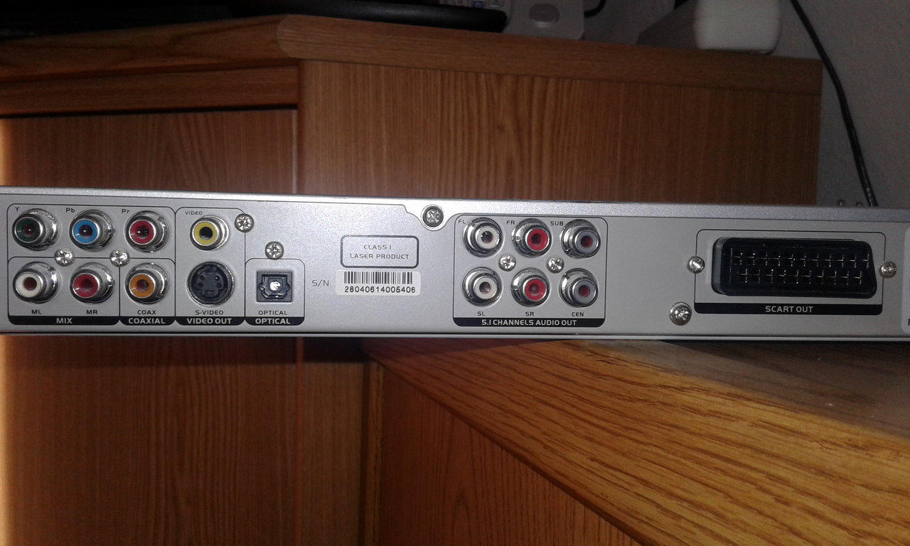

schumi46 Δημοσ. 26 Αυγούστου 2018 Δημοσ. 26 Αυγούστου 2018 Καλησπερα παιδες, εχω ενα παλιο συστημα 5.1 Altec lansing για PC που θα ηθελα αμα γινεται να το συνδεσω στο dvd player μου. Οι έξοδοι του dvd φαινονται στη επισυναπτομενη φωτογραφια. Τα ηχεια εχουν εξοδο απ το subwoofer 3 καλωδια ξεχωριστα σε "καρφι" 3,5 mm ( ενα για το γουφερ κ αλλα 2 για τα καναλια ηχου). Μπορειτε να μου πειτε αν συνδεονται μεσω καποιου τροπου (π.χ. πως με καλωδια RCA); ευχαριστω!

TopCLR Δημοσ. 28 Αυγούστου 2018 Δημοσ. 28 Αυγούστου 2018 Όλα εξαρτώνται από την διάταξη που δέχεται τα κανάλια το σύστημα των ηχείων στα 3 βύσματα καρφιά που αναφέρεις. Σε υπολογιστές (= κάρτες ήχου) που διαθέτουν μόνο 3 βύσματα για εξόδους 5.1 (και υποθέτοντας πως τα ηχεία σου προορίζονται γι' αυτούς) η διάταξη είναι η εξής: Ένα βύσμα έχει subwoofer και κεντρικό, ένα έχει τα 2 μπροστινά κανάλια (δεξί, αριστερό) και ένα τα 2 πίσω (surround δεξί και surround αριστερό). Κοίταξε και το manual των ηχείων για να εξακριβώσεις την διάταξη των βυσμάτων για σιγουριά. Με 3 καλώδια σαν αυτό μπορείς να συνδέσεις τα τρία βύσματα των ηχείων στις εξόδους ήχου του DVD player (5.1 CHANNELS AUDIO OUT, στο κέντρο της φωτογραφίας). Το ένα βύσμα για τα μπροστινά ηχεία θα συνδεθεί στα FL (Front Left, μπροστά αριστερό), FR (Front Right, μπροστά δεξί). Τα RCA θα συνδεθούν χρώμα με χρώμα, το κόκκινο RCA (δεξί) στο FR και το άσπρο RCA (αριστερό) στο FL. Το βύσμα για τα πίσω ηχεία (surround) πάει αντίστοιχα στα SL (λευκό RCA = αριστερό) και SR (κόκκινο RCA = δεξί). Το βύσμα για το subwoofer και το κεντρικό είναι το "δύσκολο" γιατί το SUB (subwoofer) και το CEN (center) είναι και τα δύο λευκά θα χρειαστεί μάλλον δοκιμή για να ανακαλύψεις την αντιστοιχία τους στα RCA του καλωδίου που θα συνδέσεις. Εννοείται πως η δοκιμή θα γίνει με ένα RCA συνδεμένο και με χαμηλή ένταση για να μην γίνει καμιά ζημιά (αν π.χ. συνδεθεί η έξοδος του subwoofer στο κεντρικό ηχείο να μην το "τινάξει" με το μπάσο). Εννοείται πως αυτό που θα παίζει το DVD θα πρέπει να έχει ήχο 5.1 για να έχει τον αντίστοιχο ήχο στις εξόδους του (ίσως χρειάζεται και κάποια ρύθμιση το DVD player για να κατευθύνει τον 5.1 ήχο στις εξόδους 5.1 CHANNELS AUDIO OUT και όχι π.χ. στην οπτική έξοδο). Υ.Γ. Πολύ πιθανό να χρειαστείς και προεκτάσεις (μιας και το καλώδιο που σου έδειξα είναι κοντό), είτε RCA αρσενικό σε θηλυκό, είτε καρφί 3,5" αρσενικό σε θηλυκό. Σημείωση: Οι σύνδεσμοι που παρέθεσα είναι για να δεις τι θέλω να σου δείξω. Επειδή από την πηγή (DVD player) εως τα ηχεία θα παρεμβάλλονται τόσα βύσματα, υπάρχει περίπτωση να έχεις θόρυβο ή παράσιτα στον ήχο. Καλής ποιότητας βύσματα-καλώδια μπορούν να μειώσουν αυτόν τον κίνδυνο. 1
