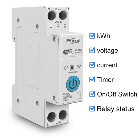

NikosKallithea Δημοσ. 28 Νοεμβρίου 2024 Δημοσ. 28 Νοεμβρίου 2024 1 ώρα πριν, dante302 είπε Καλημερα εχετε αποψη αν το παρακατω χρειαζεται ρελε ισχυος για συνδεση με θερμοσυφωνο? η απλα αντικαθιστω τον ηδη υπαρχον διακοπτη? Όχι δεν θέλει ρελε, λεει 63Α, δεν ξέρω μόνο τι αξιοπιστία εχει
csontheline Δημοσ. 29 Νοεμβρίου 2024 Δημοσ. 29 Νοεμβρίου 2024 23 hours ago, dante302 said: Καλημερα εχετε αποψη αν το παρακατω χρειαζεται ρελε ισχυος για συνδεση με θερμοσυφωνο? η απλα αντικαθιστω τον ηδη υπαρχον διακοπτη? Αρχικά, είναι "τον υπάρχοντα", αλλά και "τον ήδη υπάρχον" είναι ανορθόγραφο. Ο υπάρχων, το υπάρχον. https://el.wiktionary.org/wiki/υπάρχων Στην συνέχεια, ΜΗΝ βάλεις για κανέναν λόγο κινέζικο πράγμα σε τέτοιο φορτίο. Βάλε το να δίνει την εντολή και τίποτα περισσότερο. Την απ/ενεργοποίηση να την κάνει σωστό υλικό, για παράδειγμα.
dante302 Δημοσ. 29 Νοεμβρίου 2024 Δημοσ. 29 Νοεμβρίου 2024 2 hours ago, csontheline said: Αρχικά, είναι "τον υπάρχοντα", αλλά και "τον ήδη υπάρχον" είναι ανορθόγραφο. Ο υπάρχων, το υπάρχον. https://el.wiktionary.org/wiki/υπάρχων Στην συνέχεια, ΜΗΝ βάλεις για κανέναν λόγο κινέζικο πράγμα σε τέτοιο φορτίο. Βάλε το να δίνει την εντολή και τίποτα περισσότερο. Την απ/ενεργοποίηση να την κάνει σωστό υλικό, για παράδειγμα. Ευχαριστω για την διορθωση η αληθεια ειναι πως συνηθως οταν γραφω δε βαζω σε καμια περιπτωση τονους 🤣 (εξτρα βημα στο keyboard που βαιριεμαι να κανω) και πολλες φορες ξεφευγουν και τα ορθογραφικα. Σχετικα τωρα με το ΜΗΝ βάλεις για κανέναν λόγο κινέζικο πράγμα, συνφωνω αλλα αναρωτιεμαι γιατι ? ολα τα smart λιγο πολυ κινεζικα ειναι.
mechpanos Δημοσ. 29 Νοεμβρίου 2024 Δημοσ. 29 Νοεμβρίου 2024 6 λεπτά πριν, dante302 είπε ολα τα smart λιγο πολυ κινεζικα ειναι. Όχι φορτίου. Πάρε ένα κινέζικο smart διακόπτη, και δώσε κάτι τις παραπάνω και πάρε ένα ρελέ που θα το οπλίζεις με το smart και αυτό θα σηκώνει το φορτίο. 2
csontheline Δημοσ. 29 Νοεμβρίου 2024 Δημοσ. 29 Νοεμβρίου 2024 (επεξεργασμένο) 1 hour ago, dante302 said: συνφωνω αλλα αναρωτιεμαι γιατι ? ολα τα smart λιγο πολυ κινεζικα ειναι. "Συμφωνώ" Πέρα από το γεγονός ότι ΔΕΝ είναι όλα κινέζικα, οι σοβαρές εταιρείες που κατασκευάζουν στην Κίνα, έχουν άλλες προδιαγραφές. Αν το πάρεις από το aliex και σου αρπάξει φωτιά ο πίνακας, άντε βρες τον Κινέζο να ζητήσεις τα ρέστα. Ο Κινέζος πήρε ένα σχέδιο, πέταξε μερικά ηλεκτρονικά πάνω σε μία πλακέτα, τα έκλεισε σε ένα πλαστικό αμφιβόλου ποιότητος και yolo. Αν το πάρεις από ευρωπαϊκό κατάστημα (δεν λέω ντε και καλά από τα φυσικά καταστήματα ηλεκτρολογικού υλικού), μπορείς να χρησιμοποιήσεις την εγγύηση. Η σοβαρή εταιρεία έχει περάσει τα υλικά της από διάφορους ελέγχους (ανοιγοκλεισίματα 10-20-100 χιλιάδες φορές, με διάφορα ρεύματα με συνεχή χρήση εντός και εκτός ορίων, ευφλεκτότητας κλπ) και αν συμβεί κάτι, σε καλύπτει (έστω για το ίδιο το υλικό). Άσε που οι ασφαλιστικές μπορεί να σε κόψουν με κινεζιές. Η φθήνια τρώει τον παρά. Για παράδειγμα, είχαν πάρει οι δικοί μου πολύπριζο από αυτά τα κινέζικα της κακιάς ώρας, που βρίσκεις διάσπαρτα παντού πλέον και έκαναν σαν να κέρδισαν το λόττο ("Α, πολύπριζο ωραιότατο με 1€, μια χαρά δουλειά κάνει, φαίνεται καλό" μου έλεγαν) και όταν το άνοιξα από τον διακόπτη και μετά (και οι ενώσεις μεταξύ των θέσεων) ήταν με πιο λεπτό συρματάκι και από αυτό που δένουμε την σακούλα από το ψωμί. Το πήρα να το πετάξω, ήθελαν να το κρατήσουν "γιατί ξέρουμε, δεν θα βάζουμε τίποτε άλλο πέρα από φορτιστές". Τους πήρα ένα σοβαρό και με τον κόφτη το κινέζικο το διέλυσα, να μην μπορεί κανένας να το ξαναχρησιμοποιήσει (ίσως ήθελε και καταγγελία σε κανέναν ηλεκτρολογικό σύλλογο ή στην γραμματεία του καταναλωτή, αλλά δεν το σκέφτηκα τότε). Καλό το temu, αλλά καλύτερη η ζωή μας (χωρίς σκουπίδια -έστω τέτοιου τύπου-). 1 hour ago, mechpanos said: Όχι φορτίου. Πάρε ένα κινέζικο smart διακόπτη, και δώσε κάτι τις παραπάνω και πάρε ένα ρελέ που θα το οπλίζεις με το smart και αυτό θα σηκώνει το φορτίο. Και ούτε καν κινέζικο απλό. Να είναι κάποια γνωστή μάρκα (πχ Sonoff). Σε παρόμοια περίπτωση (τότε δεν πολυ-υπήρχαν οι "έξυπνες" συσκευές) είχα βάλει έναν χρονοδιακόπτη τουρκοκατασκευής (κάτι ανάμεσα σε ποιοτικό και καρακινέζικο, με κλίση προς το 🇨🇳) τον οποίο πατούσα και για ~15 λεπτά παρέμενε ενεργοποιημένος και ο οποίος έδινε εντολή σε ένα relay ABB. Επεξ/σία 29 Νοεμβρίου 2024 από csontheline
