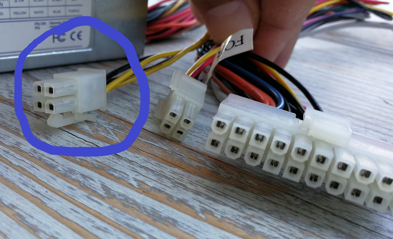

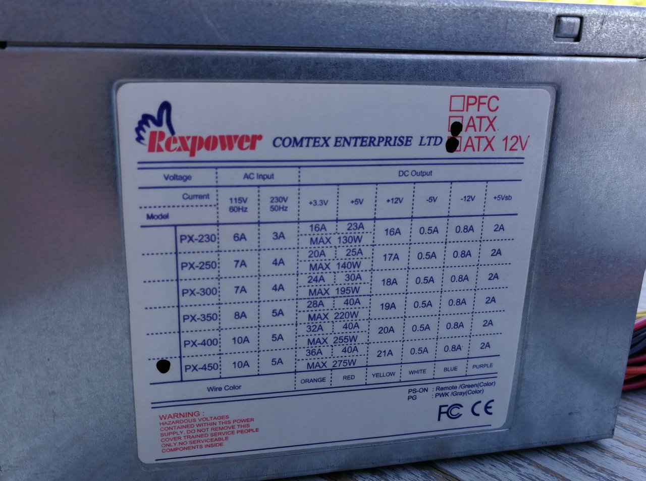

nikolakakis Δημοσ. 22 Αυγούστου 2018 Δημοσ. 22 Αυγούστου 2018 (επεξεργασμένο) Καλησπέρα στην παρέα, θέλω αντικαταστάτη τροφοδοτικού για υπολογιστή γραφείου. Είναι αρκετά παλιός και τρέχει μόνο ένα πρόγραμμα οπότε δεν έχω ιδιαίτερες απαιτήσεις. Αυτό στην φωτό είναι το παλιό που μετα από καμια δεκαριά χρόνια παρέδωσε πνεύμα. Eκτός απο το 20πινο η μητρίκη εκείνου του υπολογιστή έχει και ένα 4πινο. Να σημειωθεί οτι οι δίσκοι ειναι παλιοί δηλαδή με σύνδεση ide. Επεξ/σία 22 Αυγούστου 2018 από nikolakakis

ZELOMOTH Δημοσ. 22 Αυγούστου 2018 Δημοσ. 22 Αυγούστου 2018 Ετσι πρεπει να ειναι ετσι κι αλλιως ο ανεμιστηρας να ειναι απο κατω. Υπαρχουν και πιο της πλακας σαν αυτο που ειχες με 20-25 ευρω αλλα καλυτερα αυτο.. Εχει 3 μολεξ για παλιους σκληρους και 4 σατα αρα σε καλυπτει.. Το ξεχωριστο 4+4 πιν που εχει ειναι για μητρικες που παιρνουν 8πινο ξεχωριστο για τον επεξεργαστη. Εσυ εννοειται οτι θα βαλεις το 1 4πινο.. 2
cpc464 Δημοσ. 22 Αυγούστου 2018 Δημοσ. 22 Αυγούστου 2018 Πάντως 450w είναι το παλιό, σίγουρα σε μάρκα με έκαψες δεν είναι πραγματικά αλλά καλου - κακου ζήτα 450w σε corsair-thermaltake-coolermaster, όλα κοντά στο 40άρι παίζουν.
ZELOMOTH Δημοσ. 22 Αυγούστου 2018 Δημοσ. 22 Αυγούστου 2018 (επεξεργασμένο) Οχι μωρε χρεπακι θα ειναι με ουτε 200 μεγιστη καταναλωση.. Κι απαξ κι εχει και 26Α 12v το thermaltake κι εχει και 8πινο για γραφικα, μην το φοβασαι... Αυτο που ειχε ουτε 250 δεν πρεπει να εβγαζε πραγματικα.. Επεξ/σία 22 Αυγούστου 2018 από ZELOMOTH 3
nikolakakis Δημοσ. 22 Αυγούστου 2018 Μέλος Δημοσ. 22 Αυγούστου 2018 13 λεπτά πριν, ZELOMOTH είπε Οχι μωρε χρεπακι θα ειναι με ουτε 200 μεγιστη καταναλωση.. Κι απαξ κι εχει και 26Α 12v το thermaltake κι εχει και 8πινο για γραφικα, μην το φοβασαι... Αυτο που ειχε ουτε 250 δεν πρεπει να εβγαζε πραγματικα.. Και τα 200 που λες πολλά νομίζω ότι θα είναι΄. Ευχαριστώ πολύ 😁 1
