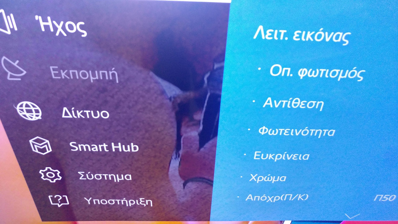

AlexisG13 Δημοσ. 21 Αυγούστου 2018 Δημοσ. 21 Αυγούστου 2018 Καλησπέρα. Έχω μια τηλεόραση Samsung 48" LED Smart TV (https://www.skroutz.gr/s/7050710/Samsung-UE48JU6000.html). Την έχω περίπου 2,5 χρόνια. Εδώ και αρκετό καιρό, είναι λες και υπάρχει μια στρώση ημιδιάφανη μπροστά από την οθόνη και έτσι θολώνει όλο το περιεχόμενο. Δεν είναι απλώς σαν συννεφάκια σε κάποια σημεία. Είναι σε όλη την οθόνη ισομετρικό. Φανταστείτε ένα σχέδιο σαν καρό. Από φωτογραφία δεν φένεται το πρόβλημα αλλά είναι σαν ημιδιάφανες γραμμές από την πάνω δεξιά γωνία προς την κάτω αριστερά, συμμετρικές.

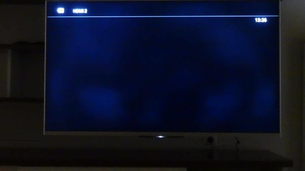

AlexisG13 Δημοσ. 21 Αυγούστου 2018 Μέλος Δημοσ. 21 Αυγούστου 2018 29 λεπτά πριν, postfire είπε μπορεις να ανεβασεις φωτο? Δεν φαίνεται καθόλου από φωτογραφία αλλά θα προσπαθήσω σε μαύρο background

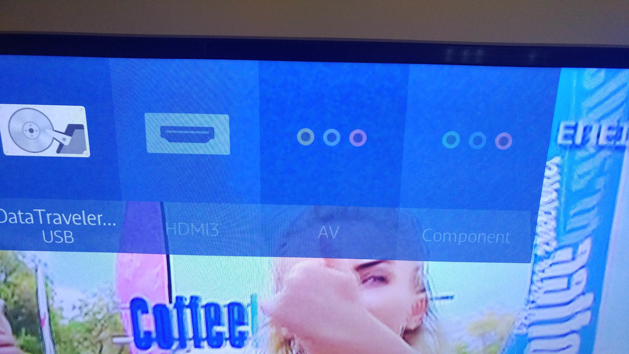

AlexisG13 Δημοσ. 21 Αυγούστου 2018 Μέλος Δημοσ. 21 Αυγούστου 2018 (επεξεργασμένο) 1 ώρα πριν, postfire είπε πρεπει για να καταλαβουμε τι ειναι ακριβως κατι σαν αυτο? Δεν είναι ακριβώς έτσι. Δες τις εικόνες αν και δεν φαίνεται καθαρά Επεξ/σία 21 Αυγούστου 2018 από AlexisG13
woox-2 Δημοσ. 22 Αυγούστου 2018 Δημοσ. 22 Αυγούστου 2018 (επεξεργασμένο) Αυτό που γκριζαρή λίγο λες? Κάτι φαίνεται αν είναι αυτό που βλέπω και εγώ, γεμισε clouding ξαφνικά η οθόνη? Όπως και να έχει , αν είναι πρόβλημα του πάνελ δύσκολα μπορεί να φτιαχτεί με ένα εξαρτήμα, συνήθως τα πάνελ κοστίζουν το 90% τις αξίας όλης τις τηλεοράσης, και αν είναι εκτός εγγύησης, δεν αξίζει να φτιαχτεί, όμως γνώμη από τεχνικό που είναι ο τομέας του θα σου απάντηση καλύτερα, στη προκειμένη περίπτωση το σέρβις τις Samsung δεν ξέρω τι χρέωση έχει μετά την εγγύηση, για επίσκεψη τεχνικου κτλ. Αν μπορείς να ζήσεις με αυτό και δεν σου χαλάει τόσο την εμπειρία θέασης μια χαρά, αλλά μπορεί να αυξηθεί και άλλο το πρόβλημα. Σου έδωσα κάποιες πληροφορίες σχετικά με το ποιες είναι η επιλογές σου, επίσης μπορείς να παίξεις λίγο με τις ρυθμίσεις σου να αλλάξεις λίγο εικόνα κτλ μπας και βελτιωθεί το όλο θέμα που βλέπεις. Επεξ/σία 22 Αυγούστου 2018 από woox-2
