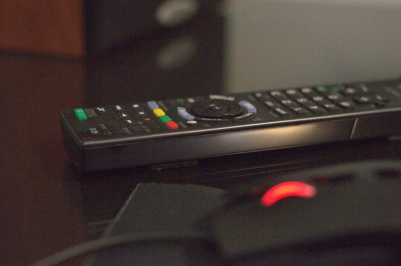

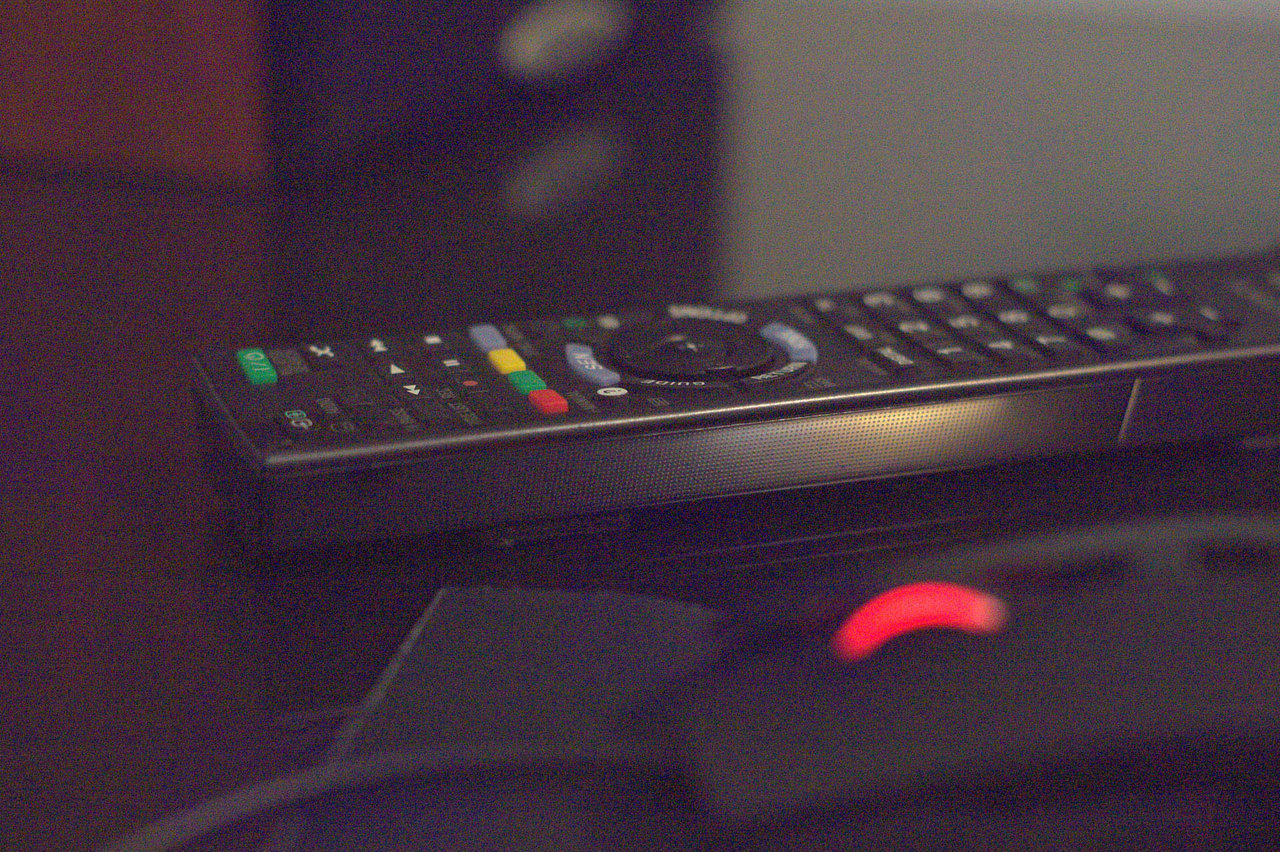

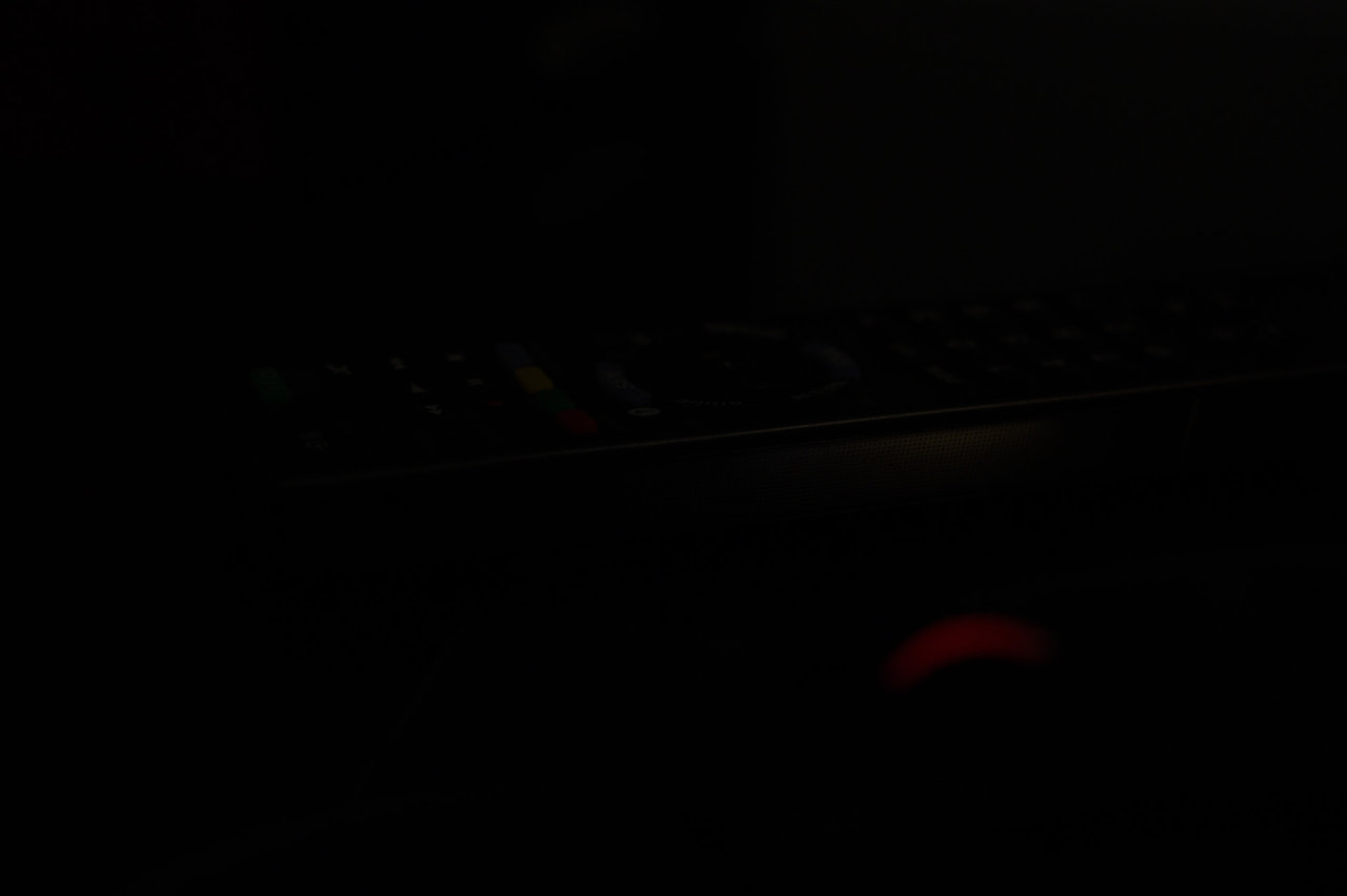

Επισκέπτης Δημοσ. 20 Αυγούστου 2018 Δημοσ. 20 Αυγούστου 2018 Παραθέτω τρεις φωτογραφίες ,η μια τραβηγμένη με f 2.8 -1/320-iso100-50mm και η δεύτερη με τα ίδια στοιχεία ,φωτομέτρηση στο 0 και iso 12800! Προφανώς η πρώτη είναι υποφωτισμένη . Η δεύτερη είναι το αποτέλεσμα που δίνει η μηχανή (α33) με iso 12800. Η τρίτη φωτογραφία είναι η αρχική που τραβήχτηκε με iso 100 αλλά με επεξεργασία στο raw αρχείου ως προς την έκθεση για να φτάσει σε φωτεινότητα την iso 12800! Για να'χεις μια εικόνα του τι πάνω -κάτω να περιμένεις έχοντας υπόψη βέβαια ότι οι λήψεις παρακάτω έγιναν σε αισθητήρα APS-C! Προσωπικά θα λάμβανα πολύ σοβαρά το ΔΕΝ που έγραψε πιο πάνω ο SeNNinhA .
