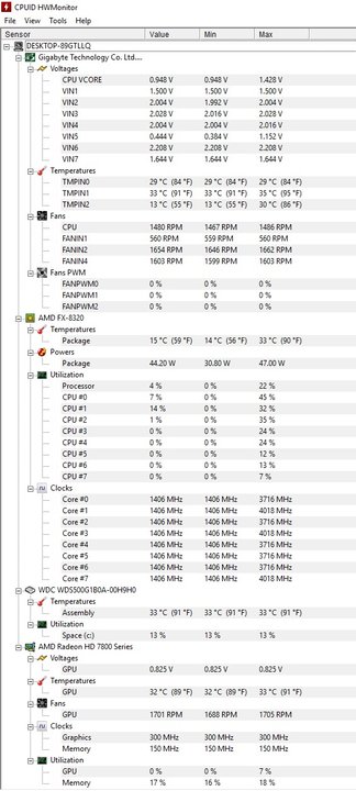

rayven18 Δημοσ. 23 Αυγούστου 2018 Δημοσ. 23 Αυγούστου 2018 (επεξεργασμένο) Εαν σβήνει καρφί, και δεν κάνει reboot, τότε ψάχνεις κάπου το βραχυκύκλωμα, πιθανώς το τροφοδοτικό, στο hw monitor η τάσεις σου δεν είναι σωστές, θα έπρεπε να υπάρχουν και αυτές 12v, 3.3v, 5v. Μπορείς να στείλεις screenshot ξανά με hw monitor η κάποιο παρόμοιο να δούμε τις τάσεις που εμφανίζονται; πχ στο δικό μου, (τυχαίνει να έχουμε και ίδιο τροφοδοτικο): Υποψιάζομαι οτι η μητρική έχει το θέμα και όχι το τροφοδοτικό, εάν είχε όντως θέμα και δεν υπήρχαν 12v, 3.3v 5v, δεν θα έκανε καν post. Δοκίμασε να δείς μηπως υπάρχουν τίποτα drivers για την μητρική σου που δέν έχεις περάσει, η κανένα bios update που να διορθώνει κάποιο πρόβλημα. Επεξ/σία 23 Αυγούστου 2018 από rayven18

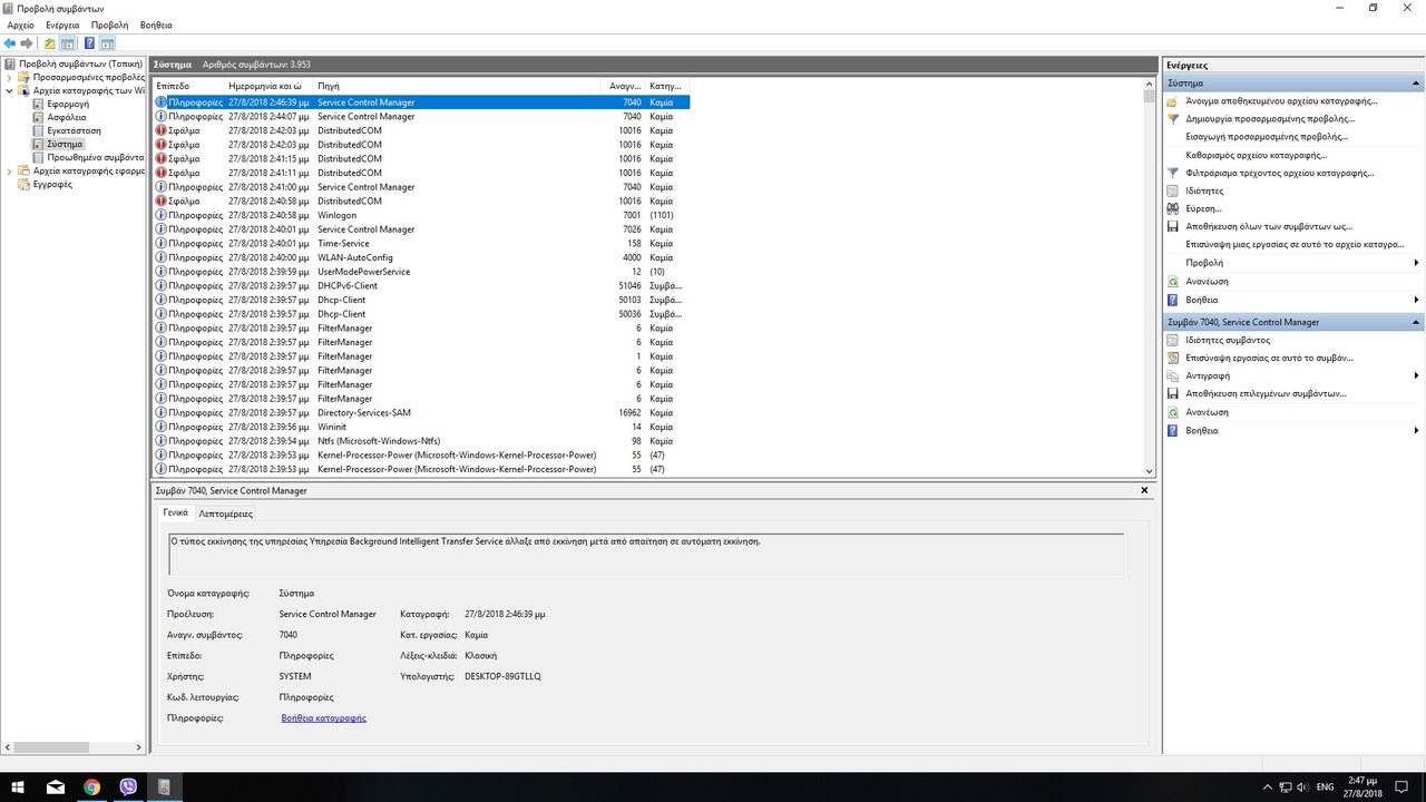

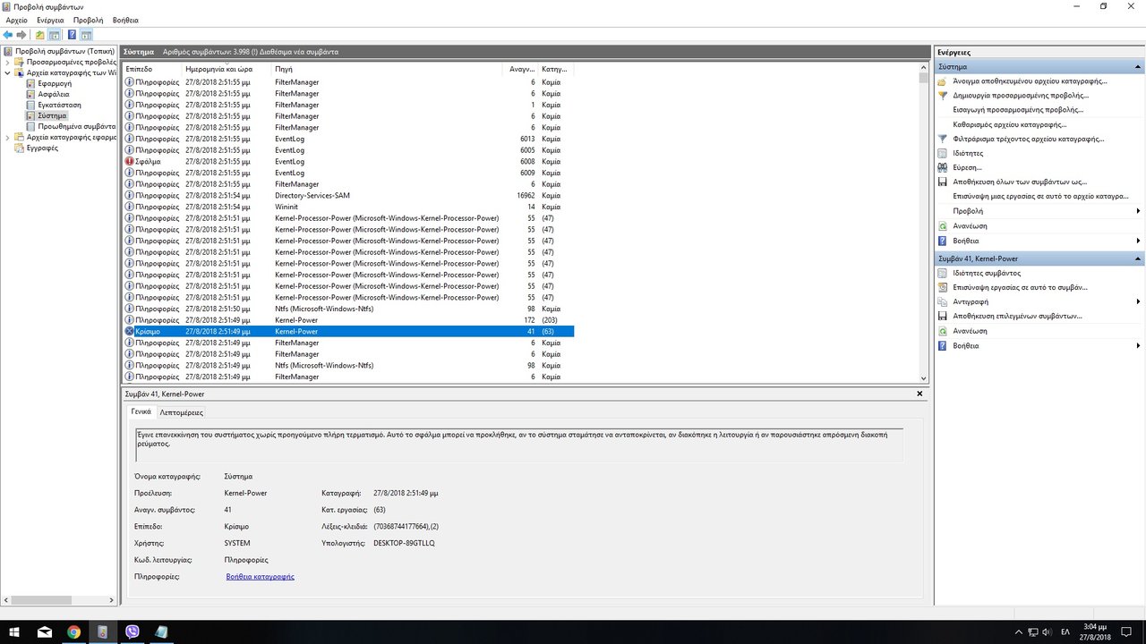

michalis9484 Δημοσ. 27 Αυγούστου 2018 Μέλος Δημοσ. 27 Αυγούστου 2018 (επεξεργασμένο) ακόμα δεν λύθηκε το πρόβλημα. Μήπως βοηθάει σε κάτι το event log που παραθέτω; Επεξ/σία 27 Αυγούστου 2018 από michalis9484
rayven18 Δημοσ. 27 Αυγούστου 2018 Δημοσ. 27 Αυγούστου 2018 Μπα, παντω σε καποιον να το δει γιατι ετσι δεν βγαινει ακρη
hatzimanolisan Δημοσ. 27 Αυγούστου 2018 Δημοσ. 27 Αυγούστου 2018 Εφόσον από θερμοκρασίες είσαι οκ , είτε το τροφοδοτικό σου δεν λειτουργεί όπως πρέπει είτε κάτι βραχυκυκλώνει το πσ και κλέινει. Βγάλε φώτο απο hw monitor , να δούμε όλες τις τάσεις του τροφοδοτικού. Ακόμα καλύτερα αν αυτό γίνει ενώ κάνεις stress test. Το τροφοδοτικό μπορεί γενικά να δίνει κανονικές τάσεις , αλλά όταν ζορίζεται λόγω υψηλότερης κατανάλωσης να δίνει διαφορετικές. Αν είναι όλα οκ με το τροφοδοτικό , τότε μάλλον κάτι βραχυκυκλώνει. Για να βρεις τι , αρχικά βγάλε το σύστημα από το κουτί , βάλτο σε ένα ξύλινο τραπέζι και άστο εκεί και δούλεψε το κανονικά. Αν δεν στο ξανακάνει , φταίει κάποια από τις συνδέσεις του πάνελ του κουτιού με την μητρική , αν στο ξανακάνει δοκίμασε με άλλη κάρτα γραφικών , αν ξαναγίνει με αερόψυξη αντί υδρόψυξη κλπ μέχρι να βρεις τι προκαλεί το βραχυκύκλωμα . Συνήθως όταν βραχυκυκλώνει , ανοίγει το πσ και μετά από λίγο σβήνει. Δεν μένει ανοιχτό πολύ ώρα. Μάλλον το τροφοδοτικό σου είναι !

rayven18 Δημοσ. 27 Αυγούστου 2018 Δημοσ. 27 Αυγούστου 2018 Ξαναστείλε το hwmonitor θερμοκρασίες να φαίνοντε όλα
michalis9484 Δημοσ. 27 Αυγούστου 2018 Μέλος Δημοσ. 27 Αυγούστου 2018 1 ώρα πριν, rayven18 είπε Ξαναστείλε το hwmonitor θερμοκρασίες να φαίνοντε όλα Σου στέλνω
rayven18 Δημοσ. 27 Αυγούστου 2018 Δημοσ. 27 Αυγούστου 2018 Ακόμα και το τροφοδοτικό έχει εσωτερικά συστήματα ασφαλείας σε περίπτωση που ανέβει η θερμοκρασία του, δηλαδή όταν το ζορίζεις. Δεν θα σου πώ να ανοίξεις το τροφοδοτικό γιατί έχει μεγάλους πυκνωτές μέσα και είναι επικίνδυνο σε σημείο θανάτου, αλλα βγάλτα όλα όπως είπε ενα παιδι απο επάνω και τρέξτα εκτός του κουτιού μήπως κάπου βραχυκυκλώνει, που απίθανο το βρίσκω, αλλιώς δοκίμασε ενα άλλο τροφοδοτικό και δες αν θα στο κάνει
