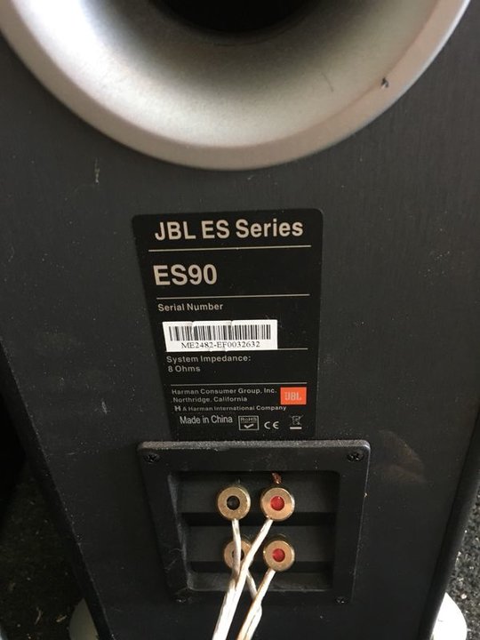

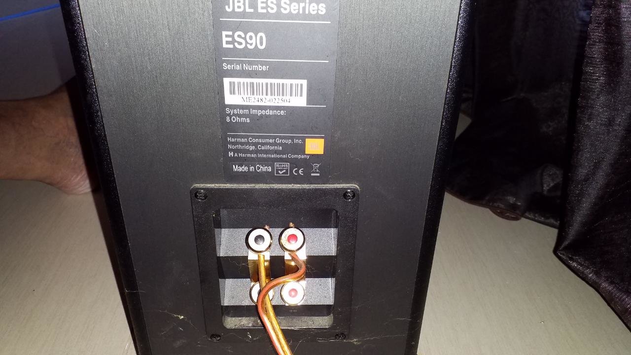

slk200gr Δημοσ. 17 Αυγούστου 2018 Μέλος Δημοσ. 17 Αυγούστου 2018 Οχι εχω συνδεσει μονο τα πανω καλωδια οχι τα κατω και οι γεφυρες ενώνουν τα κατω ειναι λαθος?ναι με μικροφωνο το ρυθμισα ειναι ο Yamaha rx 2050 και το κεντρικό ειναι small ,την συχνοτητα του sub εγινε αυτοματα δεν φαινεται καπου στις ρθυμισεις η συχνοτητα του
alexakos89 Δημοσ. 17 Αυγούστου 2018 Δημοσ. 17 Αυγούστου 2018 13 λεπτά πριν, slk200gr είπε Οχι εχω συνδεσει μονο τα πανω καλωδια οχι τα κατω και οι γεφυρες ενώνουν τα κατω ειναι λαθος?ναι με μικροφωνο το ρυθμισα ειναι ο Yamaha rx 2050 και το κεντρικό ειναι small ,την συχνοτητα του sub εγινε αυτοματα δεν φαινεται καπου στις ρθυμισεις η συχνοτητα του άμα έχει γέφυρες από πίσω μεταλικες κάνουν αυτές την δουλεια. δώσε large το κεντρικο. Κανονικά καπου σου λέει frequency. ξεκινάει συνήθως από 80 και φτάνει μέχρι 150.αλλες φορές πάει παραπάνω άλλες παρακάτω. Αλλα τα home είναι 80 με 120hz. θα λέει crossover. αλλα αφού το έκανε το μηχάνημα με το calibrator είσαι εντάξει. Τώρα μπορείς να τα γεφυρώσεις εσύ με καλώδια για να αποριψεις και το ενδεχόμενο ότι κάτι δεν γίνεται καλα με το την δικη του γεφυρα. αφού βγάλεις την δικη του όμως. Που νομίζω ότι βγαίνει.
slk200gr Δημοσ. 17 Αυγούστου 2018 Μέλος Δημοσ. 17 Αυγούστου 2018 Ετσι τα εχω εγω και τα εχω στο large ( αν και ακουστικα small me large δεν αλλάζει κατι ) Λεω να δοκιμασω να βαλω δευτερο καλωδιο το δευτερο θα παει στον ενισχυτη ενώνοντας το + με το πρωτο καλωδιο και αντιστοιχα το -?
alexakos89 Δημοσ. 17 Αυγούστου 2018 Δημοσ. 17 Αυγούστου 2018 (επεξεργασμένο) 14 λεπτά πριν, slk200gr είπε Ετσι τα εχω εγω και τα εχω στο large ( αν και ακουστικα small me large δεν αλλάζει κατι ) Λεω να δοκιμασω να βαλω δευτερο καλωδιο το δευτερο θα παει στον ενισχυτη ενώνοντας το + με το πρωτο καλωδιο και αντιστοιχα το -? δεν χρειαζεται να παει στον ενισχυτη. βαλε το πανω δεξια με γεφυρα στο κατω δεξια. και το πανω αριστερα στο κατω αριστερα. Οταν εχεις large περναν και οι χαμηλες συχνοτητες και τις βγαζει στο woofer εφοσον εχει το ηχειο που το δικο σου εχει. Ετσι το εχω και εγω.Την ενταση ενος LFE WOOFER(active)δεν θα την παρεις. Θα ειναι συμπληρωματικη. Οταν κανεις τα τεστ να βαζεις τον ενισχυτη στο 5ch mode η stereo mode 5ch δεν ξερω πως το εχει.ωστε να παιρνουν ολα το ιδιο ρευμα. Επεξ/σία 17 Αυγούστου 2018 από alexakos89
