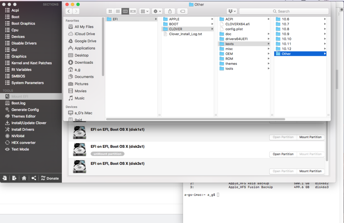

alexakos89 Δημοσ. 17 Αυγούστου 2018 Δημοσ. 17 Αυγούστου 2018 Fakesmc μέσα στο clover/kext/others έχεις ;
alexakos89 Δημοσ. 17 Αυγούστου 2018 Δημοσ. 17 Αυγούστου 2018 Δεν γίνεται να είναι άδειο. Στον clover κάνε mount efi τον δίσκο σου και κάνε open partition από εκεί.
Επισκέπτης Δημοσ. 17 Αυγούστου 2018 Δημοσ. 17 Αυγούστου 2018 οχι ειναι αδειο.. στο disk2s1 EFI του SSD 120 GB του fusion

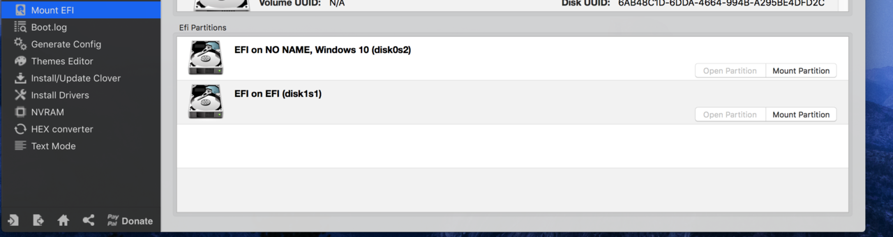

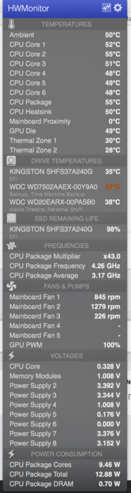

alexakos89 Δημοσ. 17 Αυγούστου 2018 Δημοσ. 17 Αυγούστου 2018 1 λεπτό πριν, Agraf είπε οχι ειναι αδειο.. στο disk2s1 EFI του SSD 120 GB του fusion Δηλαδή ο clover bootloader είναι εγκατεστημένος εκεί μέσα ; Βλέπω ακόμα 3 δίσκους με efi. Πως γκενεν. Είδες εκεί μέσα; Αν ανοίξεις δηλαδή το config.plist είναι αυτό που κανείς boot? Confit.plist backup δεν έχεις ; Πρπεει να βάλεις πράγματα μέσα. Πως δουλεύει απορώ. Έχεις iPhone ? Messages FaceTime λειτουργούν ; Hwmonitor έχεις ;ένα πράσινο εικονίδιο που δείχνει θερμοκρασίες
Επισκέπτης Δημοσ. 17 Αυγούστου 2018 Δημοσ. 17 Αυγούστου 2018 (επεξεργασμένο) Ηwmonitor έχω δουλεύει, messages FaceTime δεν χρησιμοποιω νομίζω δεν δουλεύουν iphone θα παρω σε λίγο. Δουλεύει τι να πω : ) περίμενε.. όλα τα EFI άνοιξα, αυτό που μπουτάρω είναι το disk2 *120.0 GB του fusion. Εκεί είναι η config.plist. Σήμερα είδα ότι ενώ άλλαζα το Timeout 0 second η plist δεν νιώθει.. εχω backup Επεξ/σία 17 Αυγούστου 2018 από Επισκέπτης
