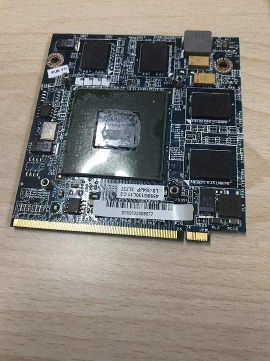

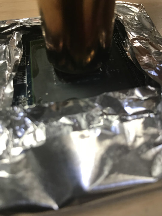

nikos903 Δημοσ. 15 Αυγούστου 2018 Δημοσ. 15 Αυγούστου 2018 Graphics adapter NVIDIA GeForce 8600M GT - 256 MB 99.9999999% έψησε κάρτα. Αν θες να κάνεις άλλες δοκιμές πάρα ταύτα κάνε τα παρακάτω: α) Άλλαξε πάστες. β) Βγάλε ρεύμα, μπαταρία, μπαταρία CMOS και κράτα πατημένο το πλήκτρο power για 10 δεύτερα, μετά γύρνα ρεύμα / μπαταρίες και δες. γ) Δες μες τις μνήμες μια μια, δηλαδή βγάλε πρώτα την μια, δες αν αλλάξει κάτι, βγάλε μετά την άλλη και βάλε την πρώτη. δ)Δοκίμασε άλλο τροφοδοτικό αν έχεις. Αν θες να σιγουρέψεις το οτι είναι η κάρτα γραφικών βγάλε την ψήκτρα, κύκλωσε την κάρτα γραφικών με αλουμινόχαρτο και άσε να φαίνεται μόνο το τσιπάκι της, μετά πιάσε ένα σεσουάρ για τα μαλλιά και ζέστανε το τσίπ για 30-40 δεύτερα, μετά απευθείας βγάλε το αλουμινόχαρτο, βάλε ψήκτρα, βίδωσε την, βάλε ρεύμα και πάτα το power να δεις αν δώσει εικόνα. Αν μπορείς να κάνεις κανονικό reflow βέβαια ακόμα καλύτερα.

Syrianos77 Δημοσ. 15 Αυγούστου 2018 Μέλος Δημοσ. 15 Αυγούστου 2018 30 λεπτά πριν, nikos903 είπε Graphics adapter NVIDIA GeForce 8600M GT - 256 MB 99.9999999% έψησε κάρτα. Αν θες να κάνεις άλλες δοκιμές πάρα ταύτα κάνε τα παρακάτω: α) Άλλαξε πάστες. β) Βγάλε ρεύμα, μπαταρία, μπαταρία CMOS και κράτα πατημένο το πλήκτρο power για 10 δεύτερα, μετά γύρνα ρεύμα / μπαταρίες και δες. γ) Δες μες τις μνήμες μια μια, δηλαδή βγάλε πρώτα την μια, δες αν αλλάξει κάτι, βγάλε μετά την άλλη και βάλε την πρώτη. δ)Δοκίμασε άλλο τροφοδοτικό αν έχεις. Αν θες να σιγουρέψεις το οτι είναι η κάρτα γραφικών βγάλε την ψήκτρα, κύκλωσε την κάρτα γραφικών με αλουμινόχαρτο και άσε να φαίνεται μόνο το τσιπάκι της, μετά πιάσε ένα σεσουάρ για τα μαλλιά και ζέστανε το τσίπ για 30-40 δεύτερα, μετά απευθείας βγάλε το αλουμινόχαρτο, βάλε ψήκτρα, βίδωσε την, βάλε ρεύμα και πάτα το power να δεις αν δώσει εικόνα. Αν μπορείς να κάνεις κανονικό reflow βέβαια ακόμα καλύτερα. Το έχω κάνει βίδες, έχω την κάρτα γραφικών στο χέρι, έχω μηχάνημα θερμού αέρα... 178 βαθμοί για τρία λεπτά είναι καλά;
nikos903 Δημοσ. 15 Αυγούστου 2018 Δημοσ. 15 Αυγούστου 2018 Ναι, και λιγότερο απο 3 λεπτά, με ένα λεπτό ζέσταμα στους 180 πρέπει να δείξει αν είναι η κάρτα. Απλά να ζεσταθεί το τσίπ.
Syrianos77 Δημοσ. 15 Αυγούστου 2018 Μέλος Δημοσ. 15 Αυγούστου 2018 35 λεπτά πριν, nikos903 είπε Ναι, και λιγότερο απο 3 λεπτά, με ένα λεπτό ζέσταμα στους 180 πρέπει να δείξει αν είναι η κάρτα. Απλά να ζεσταθεί το τσίπ. Έψησα στους 185, έβαλα κ φλουξ, μονταρω και ελπίζω να παίξει... ενημερώνω l8r 40 λεπτά πριν, rayven18 είπε Αφου το ακούς να ανοίγει κανονικά δεν έχει θέμα η κάρτα. Εαν είχε πεθάνει, δεν θα άκουγες το boot, απλα θα πετούσε μπλε οθόνη και θα έκανε restart για πάντα, η δεν θα άνοιγει. 2 πράματα σκέφτομαι: 1) Πολλά λαπτοπ 10ετίας είχανε ενα τσιπ το οποίο έκανε την εναλλαγή των γραφικών, αλλα δεν μπορώ να το βρώ το σχηματικό της μητρικής για να σου πω αν όντως υπάρχει 2)Αυτό είναι και το πιο πιθανό που φαντάζομαι, μιάς και μπουτάρι κανονικα. Υπάρχει ενα σημα 3.3v το οποίο φεύγει απο το super i/o chip όταν δώσει η κάρτα γραφικών το οκ. Αυτό είναι στην ουσία το image_enable για να ξεκινήσει να δίνει εικόνα η κάρτα γραφικών στα περιφερειακά. Δεν είναι απίθανο να έχει χαθεί αυτο το σήμα, μου έχει τύχει πολλές φορές σε παλιά λαπτοπ να πεθαίνει το super i/o. Για να το αλλάξεις λίγο δύσκολο και δεν αξίζει, γιατί θέλει και επαναπρογραμματισμό με ειδικό programmer. Απο εμένα δεν αξίζει να το πάς πουθενά εκτός αν θέλεις να ασχοληθείς μόνος σου. Κατεληξα σε ψήσιμο τελικά, και εγώ είχα έντονες αμφιβολίες αν φταίει η κάρτα επειδή μπουταρει.. ωστόσο μετά από ψάξιμο χθες βράδυ σε διαφορά ξένα φορουμς, όλοι εμφάνισαν λύσεις μετά από ψήσιμο... οποτε το έκανα, περιμένω να κρυώσει λίγο η κάρτα και ξεκινάω μοντάρισμα και εν συνεχεία ενημερώνω το φόρουμ..

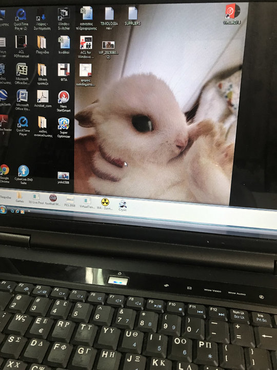

Syrianos77 Δημοσ. 15 Αυγούστου 2018 Μέλος Δημοσ. 15 Αυγούστου 2018 Δούλεψε!!! Κάρτα γραφικών λοιπόν... σε λίγο θα ανεβάσω φωτος γιατί είναι όλες πάνω από 2mb!

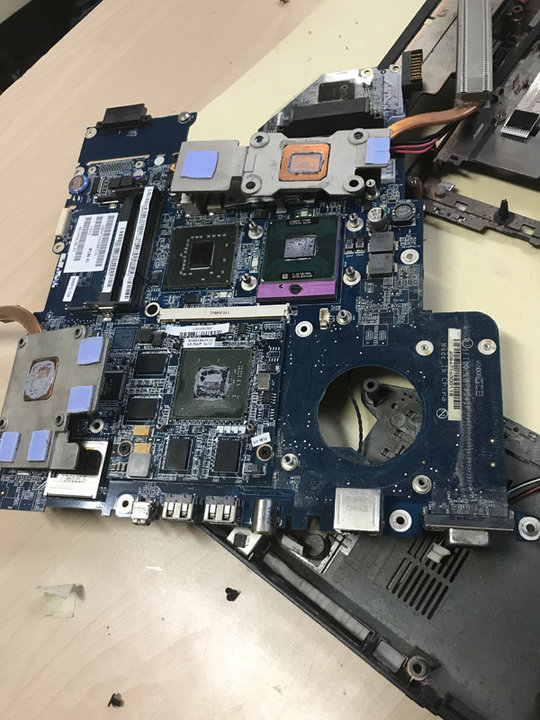

Syrianos77 Δημοσ. 15 Αυγούστου 2018 Μέλος Δημοσ. 15 Αυγούστου 2018 1 ώρα πριν, nikos903 είπε Για μια δυο μέρες όμως θα δουλέψει με αυτό το mini reflow... Τώρα λύσεις, είτε αλλάζεις το τσιπάκι με καινούργιο αν ξέρεις απο reball (και όσο κρατήσει το καινούργιο) ή αλλάζεις μητρική ή χτυπάς κανονικό reflow όταν κλείσει πάλι και όσο αντέξει μετά (και μετά καπάκι reflow όταν ξαναχαλάσει), αλλα με τα reflow έχε στα υπόψιν οτι εκτός απο το τσιπάκι ψήνεις και την μητρική, δηλαδή μην κάνεις reflow άν έχεις στο πλάνο αλλαγή τσιπακιού. Τώρα το αν αξίζει την όλη φασαρία αυτό το λάπτοπ εσύ το ξέρεις. Καλό ξεμπέρδεμα. PS. Έχει MXM κάρτα αυτό ή απάνω στην μητρική είναι το τσιπάκι; Στην πρώτη περίπτωση μπορεί να κάτσει καμια φθηνή mxm απο ali. Σίγουρα το reflow είναι μια προσωρινή λύση και συνήθως το προτείνω σε ακριβά μηχανήματα, όμως δεν είναι τόσο σύντομη η ζωή του 'οπως λες. Εχω κάνει reflow σε northbridge πριν 4 μήνες και παίζει ακόμα ! ανεβάζω βασικές φωτός, ζητώ συγγνώμη για το αλουμινόχαρτο, μου έχει τελειώσει η ταινία και σημερα ειναι όλα κλειστα! μόνο εγω δουλεύω 8 λεπτά πριν, rayven18 είπε Πολυ περίεργο που μπούταρε, αφού βρήκες το πρόβλημα τουλαχιστον είσαι εντάξει. Δές ενα σχετικό άρθρο που έκανα για τις κάρτες γραφικών όσο αναφορα το reballing. Reballing απο την αρχη ειχα την καρτα ως outsider.... αλλα το troubleshooting εκει με πήγε... διαβασα και καμποσα αρθρα χθες το βραδυ και οι περισσοτεροι ελεγαν για καρτα γραφικων... δεν ειχα τιποτα να χασω, μιας και ο πελατης οταν μου το παρέδωσε, ήταν βέβαιος οτι θα καταλήξει στην ανακύκλωση... ειναι το δεύτερο reflow που κάνω, έχω ξεκινήσει προσφατα μαγαζί service στη σύρο και ειμαι ο μόνος που κάνει reflow εδώ και δεν τα στέλνει στην Αθήνα! μέχρι στιγμής έχω 2/2 επιτυχία με τον μικρο σταθμο smd rework! θα ήθελα πολύ να πάρω έναν σωστό "φούρνο", αλλά ξεπερνάει το χιλιάρικο....
