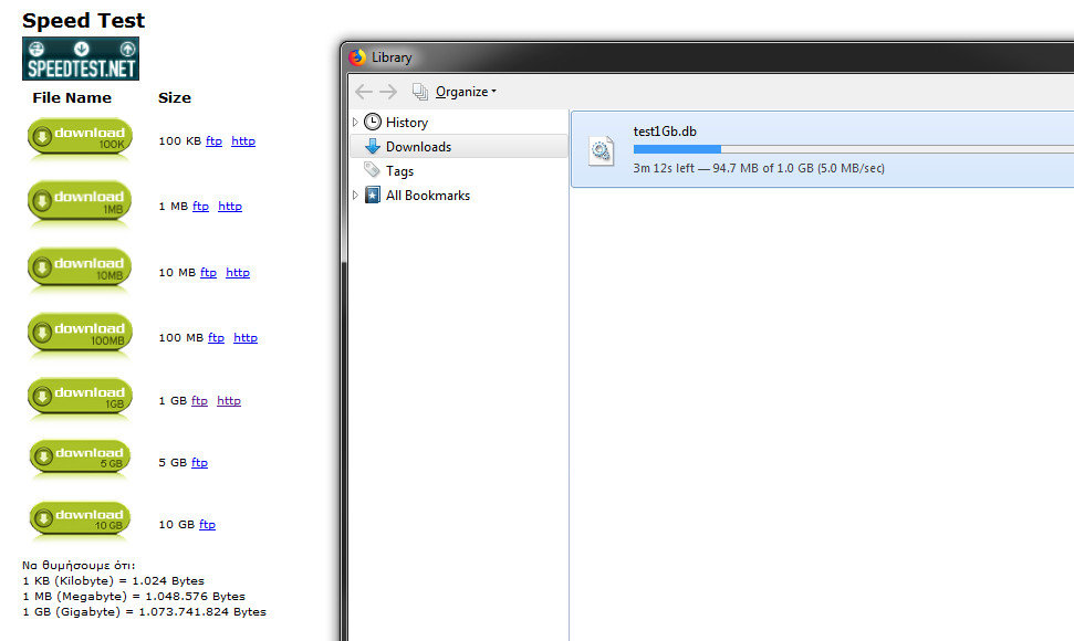

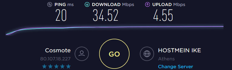

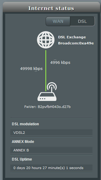

icsd08063 Δημοσ. 14 Αυγούστου 2018 Δημοσ. 14 Αυγούστου 2018 (επεξεργασμένο) Λάθος τρόπος να "μετρήσεις" την γραμμή σου. Είμαι σε ίδιο πρόγραμμα με εσένα όσο αφορά την ταχύτητα (Cosmote VDSL50). ΓΙα δες result στο speedtest, ενσύρματα συνδεμένου PC στο router. Αρκετά χαμηλή, ειδικά όταν βλέπω συγχρονισμό στο modem: Για δες όμως actual download ταχύτητες από otenet speedtest (οι ταχύτητες είναι οι ίδιες από όπου και να κατεβάσω, το συγκεκριμένο link το έβαλα ως παράδειγμα): Κοινώς, δοκίμασε actual να κατεβάσεις κάτι, κατά προτίμηση ενσύρματα. Εκεί θα δεις τι γίνεται. Επεξ/σία 14 Αυγούστου 2018 από icsd08063

icsd08063 Δημοσ. 14 Αυγούστου 2018 Δημοσ. 14 Αυγούστου 2018 Ανέβασε screenshot από down speed αρχείου 1GB από otenet speedtest. Άστο πρώτα να σταθεροποιηθεί.

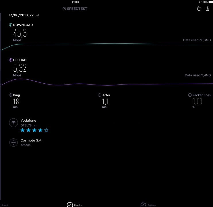

Jiakometi Δημοσ. 18 Αυγούστου 2018 Δημοσ. 18 Αυγούστου 2018 (επεξεργασμένο) Κάτι έχουν τα settings σου.Εχεις δυνατότητα για 5GHz WiFi ? Δες το screenshot μου. Tablet με WiFi σε διαφορετικό δωμάτιο από αυτό του router.. με VDSL 50 γραμμή. Επεξ/σία 18 Αυγούστου 2018 από Jiakometi
