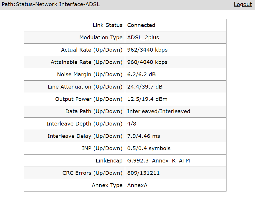

Manoleros95 Δημοσ. 13 Αυγούστου 2018 Δημοσ. 13 Αυγούστου 2018 (επεξεργασμένο) Καλησπερα ισνομνια. Μετακομισα πριν 1 μηνα απο τον Λαγκαδα Θεσσαλονικης στο περιβολακι Θεσσαλονικης. Θα ηθελα λιγο να μου πειτε αν οι παρακατω αριθμοι στο screenshot που ανεβασα ειναι φυσιολογικοι και αν θα μπορουσε να γινει κατι απο δικια μ πλευρα. Απο την vodafone μου ειπαν οτι δεν μπορουν να κανουν τιποτα γιατι λεει οτι η αποσταση απο το ΑΚ Λαγκαδα ειναι 3750 μετρα και δεν γινεται να δωσουν πανω απο 4mbps συνδεση, πραγμα που εγω προσωπικα δεν πιστευω γιατι φιλος σε γειτονικο χωριο με μεγαλυτερη αποσταση απο λαγκαδα ειναι στα 15-16 mbps με οτε σταθερα. Επεξ/σία 13 Αυγούστου 2018 από Manoleros95
l337 Δημοσ. 14 Αυγούστου 2018 Δημοσ. 14 Αυγούστου 2018 Είσαι 2900m από το ΑΚ και υπο ιδανικές συνθήκες μπορείς να κουμπώσεις μέχρι 7-8 mbps το πολύ. Έχεις και πολλά λάθη στη γραμμή επίσης. Πρώτα απ' όλα θα πρέπει να κοιτάξεις την συνδεσμολογία στο δικό σου κομμάτι ευθύνης. Τέλος, ο φίλος στο γειτονικό χωριό αν κλειδώνει εκεί που λες τότε είτε βρίσκεται πιο κοντά στο δικό σου AK είτε συνδέεται σε διαφορετικό ΑΚ. Τίποτα άλλο δεν ισχύει. 2
myst77 Δημοσ. 15 Αυγούστου 2018 Δημοσ. 15 Αυγούστου 2018 Απο λαγκαδα παιρνουν στο Περιβολάκι, Ηρακλειο και Χρυσαυγη. Αν ο φιλος σου ειναι σε αλλο χωριο παιρνει απο αλλου και μπορει να ειναι και στα 500m απο το δικο του Α/Κ οποτε φυαιολογικα παιζει τοσο. Επισης εσυ φυσιολογικα παιζεις τοαο στο περιβολακι. Σε ιδανικες περιπτωσεις εκει (πχ να εισαι απο τη πλευρα που ειναι κοντα στο Λαγκαδα) παιζεις 8-10mbps 1
myst77 Δημοσ. 16 Αυγούστου 2018 Δημοσ. 16 Αυγούστου 2018 επίσης να αναφέρω πως στο περιβολάκι μπήκαν καμπίνες. Θα μπουν μέσα σε αυτές DSLAM και κατοπιν θα ενεργοποιηθουν. Μολις γίνει αυτό θα έχεις πολύ καλύτερες ταχύτητες και θα μπορείς να βάλεις και VDSL
