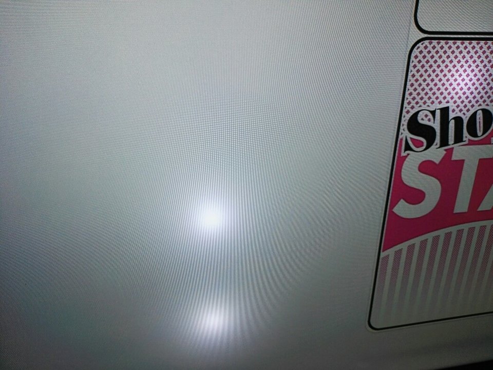

zananiro Δημοσ. 13 Αυγούστου 2018 Δημοσ. 13 Αυγούστου 2018 (επεξεργασμένο) Καλησπέρα παιδιά. Έχω ένα θέμα με κάποιες άσπρες κηλίδες που εμφανίστηκαν στην οθόνη. Αρχικά εμφανίστηκε μία, τώρα πλέον υπάρχουν τέσσερις. Είναι σαν να έχει ανάψει κάποιος φακό μέσα από την οθόνη όπως φαίνεται στη φώτο. Λύνεται κάπως αυτό ή είμαστε για service ή την κάτσαμε την βάρκα? Δεν ξέρω και πόσα χρόνια έχει εγγύηση. Επεξ/σία 13 Αυγούστου 2018 από zananiro
Nikolhs44 Δημοσ. 2 Ιανουαρίου 2019 Δημοσ. 2 Ιανουαρίου 2019 (επεξεργασμένο) Καλησπέρα κι από 'μένα παιδιά. Καλή χρονιά με υγεία να έχουμε! Έχω το ίδιο πρόβλημα με τον φίλο εκτός του ότι στην δική μου τηλεόραση οι κηλίδες είναι 9. Υπάρχει κάποια πληροφορία; Το μοντέλο είναι: 42LB650V ZN. Ευχαριστώ εκ των προτέρων. Επεξ/σία 2 Ιανουαρίου 2019 από Nikolhs44 Λάθος πληκτρολόγηση στο μοντέλο.
zananiro Δημοσ. 3 Ιανουαρίου 2019 Μέλος Δημοσ. 3 Ιανουαρίου 2019 Καλημέρα και καλή χρονιά με υγεία! Τελικά οι άσπρες κηλίδες ήταν λόγω καμμένων led. Η επισκευή κόστισε περίπου 50€. 1
GMagicPlus Δημοσ. 13 Ιανουαρίου 2019 Δημοσ. 13 Ιανουαρίου 2019 (επεξεργασμένο) Η επισκευη κοστισε 50 ευρώ γιατί έγινε αλλαγή των προβληματικών led. Σε λίγους μήνες θα έχεις πάλι πρόβλημα. Κανονικά θα έπρεπε να γίνει αλλαγή όλο το set απο τις μπάρες led. Επεξ/σία 13 Ιανουαρίου 2019 από GMagicPlus
