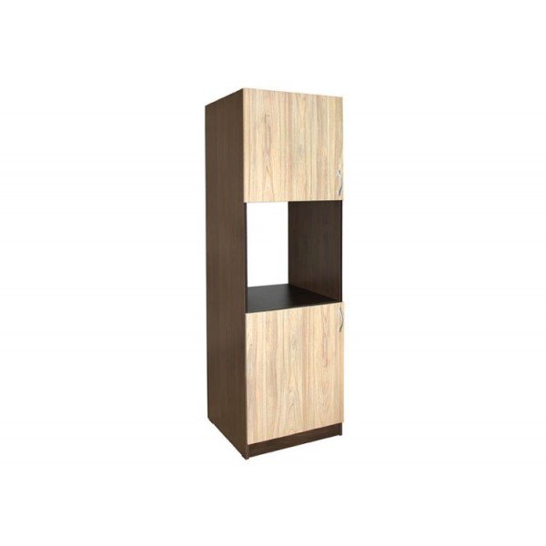

19741965 Δημοσ. 13 Ιανουαρίου 2021 Δημοσ. 13 Ιανουαρίου 2021 (επεξεργασμένο) ξέρει κάποιος πόσο θα μπορούσε να κοστίζει ένα ντουλάπι για φούρνο άνω πάγκου σαν αυτό ; Από πάνω κι από κάτω ντουλάπια και στη μέση η εσοχή για τον φούρνο. Με ανάλογο υλικό όμως για να μην καίγεται από τη θερμοκρασία Επεξ/σία 13 Ιανουαρίου 2021 από 19741965
