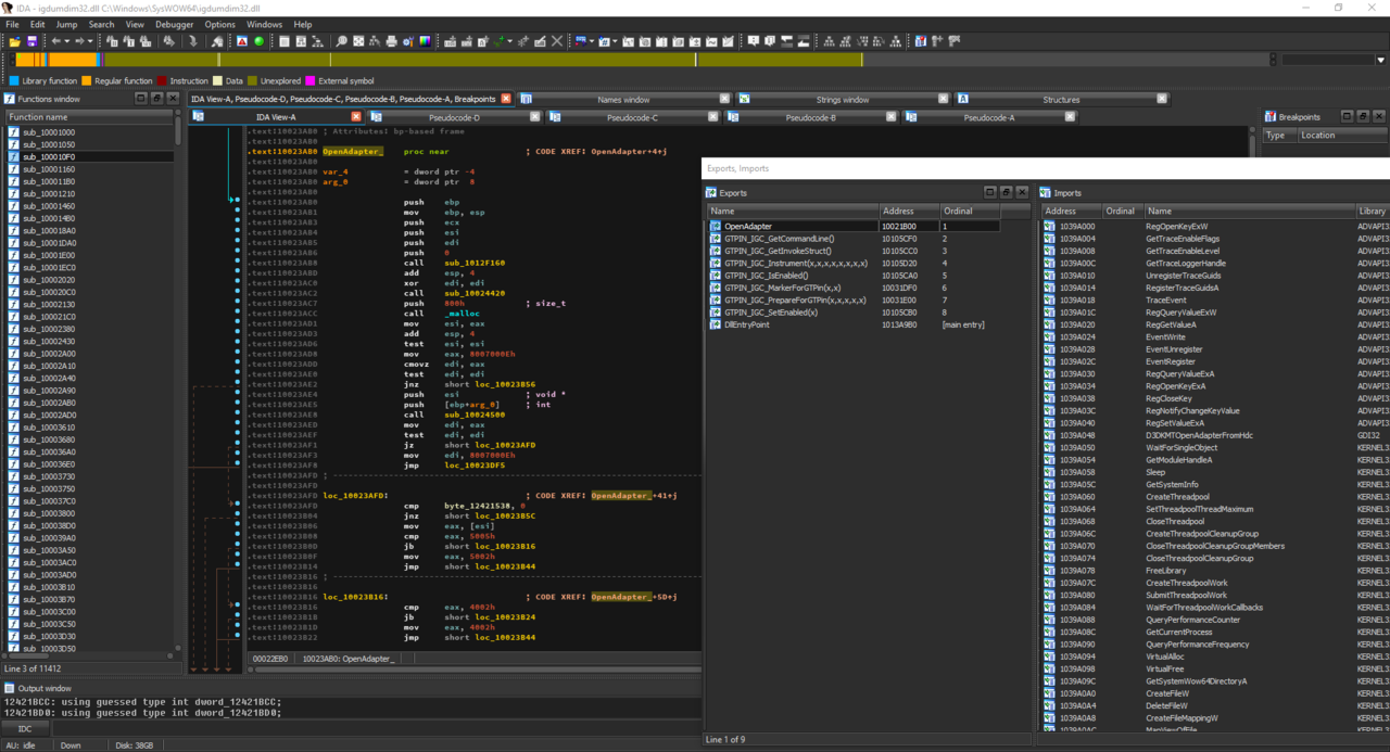

vel0city Δημοσ. 12 Αυγούστου 2018 Δημοσ. 12 Αυγούστου 2018 (επεξεργασμένο) Τι σε κάνει να πιστεύεις ότι ο driver που θες να αλλάξεις δε χρησιμοποιεί πράγματα που υπάρχουν μόνο στα Windows 10? Πως θα ξέρεις ακριβώς τι κώδικα να αντικαταστήσεις χωρίς να έχεις κάνει καθόλου debugging στο γιατί σου κρασάρει? (Ένας απλός τρόπος γι'αρχή είναι να ψάξεις για αντίστοιχα events απ'τον Event Viewer των Windows) Πως ξέρεις ότι δεν είναι θέμα του kernel-mode driver, αντί για το igdumdim32.dll που είναι ο user-mode driver? --- Πέρα από αυτά που έχει κάνει ήδη, τα πράγματα γίνονται δύσκολα (ή χειρότερα), ανάλογα με το είδος του προβλήματος. Το επόμενο βήμα λοιπόν είναι να δεις τι παίζει, επειδή οι πληροφορίες που έχεις δώσει για το τι πάει στραβά απ'την πλευρά του driver είναι πολύ λίγες. Προσωπικά δεν έχω ίδεα από driver debugging στα Windows, πόσο μάλλον ενός compiled driver του οποίου δεν έχεις source code/symbols. --- Το άνοιξα σε disassembler και σαν executable είναι αρκετά περίπλοκο και δεν έχει πολλές exported συναρτήσεις όπως περίμενα (δες screenshot), άρα δεν θα είναι τόσο ""απλό"" όσο η αντικατάσταση κάποιων συναρτήσεων απ΄τον καινούργιο driver. Η μόνη συνάρτηση που έχει νόημα να κοιτάξει κανείς αρχικά είναι η υλοποίηση της OpenAdapter που κάνει initialize τον gfx adapter (linkαρα την αρχή της υλοποίησης της με βάση τον δικό μου driver κάτω). Anyway, έκτος και αν έχεις τις ικανότητες και είσαι διατεθειμένος να κάνεις debug και reverse-engineer τον driver, δε νομίζω ότι υπάρχει κάτι άλλο που μπορείς να κάνεις. Είναι δυστυχώς αποτέλεσμα του closed-source-ness των proprietary drivers της Intel (όχι ότι άλλες εταιρίες είναι καλύτερες). Επεξ/σία 12 Αυγούστου 2018 από vel0city

vel0city Δημοσ. 12 Αυγούστου 2018 Δημοσ. 12 Αυγούστου 2018 (επεξεργασμένο) Στις 12/8/2018 στις 5:53 ΜΜ, Mivas (myphone) είπε κι αν λες ότι είναι πολύπλοκο το συγκεκριμένο dll τότε είναι αρκετά δύσκολο Ναι, όπως και να το κάνεις, graphics driver είναι, θα έχει μια πολυπλοκότητα. Στις 12/8/2018 στις 5:53 ΜΜ, Mivas (myphone) είπε Μόνο ότι οι νεότερες εκδόσεις έχουν πολύ λιγότερα dependencies (αυτές που είναι μόνο για 10άρια) και είναι περί τα 2MB σε αντίθεση με παλαιότερες συμβατές Μάλλον είναι shims προς κάποιο άλλο .dll τότε. Δε παίζει να υπάρχει τόσο μεγάλη διαφορά αλλιώς. (edit: α εννοείς 2MB διαφορά, άκυρο) Στις 12/8/2018 στις 5:53 ΜΜ, Mivas (myphone) είπε Ποιο πρόγραμμα δοκίμασες για να σου ανοίξει; IDA λέγεται Το πρόγραμμα λέγεται IDA Pro, είναι standard πρόγραμμα για reverse-engineering/debugging/κλπ. Υπάρχει trial για x86 που χρειάζεσαι, άλλα δε νομίζω ότι υπάρχει νόημα να συνεχίσεις να ψάχνεις λύση, εκτός και αν είναι καθαρά για learning experience (μη περιμένεις να φτάσεις πουθενά, δηλαδή). Στις 12/8/2018 στις 5:53 ΜΜ, Mivas (myphone) είπε Δυστυχώς δεν έχω τις γνώσεις για να πω με βεβαιότητα ότι θα τα καταφέρω Γενικά το reverse-engineering έχει steep learning curve και το να ξεκινήσεις με κάτι τέτοιο το θεωρό υπερβολικά δύσκολο. Επεξ/σία 15 Αυγούστου 2018 από vel0city
