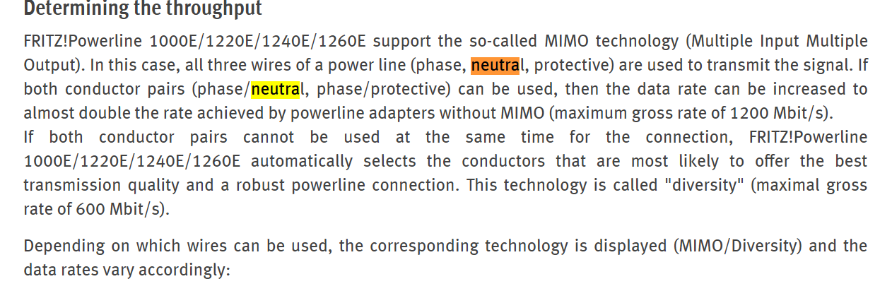

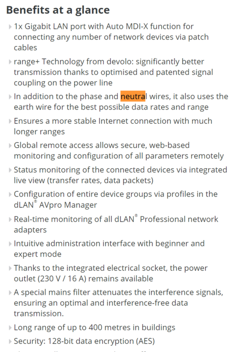

corove Δημοσ. 10 Αυγούστου 2018 Δημοσ. 10 Αυγούστου 2018 (επεξεργασμένο) Fritz! και Devolo τα πληρώνεις για κάποιο λόγο παραπάνω απο TP-link. Σε ένα σπίτι με τριφασική παροχή είναι δύσκολο να πετύχεις την ίδια φάση σε δύο ρευματοδότες που εσύ επέλεξες γιατί σε βολέυουν ώστε να δουλέψει το tp-link καθώς χρησιμοποιεί τον ενεργό αγωγό. Αντιθέτως τα Fritz! και Devolo θα δουλέψουν απλά σε χαμηλότερη ταχύτητα λόγω της χρήσης του ουδετέρου. Φυσικά όλα τα παραπάνω δεν ισχύουν σε οικία με μονοφασική παροχή. Επεξ/σία 10 Αυγούστου 2018 από corove 2

fingolfingr Δημοσ. 10 Αυγούστου 2018 Δημοσ. 10 Αυγούστου 2018 (επεξεργασμένο) 58 λεπτά πριν, corove είπε Fritz! και Devolo τα πληρώνεις για κάποιο λόγο παραπάνω απο TP-link. Σε ένα σπίτι με τριφασική παροχή είναι δύσκολο να πετύχεις την ίδια φάση σε δύο ρευματοδότες που εσύ επέλεξες γιατί σε βολέυουν ώστε να δουλέψει το tp-link καθώς χρησιμοποιεί τον ενεργό αγωγό. Αντιθέτως τα Fritz! και Devolo θα δουλέψουν απλά σε χαμηλότερη ταχύτητα λόγω της χρήσης του ουδετέρου. Φυσικά όλα τα παραπάνω δεν ισχύουν σε οικία με μονοφασική παροχή. 13 λεπτά πριν, Giannislo είπε Το μονο που χρειαζεται προσοχη ειναι οι 2 τερματικες πριζες να ειναι συνδεδεμενες στην ιδια φαση σε περιπτωση τριφασικης παροχης Εγώ παντως με TP-Link μια χαρα παίζω με το τριφασικό και τα powerlines σε όλο το σπίτι. Εχω τεσσαρα 4010p. Edit: https://www.tp-link.com/us/faq-406.html Προς την μέση Επεξ/σία 10 Αυγούστου 2018 από fingolfingr

lgre_p Δημοσ. 10 Αυγούστου 2018 Δημοσ. 10 Αυγούστου 2018 Τα tp-link και αυτά δουλεύουν και σε διαφορετική φάση έαν έχετε τριφασικό, αλλά στη μισή περίπου ταχύτητα. Δεν ξέρω πόσο καλά είναι τα fritz και δεν έχω λογω να αμφιβάλω ότι όντως είναι καλά, αλλά τουλάχιστον το ένα που είναι κοντά στο router πρέπει να έχει επάνω του πρίζα. Το μεγαλύτερο ποσοστό των χρηστών έχουν και ένα πολύπριζο κάπου εκεί δίπλα.
