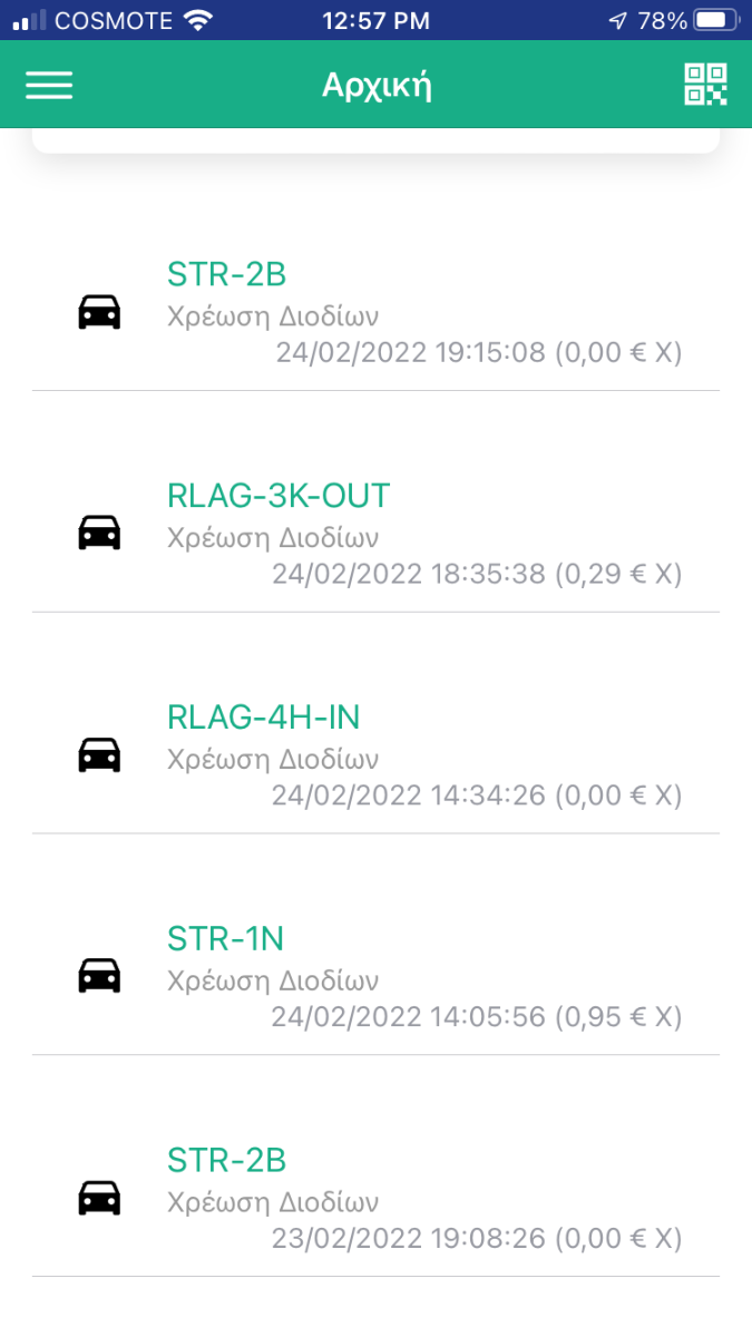

'Εχω κι εγώ τον πομποδέκτη της Εγνατίας ... Δεν γνώριζα καν ότι ξεκουμπώνει βέβαια και τον έχω ήδη κολλήσει... Το πρόβλημα είναι ότι έχουν κλειστές τις λωρίδες γρήγορης διέλευσης λόγω έργων και δεν μπορώ να τον "βγάλω" για να περάσει από τον εισπράκτορα ... αναγκαστικά χρησιμοποιώ το QR και χάνω ένα σωρό λεφτά ... Πως βγαίνει συρταρωτά αυτό το πράγμα χωρίς να το σπάσω ή να σπάσω την βάση; Βοήθεια
  Στις 25/2/2022 στις 8:48 ΠΜ, NancyP είπε
Για πιο λόγο χάνεις χρήματα αφού ο QR αντιστοιχεί στον δεκτή ;;;
Όπως ακριβώς το έγραψες συρταρωτά με λιγη δυναμη παραπάνω , κι αν ξεκολλήσει με μια κόλλα/ταινία διπλής όψης θα ξαναγινει οπως πριν μικρό το κακό
  Στις 25/2/2022 στις 8:52 ΠΜ, terry308 είπε
Το QR πιάνει μόνο τις χρεώσεις που γίνανε με το QR δεν προσαυξάνει τα περάσματα του πομποδέκτη, επειδή έχω φτάσει τις δωρεάν διελεύσεις του πομποδέκτη, όταν περάσω QR με χρεώνει γιατί δεν τις έφτασα και με εκείνο (κι ας είναι και τα δυο στην ίδια πινακίδα και στο ίδιο «ταμείο»)
