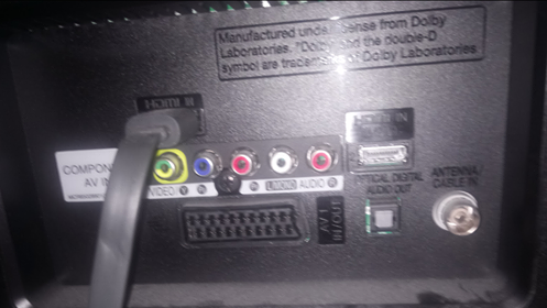

giorgosgggggg Δημοσ. 5 Αυγούστου 2018 Δημοσ. 5 Αυγούστου 2018 (επεξεργασμένο) Καλημέρα σε όλους. Έχω την τηλεόραση lg 42ln5404. H τηλεόραση αυτή δε διαθέτει υποδοχή για 3.5 mm Jack. Θα ήθελα να μου προτείνετε λύσεις ώστε να συνδέσω ακουστικά. Επισυνάπτω και σχετική φωτογραφία Επεξ/σία 5 Αυγούστου 2018 από giorgosgggggg
yianniss Δημοσ. 5 Αυγούστου 2018 Δημοσ. 5 Αυγούστου 2018 Θέλεις ένα τέτοιο: https://www.skroutz.gr/s/9535491/OEM-Scart-male-3x-RCA-female.html που θα το έχεις στο output και ένα τέτοιο: https://www.skroutz.gr/s/3193807/Valueline-2x-RCA-male-3-5mm-female-VLAP22255B0-20.html και είσαι έτοιμος...
geopro Δημοσ. 5 Αυγούστου 2018 Δημοσ. 5 Αυγούστου 2018 Ο προαναφερόμενος τρόπος θα δουλέψει μια χαρά εάν ζητάμε έξοδο line out. Όμως ο συνφορουμιτης ζήτησε έξοδο για ακουστικά τα οποία πρέπει να πληρούν κάποιες ελάχιστες απαιτήσεις όπως έλεγχο έντασης και δυνατότητα ικανής οδήγησης. Η line out δεν πληρεί αυτές τις προϋποθέσεις. Μάλλον χρειάζεται κάτι τέτοιο , και ένα αξιοπρεπές 2.0 και με έξοδο ακουστικών . Με ένα σμπάρο δυο τρυγόνια. Φυσικά θα χρειασθεί και μετατροπή scart σε 3.5 mm jack
ELTASSOS Δημοσ. 11 Αυγούστου 2018 Δημοσ. 11 Αυγούστου 2018 Για δες μηπως ειναι μπροστα η τρυπα σε κανα πορτακι μεσα... 1
