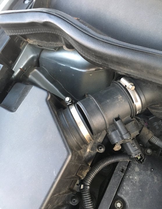

george_ath Δημοσ. 6 Αυγούστου 2018 Μέλος Δημοσ. 6 Αυγούστου 2018 Παιδιά μετα απο προσεχτικό ψάξιμο είδα πως ειχε φύγει το κολάρο απο το φίλτρο αέρα! Μετα που το εφτιαξα (κατι που δεν εκανε σωστά ο τύπος στο σέρβις ρουτίνας πριν κατι μέρες 😠) νομιζω πως δεν ξανά εκανε αυτόν τον ήχο και η αίσθηση σωστής οδήγησης επανηθλε!
meletis_m Δημοσ. 6 Αυγούστου 2018 Δημοσ. 6 Αυγούστου 2018 10 ώρες πριν, george_ath είπε Παιδιά μετα απο προσεχτικό ψάξιμο είδα πως ειχε φύγει το κολάρο απο το φίλτρο αέρα! Μετα που το εφτιαξα (κατι που δεν εκανε σωστά ο τύπος στο σέρβις ρουτίνας πριν κατι μέρες 😠) νομιζω πως δεν ξανά εκανε αυτόν τον ήχο και η αίσθηση σωστής οδήγησης επανηθλε! Έπαιρνε αέρα απο εκεί. Άλλαξε και το φίλτρο αέρα. Ίδιο με το Corsa C , εχει Maf Sensor.
Whargoul Δημοσ. 6 Αυγούστου 2018 Δημοσ. 6 Αυγούστου 2018 10 ώρες πριν, george_ath είπε Παιδιά μετα απο προσεχτικό ψάξιμο είδα πως ειχε φύγει το κολάρο απο το φίλτρο αέρα! Μετα που το εφτιαξα (κατι που δεν εκανε σωστά ο τύπος στο σέρβις ρουτίνας πριν κατι μέρες 😠) νομιζω πως δεν ξανά εκανε αυτόν τον ήχο και η αίσθηση σωστής οδήγησης επανηθλε! I told you. Αλλά είναι παράξενο που είπες ότι το έκανε μόνο εν κίνηση και με ταχύτητα μέσα. Λογικά εάν άνοιγες το καπό και ανέβαζες λίγο τις στροφές θα άκουγες καθαρά το σφύριγμα. 1
george_ath Δημοσ. 6 Αυγούστου 2018 Μέλος Δημοσ. 6 Αυγούστου 2018 57 λεπτά πριν, meletis_m είπε Έπαιρνε αέρα απο εκεί. Άλλαξε και το φίλτρο αέρα. Ίδιο με το Corsa C , εχει Maf Sensor. Το φίλτρο γιατι να το αλλάξω; Καινούργιο ειναι. 29 λεπτά πριν, Whargoul είπε I told you. Αλλά είναι παράξενο που είπες ότι το έκανε μόνο εν κίνηση και με ταχύτητα μέσα. Λογικά εάν άνοιγες το καπό και ανέβαζες λίγο τις στροφές θα άκουγες καθαρά το σφύριγμα. Ναι μου το είπες! Ε, ψάχνοντας το βρήκα! Χαχαχα
