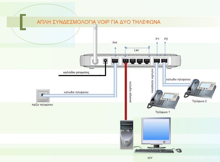

NikosKallithea Δημοσ. 6 Αυγούστου 2018 Δημοσ. 6 Αυγούστου 2018 6 ώρες πριν, Kostas75 είπε Και αυτό πως θα μου λύσει το πρόβλημα;; Αν διάβασες το αρχικό μου post, θα είδες (στο 1) ότι δοκίμασα, σαν 1η λύση μάλιστα, να αφήσω μόνο το ασύρματο τηλέφωνο συνδεδεμένο ή και το ενσύρματο μόνο (εκτός βέβαια και από τον "αναγκαστικό" συναγερμό) και πάλι το πρόβλημα δεν λύνεται. Θα στο λυσει οταν συνδεσεις σωστα το voip, χωρις φιλτρα κλπ Δηλαδή έτσι

jkoukos Δημοσ. 7 Αυγούστου 2018 Δημοσ. 7 Αυγούστου 2018 Η παροιμία λέει ότι χωρίς να σπάσεις αυγά ομελέτα δεν γίνεται. Οπότε οι επιλογές σου είναι (ανάλογα την τηλεφωνία), είτε να την αφήσεις ως έχει με χρήση spltter και φίλτρων, αλλά και πιθανότητα απώλειας συγχρονισμού (ειδικά σε VDSL) και θέματα ήχου: Είτε τροποποιείς την εσωτερική σου εγκατάσταση ώστε να έχεις την βέλτιστη συνδεσμολογία. Η απόφαση είναι καθαρά εκάστου χρήστη. 2
Kostas75 Δημοσ. 7 Αυγούστου 2018 Μέλος Δημοσ. 7 Αυγούστου 2018 5 ώρες πριν, jkoukos είπε Η παροιμία λέει ότι χωρίς να σπάσεις αυγά ομελέτα δεν γίνεται. Οπότε οι επιλογές σου είναι (ανάλογα την τηλεφωνία), είτε να την αφήσεις ως έχει με χρήση spltter και φίλτρων, αλλά και πιθανότητα απώλειας συγχρονισμού (ειδικά σε VDSL) και θέματα ήχου: Είτε τροποποιείς την εσωτερική σου εγκατάσταση ώστε να έχεις την βέλτιστη συνδεσμολογία. Η απόφαση είναι καθαρά εκάστου χρήστη. Οπότε δεν υπάρχει άλλη λύση από της κεντρικής πρίζας, όπως δυστυχώς το φαντάστηκα... Αναρωτιόμουν αν γίνεται να μετατρέψω την δική μου πρίζα σε κεντρική, αλλά δεν νομίζω ότι γίνεται καθώς μόνο στην τωρινή κεντρική φαίνεται να φεύγουν τα ζεύγη προς το υπόλοιπο σπίτι, ενώ στη πρίζα την δική μου έχει μόνο ένα ζεύγος...
jkoukos Δημοσ. 8 Αυγούστου 2018 Δημοσ. 8 Αυγούστου 2018 Τα παραπάνω σχέδια είναι απλώς για γενική αναφορά. Φυσικά είναι δυνατόν οποιαδήποτε πρίζα να πάρει τον ρόλο της κεντρικής, αρκεί φυσικά να υπάρχει ακόμη τουλάχιστον ένα ελεύθερο ζεύγος σε αυτήν. Σε παλιές εγκαταστάσεις συνήθως δεν υπάρχει (τρέχει μόνο ένα ζεύγος από πρίζα σε πρίζα), αλλά σε άλλες είναι εφικτό.
