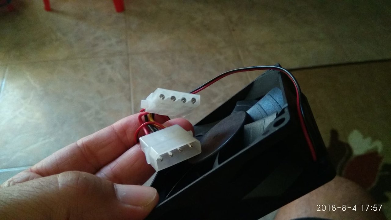

.mastersakis. Δημοσ. 4 Αυγούστου 2018 Δημοσ. 4 Αυγούστου 2018 Καλησπέρα. Έχω αγοράσει αυτό το ανεμηστηράκι για τον υπολογιστή αλλά δεν βλέπω από που να πάρω ρεύμα. Το τροφοδοτικό δεν έχει ελεύθερο καλώδιο και πάνω στην μητρική δεν βλέπω που να το κουμπώσω.....καμιά βοήθεια;
tanasen01 Δημοσ. 4 Αυγούστου 2018 Δημοσ. 4 Αυγούστου 2018 Δεν κουμπώνει πάνω στη μητρική. Θες molex. To τροφοδοτικό σου σίγουρα θα χει κάποια θύρα ελεύθερη. Αν δεν έχει molex και έχει μόνο sata ελεύθερο δες κάτι τέτοιο https://www.skroutz.gr/c/757/kalodia-trofodosias.html?from=catspan&keyphrase=sata+to+molex
Επισκέπτης Δημοσ. 4 Αυγούστου 2018 Δημοσ. 4 Αυγούστου 2018 31 λεπτά πριν, .mastersakis. είπε Καλησπέρα. Έχω αγοράσει αυτό το ανεμηστηράκι για τον υπολογιστή αλλά δεν βλέπω από που να πάρω ρεύμα. Το τροφοδοτικό δεν έχει ελεύθερο καλώδιο και πάνω στην μητρική δεν βλέπω που να το κουμπώσω.....καμιά βοήθεια; Γνωρίζεις ποιο είναι το τροφοδοτικό σου; Σε περίπτωση που είναι semi ή full modular στη συσκευασία του έχει έξτρα molex. Σε διαφορετική περίπτωση όπως σου είπε ο tanasen, αποκλείεται να μην έχει αναμονές. Αυτά δλδ
.mastersakis. Δημοσ. 4 Αυγούστου 2018 Μέλος Δημοσ. 4 Αυγούστου 2018 Το τροφοδοτικό μου είναι turbox 550 watt...δεν βλέπω καλώδια κενά εκτός από sata. Ανταπτορες για να το κουμπωσω πάνω στην μητρική υπάρχουν;
Επισκέπτης Δημοσ. 4 Αυγούστου 2018 Δημοσ. 4 Αυγούστου 2018 Για sata σου έδωσε πάνω λινκ. Για μητρική δες άν είναι 3Pin ή 4pin https://www.e-gate.gr/397598/digitus-adapter-molex-to-molex3pin-mf-030m-ak-430302-002-m https://www.mgmanager.gr/καλώδια/62180-delock-y-cable-power-molex-4pin-male-to-molex-4pin-female-35-fdd-82111.html?search_query=male+to+molex&results=7

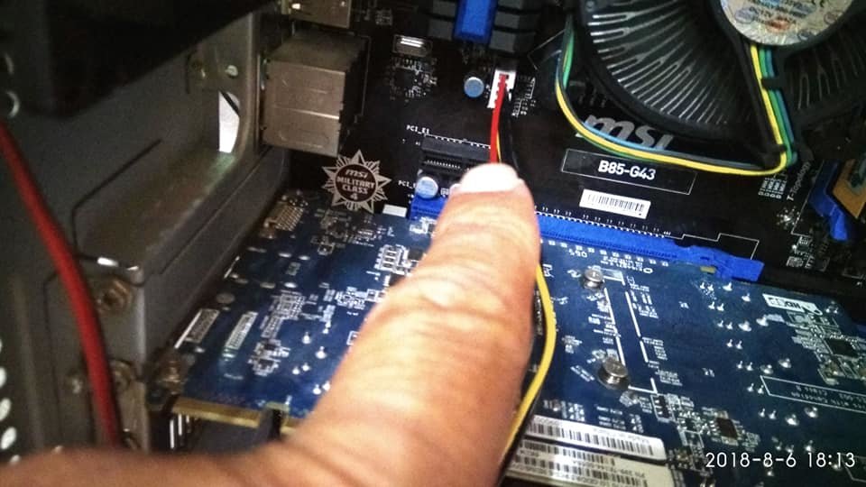

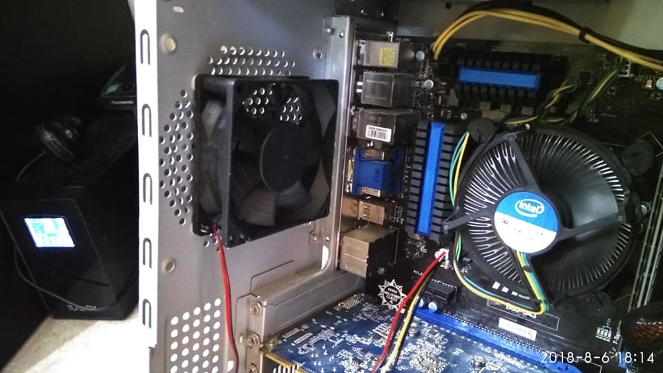

.mastersakis. Δημοσ. 6 Αυγούστου 2018 Μέλος Δημοσ. 6 Αυγούστου 2018 Καινούργια δεδομένα. Λοιπόν πήρα ένα ανταπτοράκι και σύνδεσα το ανεμηστηράκι πάνω στην motherboard. Το ανεμηστηράκι δεν δουλεύει. το δοκίμασα και σε άλλο σημείο πάνω στην motherboard αλλά τίποτα. θέλει καμιά ρύθμιση από το bios για να ξεκινήσει ή έπρεπε να ξεκινήσει κατευθείαν?

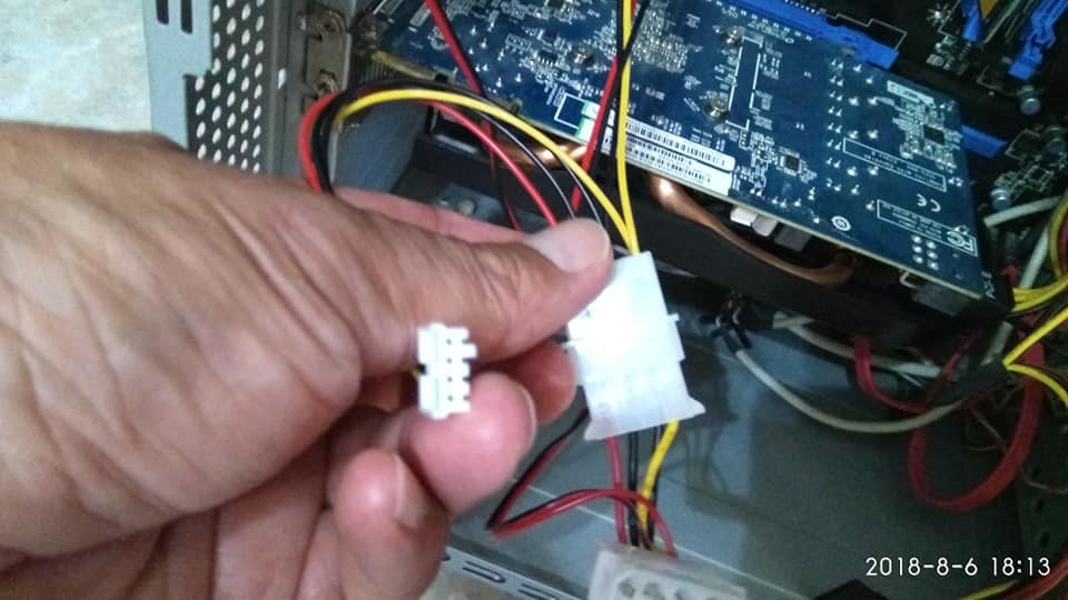

.mastersakis. Δημοσ. 6 Αυγούστου 2018 Μέλος Δημοσ. 6 Αυγούστου 2018 ανταπτοράκι που το συνδέεις στην motherboard . μήπως θέλει καμιά ρύθμηση απο το bios για να λειτουργήσει; ή έπρεπε να δουλέψει αμέσως;.....το δοκίμασα και σε άλλη θέση για ανεμηστηράκι αλλά τίποτα πάλι 5 ώρες πριν, dpolal είπε Tί αντραπτοράκι πήρες ;;; (φωτό)
dpolal Δημοσ. 6 Αυγούστου 2018 Δημοσ. 6 Αυγούστου 2018 (επεξεργασμένο) Δεν κάνει το ανταπτοράκι που πήρες. Το συγκεκριμένο δουλεύει αντίθετα από αυτό που θες εσύ. Στις 4/8/2018 στις 6:02 ΜΜ, .mastersakis. είπε Το τροφοδοτικό σου πρέπει να έχει 2 βύσματα molex σαν το αρσενικό από τον ανεμιστηράκι σου (το ΠΑΝΩ όπως φαίνεται στην φωτό) εκτός από τα SATA. (φυσικά θα είναι μαύρου χρώματος) Αν έχεις τίποτα παλιές συσκευές dvd/rw πιθανότατα να τα έχουν συνδέσει εκεί. Αν όχι τότε το ποιό πιθανό να είναι δεμένα μαζί μα τα καλώδια από το τροφοδοτικό που περισεύουν και απλά δεν «φαίνονται». Αν ισχύει το πρώτο αυτό που θα κάνεις είναι να εντοπίσεις πού έχει συνδεθεί ένα από αυτά. Το αποσυνδέεις και το κουμπωνεις στο θηλυκό molex από τον ανεμιστήρα (το ΚΑΤΩ όπως φαίνεται στην φωτό). Μετά θα συνδέσει το ΠΑΝΩ molex του ανεμιστήρα στην συσκευή από την οποία έβγαλες αυτό του τροφοδοτικού και όλα θα λειτουργήσουν κομπλέ. Αν ισχύει το δεύτερο λύσε τα μασούρι με τα καλώδια και εκεί μέσα θα βρείς αυτά που χρειάζεσαι. Αν εξακολουθεί να μην λειτουργεί τότε μάλλον είναι χαλασμένο το ανεμιστηράκι. Επέστρεψε το και αγόρασε ένα άλλο που όμως να έχει βύσμα που να το συνδέσεις απευθείας πάνω στο μπόρντ σου. (με τις παραπάνω συνδεσμολογίες το ανταπτοράκι που αγόρασες ΔΕΝ σου χρειάζεται) Επεξ/σία 6 Αυγούστου 2018 από dpolal
.mastersakis. Δημοσ. 6 Αυγούστου 2018 Μέλος Δημοσ. 6 Αυγούστου 2018 2 ώρες πριν, dpolal είπε Δεν κάνει το ανταπτοράκι που πήρες. Το συγκεκριμένο δουλεύει αντίθετα από αυτό που θες εσύ. Το τροφοδοτικό σου πρέπει να έχει 2 βύσματα molex σαν το αρσενικό από τον ανεμιστηράκι σου (το ΠΑΝΩ όπως φαίνεται στην φωτό) εκτός από τα SATA. (φυσικά θα είναι μαύρου χρώματος) Αν έχεις τίποτα παλιές συσκευές dvd/rw πιθανότατα να τα έχουν συνδέσει εκεί. Αν όχι τότε το ποιό πιθανό να είναι δεμένα μαζί μα τα καλώδια από το τροφοδοτικό που περισεύουν και απλά δεν «φαίνονται». Αν ισχύει το πρώτο αυτό που θα κάνεις είναι να εντοπίσεις πού έχει συνδεθεί ένα από αυτά. Το αποσυνδέεις και το κουμπωνεις στο θηλυκό molex από τον ανεμιστήρα (το ΚΑΤΩ όπως φαίνεται στην φωτό). Μετά θα συνδέσει το ΠΑΝΩ molex του ανεμιστήρα στην συσκευή από την οποία έβγαλες αυτό του τροφοδοτικού και όλα θα λειτουργήσουν κομπλέ. Αν ισχύει το δεύτερο λύσε τα μασούρι με τα καλώδια και εκεί μέσα θα βρείς αυτά που χρειάζεσαι. Αν εξακολουθεί να μην λειτουργεί τότε μάλλον είναι χαλασμένο το ανεμιστηράκι. Επέστρεψε το και αγόρασε ένα άλλο που όμως να έχει βύσμα που να το συνδέσεις απευθείας πάνω στο μπόρντ σου. (με τις παραπάνω συνδεσμολογίες το ανταπτοράκι που αγόρασες ΔΕΝ σου χρειάζεται) έκανα ότι είπες και το έβαλα στο dvd και δουλεύει μια χαρά 👍 1
