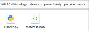

jkoukos Δημοσ. 22 Δεκεμβρίου 2021 Δημοσ. 22 Δεκεμβρίου 2021 (επεξεργασμένο) Στο χωριό έχω έναν θερμοστάτη BS-850/KIT WiFi της Olympia Electronics. Όλα καλά στην λειτουργία είτε από το control είτε μέσω του app για κινητά. Σήμερα τυχαία έπεσα σε αυτό το custom component integration, αλλά δεν παίζει. Βασικά βγάζει μήνυμα "Platform error climate.olympia_electronics - Integration 'olympia_electronics' not found". Προφανώς είτε έχει εγκαταλειφθεί και δεν δουλεύει, είτε κάτι κάνω λάθος, αν και μου φαίνεται παράξενο μόνο με το py αρχείο να παίζει όταν άλλα έχουν επιπλέον αρχεία και ρυθμίσεις. Μπορεί να του ρίξει μια ματιά κάποιος σχετικός, τουλάχιστον να μην το ψάξω περαιτέρω και να παραμείνω στο app; Επεξ/σία 22 Δεκεμβρίου 2021 από jkoukos
than2031995 Δημοσ. 22 Δεκεμβρίου 2021 Δημοσ. 22 Δεκεμβρίου 2021 5 λεπτά πριν, jkoukos είπε Στο χωριό έχω έναν θερμοστάτη BS-850/KIT WiFi της Olympia Electronics. Όλα καλά στην λειτουργία είτε από το control είτε μέσω του app για κινητά. Σήμερα τυχαία έπεσα σε αυτό το custom component integration, αλλά δεν παίζει. Βασικά βγάζει μήνυμα "Platform error climate.olympia_electronics - Integration 'olympia_electronics' not found". Προφανώς είτε έχει εγκαταλειφθεί και δεν δουλεύει, είτε κάτι κάνω λάθος, αν και μου φαίνεται παράξενο μόνο με το py αρχείο να παίζει όταν άλλα έχουν επιπλέον αρχεία και ρυθμίσεις. Μπορεί να του ρίξει μια ματιά κάποιος σχετικός, τουλάχιστον να μην το ψάξω περαιτέρω και να παραμείνω στο app; Ναι είναι λίγο παλιό όντως. Πρώτα απ'όλα τώρα πια δεν μπορείς να βάλεις ένα αρχείο σκέτο αλλά πρέπει να έχεις φάκελο για το καθένα. Και επίσης χρειάζεται ένα manifest αρχείο επίσης https://developers.home-assistant.io/docs/creating_integration_manifest
jkoukos Δημοσ. 22 Δεκεμβρίου 2021 Δημοσ. 22 Δεκεμβρίου 2021 (επεξεργασμένο) Τα έχω βάλει στο σωστό φάκελο και διαδρομή (όπως και τα άλλα) και με το manifest αρχείο, αλλά πάλι τίποτα. { "domain": "olympia_electronics", "name": "olympia_electronics", "documentation": "https://github.com/cwi-vvatsos/home-assistant-olympia-electronics", "issue_tracker": "https://github.com/cwi-vvatsos/home-assistant-olympia-electronics/issues", "codeowners": ["@cwi-vvatsos"], "dependencies": [], "requirements": [], "codeowners": [], "iot_class": "cloud_polling" } Επεξ/σία 22 Δεκεμβρίου 2021 από jkoukos

than2031995 Δημοσ. 22 Δεκεμβρίου 2021 Δημοσ. 22 Δεκεμβρίου 2021 3 ώρες πριν, jkoukos είπε Τα έχω βάλει στο σωστό φάκελο και διαδρομή (όπως και τα άλλα) και με το manifest αρχείο, αλλά πάλι τίποτα. { "domain": "olympia_electronics", "name": "olympia_electronics", "documentation": "https://github.com/cwi-vvatsos/home-assistant-olympia-electronics", "issue_tracker": "https://github.com/cwi-vvatsos/home-assistant-olympia-electronics/issues", "codeowners": ["@cwi-vvatsos"], "dependencies": [], "requirements": [], "codeowners": [], "iot_class": "cloud_polling" } Το manifest δεν είναι σωστό. Λείπει το version key. Θα δεις πάνω πάνω στα logs έχεις error ότι custom component was blocked form execution because of a missing version key ή κάπως έτσι. 9 λεπτά πριν, fuzz είπε HAOS?? HACS ηθελες να γραψεις? σημερα το έβαλα....(πριν 3 μερες εγκατεστησα το HA και εχω μαυρα μεσανυχτα...πολυ διαβασμα...) Όχι HAOS εννοούσα. Η ερώτηση ήταν για το 32/64 bit. Αυτό αναφέρεται για το λειτουργικό. Έλα και εσύ στο discord μας να συνεννοηθούμε πιο εύκολα να βοηθήσουμε όπου μπορούμε
