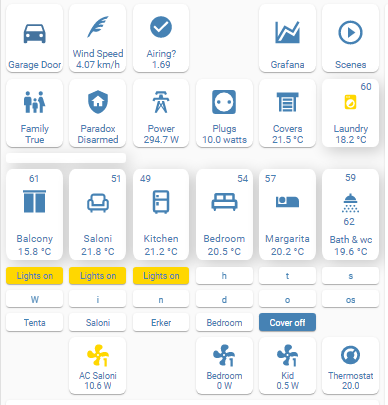

userAnon Δημοσ. 2 Δεκεμβρίου 2021 Δημοσ. 2 Δεκεμβρίου 2021 (επεξεργασμένο) για το αν είναι online o HA έχω σετάρει (δεν θυμάμαι πλεον πως) και δωρεάν και αυτό https://uptimerobot.com/ σε περίπτωση που βγει offline (διακοπή ρεύματος κλπ) μου στέλνει ειδοποίηση ----------------------------------------------------- Συγχωνεύθηκαν τα post ---------------------------------------------------------------------------------------------------------------------------- Κάτι που βαριόμουν να φτιάξω αλλά τελικά αναγκάστικα είναι το παρακάτω με custom buttons Πλέον έχω εικόνα του 80% της δραστηριότητας του σπιτιού μέσα από την παρακάτω οθόνη. Το έχω φτιάξει μικρό για να χωράει άνετα και στο κινητό (παίρνει τα 2/3 της οθόνης) και είναι απίστευτα βολικό. Ότι είναι λευκό (background) με μπλε γράμματα σημαίνει ότι είναι σε "επιθυμητά" επίπεδα. Όταν κιτρινίζουν τα εικονίδια των δωματίων σημαίνει ότι έχει πέσει η θερμοκρασία κάτω από το ζητούμενο ή πχ στο power ότι υπάρχει κατανάλωση. Όταν ανοιγοκλείνουν τα παράθυρα ή η γκαραζόπορτα το background γίνεται μπλε. Βλέπω σε ποια δωμάτια είναι ανοιχτά τα φώτα κλπ και σε τι φάση είναι τα παντζούρια και τα κλιματιστικά ανά δωμάτιο. Όταν πατήσω τα κουμπιά ανοίγει η καρτέλα με όλα τα διαθέσιμες επιλογές ανά δωμάτιο ή μεταφέρομαι στο αντίστοιχο tab πχ του συναγερμού. Πλέον δεν χρειάζεται να πηγαινοέρχομαι στα tabs και όλα σχεδόν γίνονται από το παράκάτω "dashboard" Επεξ/σία 2 Δεκεμβρίου 2021 από userAnon 7
Theo X Δημοσ. 3 Δεκεμβρίου 2021 Δημοσ. 3 Δεκεμβρίου 2021 18 ώρες πριν, userAnon είπε για το αν είναι online o HA έχω σετάρει (δεν θυμάμαι πλεον πως) και δωρεάν και αυτό https://uptimerobot.com/ σε περίπτωση που βγει offline (διακοπή ρεύματος κλπ) μου στέλνει ειδοποίηση ----------------------------------------------------- Συγχωνεύθηκαν τα post ---------------------------------------------------------------------------------------------------------------------------- Κάτι που βαριόμουν να φτιάξω αλλά τελικά αναγκάστικα είναι το παρακάτω με custom buttons Πλέον έχω εικόνα του 80% της δραστηριότητας του σπιτιού μέσα από την παρακάτω οθόνη. Το έχω φτιάξει μικρό για να χωράει άνετα και στο κινητό (παίρνει τα 2/3 της οθόνης) και είναι απίστευτα βολικό. Ότι είναι λευκό (background) με μπλε γράμματα σημαίνει ότι είναι σε "επιθυμητά" επίπεδα. Όταν κιτρινίζουν τα εικονίδια των δωματίων σημαίνει ότι έχει πέσει η θερμοκρασία κάτω από το ζητούμενο ή πχ στο power ότι υπάρχει κατανάλωση. Όταν ανοιγοκλείνουν τα παράθυρα ή η γκαραζόπορτα το background γίνεται μπλε. Βλέπω σε ποια δωμάτια είναι ανοιχτά τα φώτα κλπ και σε τι φάση είναι τα παντζούρια και τα κλιματιστικά ανά δωμάτιο. Όταν πατήσω τα κουμπιά ανοίγει η καρτέλα με όλα τα διαθέσιμες επιλογές ανά δωμάτιο ή μεταφέρομαι στο αντίστοιχο tab πχ του συναγερμού. Πλέον δεν χρειάζεται να πηγαινοέρχομαι στα tabs και όλα σχεδόν γίνονται από το παράκάτω "dashboard" Πολύ ωραίο dashboard. Το Paradox πως το κατάφερες; Παιδεύομαι μήνες με το IP150 χωρίς επιτυχία...
userAnon Δημοσ. 3 Δεκεμβρίου 2021 Δημοσ. 3 Δεκεμβρίου 2021 21 λεπτά πριν, Theo X είπε Το Paradox πως το κατάφερες; Παιδεύομαι μήνες με το IP150 χωρίς επιτυχία το έχω βάλει με αυτό GitHub - maragelis/ParadoxRs232toMqtt: esp8266, serial bus to mqtt for Paradox alarm systems αλλά χωρίς το IP150 2
