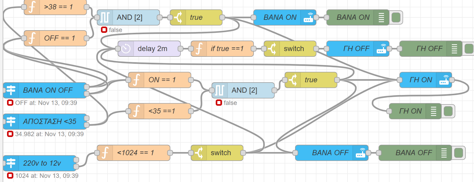

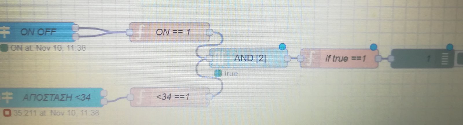

Moderators Spect~ Δημοσ. 10 Νοεμβρίου 2021 Μέλος Moderators Δημοσ. 10 Νοεμβρίου 2021 7 λεπτά πριν, leuteris107 είπε Αν και δεν ειμαι ειδικος νομίζω οτι μπορεις να καταργήσεις τα 2 function και να φευγεις απευθειας το msg απο τα 2 node τα αρχικα. Επισης απο το 1ο θες να στελνεις μονο οταν ειναι On το αλλο δεν σε απασχολει 1
leuteris107 Δημοσ. 10 Νοεμβρίου 2021 Δημοσ. 10 Νοεμβρίου 2021 9 λεπτά πριν, Spect~ είπε Αν και δεν ειμαι ειδικος νομίζω οτι μπορεις να καταργήσεις τα 2 function και να φευγεις απευθειας το msg απο τα 2 node τα αρχικα. Επισης απο το 1ο θες να στελνεις μονο οταν ειναι On το αλλο δεν σε απασχολει Ευχαριστώ. Θα κάτω τα πειράματα μου και θα επανέλθω. 1
leuteris107 Δημοσ. 13 Νοεμβρίου 2021 Δημοσ. 13 Νοεμβρίου 2021 Καλημέρα. Για πρώτη δουλειά στο NODE RED δείξτε επιείκεια. Το σίγουρο είναι ότι δουλεύει ακριβώς όπως το θέλω. 1
GP Δημοσ. 13 Νοεμβρίου 2021 Δημοσ. 13 Νοεμβρίου 2021 5 λεπτά πριν, leuteris107 είπε Καλημέρα. Για πρώτη δουλειά στο NODE RED δείξτε επιείκεια. Το σίγουρο είναι ότι δουλεύει ακριβώς όπως το θέλω. Αφού δουλεύει δεν το αλλάζεις. Το κακό είναι ότι αφού εξοικιωθείς λίγο με το Node red, θα θέλεις να το απλοποιήσεις... 1
Moderators Spect~ Δημοσ. 13 Νοεμβρίου 2021 Μέλος Moderators Δημοσ. 13 Νοεμβρίου 2021 4 ώρες πριν, leuteris107 είπε Καλημέρα. Για πρώτη δουλειά στο NODE RED δείξτε επιείκεια. Το σίγουρο είναι ότι δουλεύει ακριβώς όπως το θέλω. Τι κάνει όλο αυτό;
liakjim Δημοσ. 13 Νοεμβρίου 2021 Δημοσ. 13 Νοεμβρίου 2021 1 ώρα πριν, Spect~ είπε Τι κάνει όλο αυτό; Σίγουρα καθυστερεί την άνοια 😅
leuteris107 Δημοσ. 13 Νοεμβρίου 2021 Δημοσ. 13 Νοεμβρίου 2021 (επεξεργασμένο) 2 ώρες πριν, Spect~ είπε Τι κάνει όλο αυτό; 42 λεπτά πριν, liakjim είπε Σίγουρα καθυστερεί την άνοια 😅 Καλησπέρα. Σ ένα ESP8266 έχω ορίσει ένα HC-SR04 (ελέγχει το ύψος σε μια δεξαμενή νερού), έχω μια ηλεκτροβάνα νερού και έχω ορίσει και δυο Relay (για άνοιγμα της ηλεκτροβάνας και για έλεγχο της τροφοδοσίας της). Επίσης έχω ένα εξωτερικό relay 12v με το οποίο ελέγχω δυο εισόδους τροφοδοσίας. Μία από 220 σε 12V και μία 12V από μικρό ups (όταν γίνει διακοπή στα 220 να πάρει από το ups). Σκέφτηκα να κάνω τον όλο αυτοματισμό σε Node red (πρώτη φορά ασχολούμαι μ αυτό). Έτσι όταν η απόσταση είναι μικρότερη από 35cm και ο διακόπτης είναι ΟΝ κλείνει την ηλεκτροβάνα και σταματά το νερό. Με καθυστέρηση 2 λεπτών κλείνω και το “-“ για να μην υπάρχει τροφοδοσία στην γραμμή. Όταν η απόσταση είναι μεγαλύτερη από 38 cm και ο διακόπτης είναι OFF ανοίγει η ηλεκτροβάνα. Όταν γίνει διακοπή 220v και η βάνα είναι ανοικτή να την κλείσει (για προστασία). Δεν γνωρίζω αν το παραπάνω “καθυστερεί την άνοια” εσείς το κρίνετε που γνωρίζετε και κάτι παραπάνω απ’ εμένα. Ευχαριστώ Επεξ/σία 13 Νοεμβρίου 2021 από leuteris107
liakjim Δημοσ. 13 Νοεμβρίου 2021 Δημοσ. 13 Νοεμβρίου 2021 4 ώρες πριν, leuteris107 είπε Δεν γνωρίζω αν το παραπάνω “καθυστερεί την άνοια” εσείς το κρίνετε που γνωρίζετε και κάτι παραπάνω απ’ εμένα. Ευχαριστώ Καλοπροαίρετο σχόλιο μιας και ένας τρόπος για να αποφύγει κάποιος ή έστω να τα καθυστερήσει είναι η εξάσκηση του εγκεφάλου και αυτό σίγουρα δείχνει ότι έχει προέλθει από σπαζοκεφαλιά. 2

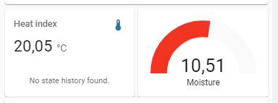

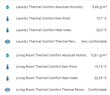

userAnon Δημοσ. 27 Νοεμβρίου 2021 Δημοσ. 27 Νοεμβρίου 2021 (επεξεργασμένο) @liakjim ή όποιος άλλος γνωρίζει επειδή έχω ενα θέμα με την υγρασία σε ένα αποθηκάκι (laundry 4τμ) βρήκα αυτό μήπως και μας βοηθήσει dolezsa/thermal_comfort: Thermal Comfort sensor for HA (absolute humidity, heat index, dew point, thermal perception) (github.com) βγάζει τους παρακάτω σενσορες (ανα δωμάτιο) κάποιος που έχει ποστάρει τα παρακάτω διαγράμματα λέει As an example, I can now see when the laundry is dry in the laundry room, and when I can put on a new wash: Τα νούμερα είναι δικά μου. Καταλαβαίνεις να μου πει τι σημαίνει (γιατί εγώ δεν...) Δηλαδή πότε είναι καλά και πότε όχι../ Επεξ/σία 27 Νοεμβρίου 2021 από userAnon
liakjim Δημοσ. 27 Νοεμβρίου 2021 Δημοσ. 27 Νοεμβρίου 2021 1 ώρα πριν, userAnon είπε @liakjim ή όποιος άλλος γνωρίζει επειδή έχω ενα θέμα με την υγρασία σε ένα αποθηκάκι (laundry 4τμ) βρήκα αυτό μήπως και μας βοηθήσει dolezsa/thermal_comfort: Thermal Comfort sensor for HA (absolute humidity, heat index, dew point, thermal perception) (github.com) βγάζει τους παρακάτω σενσορες (ανα δωμάτιο) κάποιος που έχει ποστάρει τα παρακάτω διαγράμματα λέει As an example, I can now see when the laundry is dry in the laundry room, and when I can put on a new wash: Τα νούμερα είναι δικά μου. Καταλαβαίνεις να μου πει τι σημαίνει (γιατί εγώ δεν...) Δηλαδή πότε είναι καλά και πότε όχι../ Δεν νομίζω ότι βοηθάει η απόλυτη υγρασία. 1

nkarama Δημοσ. 1 Δεκεμβρίου 2021 Δημοσ. 1 Δεκεμβρίου 2021 Στις 27/11/2021 στις 2:08 ΜΜ, userAnon είπε @liakjim ή όποιος άλλος γνωρίζει επειδή έχω ενα θέμα με την υγρασία σε ένα αποθηκάκι (laundry 4τμ) βρήκα αυτό μήπως και μας βοηθήσει dolezsa/thermal_comfort: Thermal Comfort sensor for HA (absolute humidity, heat index, dew point, thermal perception) (github.com) βγάζει τους παρακάτω σενσορες (ανα δωμάτιο) κάποιος που έχει ποστάρει τα παρακάτω διαγράμματα λέει As an example, I can now see when the laundry is dry in the laundry room, and when I can put on a new wash: Τα νούμερα είναι δικά μου. Καταλαβαίνεις να μου πει τι σημαίνει (γιατί εγώ δεν...) Δηλαδή πότε είναι καλά και πότε όχι../ Νομίζω ότι ο liakjim τα γράφει πολύ ωραία εδώ: Κάνε τον κόπο να το διαβάσεις και θα καταλάβεις μόνος σου... 1
liakjim Δημοσ. 1 Δεκεμβρίου 2021 Δημοσ. 1 Δεκεμβρίου 2021 2 λεπτά πριν, nkarama είπε Νομίζω ότι ο liakjim τα γράφει πολύ ωραία εδώ: Κάνε τον κόπο να το διαβάσεις και θα καταλάβεις μόνος σου... Μόνο που όπου υπάρχει το "διαλύει" , πιο σωστά είναι "συγκρατεί" (που πάλι αυτό εννοώ δλδ ότι έχει τη δυνατότητα να απορροφήσει τους υδρατμούς ή ακόμα πιο σωστά το νερό σε αέρια φάση, πριν γίνει κορεσμένο το μείγμα). 1
