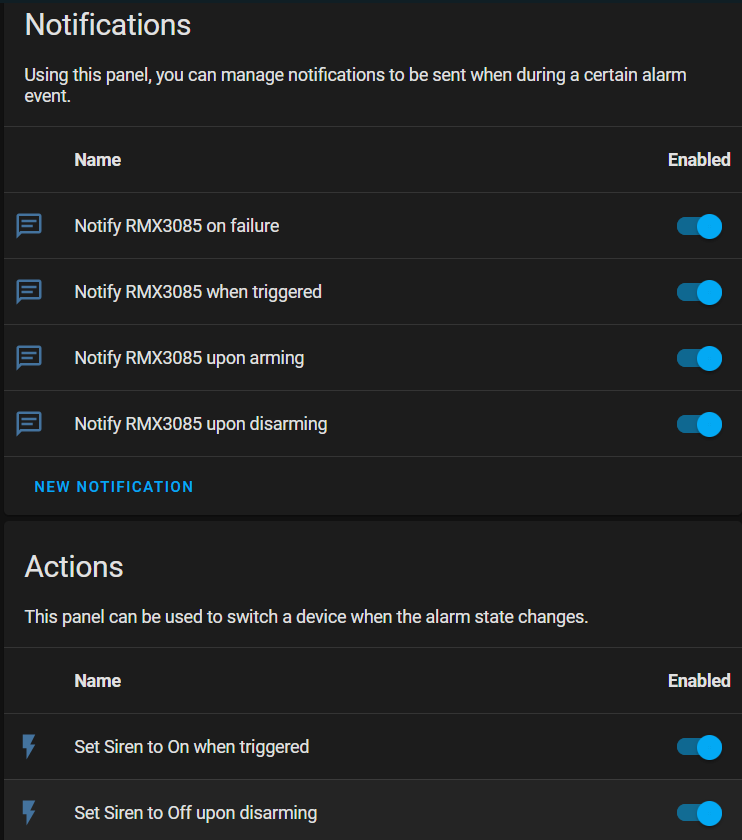

Από utility έβαλα το alarmo https://github.com/nielsfaber/alarmo
Βάζουμε τις παγίδες στα sensors :
και κάποια actions και notifications (έτοιμοι αυτοματισμοί):
Αν θέλουμε κάνουμε και κάποιους ακόμα αυτοματισμούς πχ σε εμένα ο συναγερμός ενεργοποιείται εκτός από το ha app στο κινητό με κουμπί στην επιφάνεια εργασίας (δικό μου ή συζύγου) αλλά και όταν το family γίνει not_home για 60δευτ και απενεργοποιείται είτε χειροκίνητα από τα κινητα (με κωδικό), είτε όταν το family γίνει home εντός 10δευτ. Όταν ο συναγερμός μπει armed night, απενεργοποιούνται οι αυτοματισμοί της αυτόματης απενεργοποίησης οπότε αν χτυπήσει, απενεργοποιείται μόνο με κινητό και κωδικό (και ενεργοποιούνται πάλι με το disarmed).

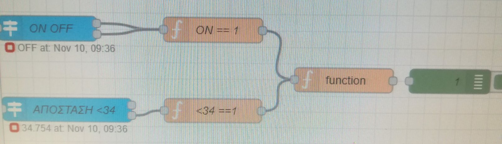

Καλημέρα. Νέος στο Node red και χρειάζομαι βοήθεια. Έχω φτιάξει ένα trigger state  και ελέγχω την κατάσταση ενός διακόπτη (ON OFF). Στην συνέχεια έχω ένα function mode το οποίο όταν ο διακόπτης είναι ΟΝ δίνει “1” και OFF “0”.  Σ ένα δεύτερο  trigger state ελέγχω απόσταση από ένα HC-SR04. Στην συνέχεια έχω ένα function mode το οποίο όταν η απόσταση είναι <34  δίνει “1” και > δίνει “0”.  Θέλω να φτιάξω μάλλον ένα  function mode το οποίο να συγκρίνει τα εισερχόμενα και όταν είναι 1 & 1 να βγάζει ΜΙΑ έξοδο 1 και σε οποιαδήποτε άλλη κατάσταση 0.
Στο τελευταίο function έχω γράψει το παρακάτω αλλά παίρνω δυο εξόδους (κάθε εισερχόμενο βγάζει και μια έξοδο)
var x = "1";
var y = "1";
if (x == "1" && y == "1" ) {
msg.payload = 1;
else {
msg.payload = 0;
return msg;
  • Moderators
22 λεπτά πριν, leuteris107 είπε
var x = "1";
var y = "1";
msg.payload = 1;
else {
msg.payload = 0;
return msg;
Υπάρχει ηδη ετοιμο και ειναι αυτο
https://flows.nodered.org/node/node-red-contrib-boolean-logic
33 λεπτά πριν, Spect~ είπε
Ευχαριστώ για την άμεση απάντηση. Το έβαλα σε AND και δουλεύει σωστά. Το μόνο πρόβλημα είναι ότι βγάζει την απάντηση 2 φορές (κάθε εισερχόμενο βγάζει και μια έξοδο)
  • Moderators
3 λεπτά πριν, leuteris107 είπε
Αναβασε το νεο flow Που εφτιαξες.. Αν θυμαμαι καλα οριζεις ποσες απαντησεις να περιμενει.. Εσυ ουσιαστικα θα παρεις 1 απο πανω και 1 απο κατω με το που ερθει η δευτερη θα κανει τον ελεγχο και θα "μηδενισει" παλι ο μετρητης των απαντησεων
