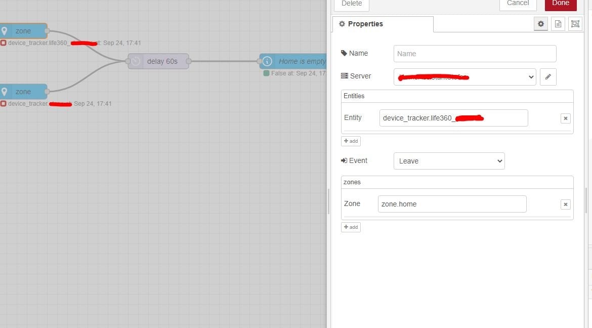

Στις 24/9/2021 στις 5:59 ΜΜ, Spect~ είπε
Με το wait 60s δουλεψε. Θα κανω αλλη μια δοκιμη μετα και θα πω με 100% σιγουρια
Αν καταλαβαίνω καλά το home_occupancy που έχεις φτιάξει είναι sensor με τα 2 device trackers (το ίδιο έχω κάνει αλλά με group). Αν ναι γιατί δεν κάνεις trigger απευθείας από αυτό στο Node red;

1 ώρα πριν, GP είπε
Καλη ερωτηση και η απαντηση ειναι γιατι δεν το σκεφτηκα ή οτι παντα σκεφτομαστε πιο περιπλοκα ενω ολα ειναι απλα :P
