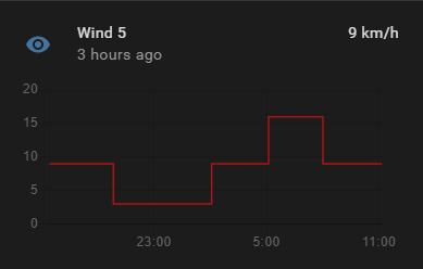

userAnon Δημοσ. 17 Σεπτεμβρίου 2021 Δημοσ. 17 Σεπτεμβρίου 2021 (επεξεργασμένο) Στις 5/6/2021 στις 12:12 ΜΜ, than2031995 είπε Πάντως μπορω να επιβεβαιώσω ότι δουλεύει γιατί ξέχασα να το διαγράψω και βλέπω τώρα έχει ανανεωθεί μια χαρά Καλημέρα, αναβάθμισα σήμερα σε 2021.9.8 (από 2021.8.6) και όλα δουλεύουν εκτός από το αυτόν τον σένσορα. Τον έχεις ακόμα? μήπως μπορείς να τσεκάρεις αν δουλεύει σε εσένα? - platform: scrape resource: https://meteo.gr/cf.cfm?city_id=29 select: "table:nth-of-type(1) .anemosfull td:nth-of-type(1)" name: Wind meteogr olympiako stadio value_template: '{{value|regex_findall_index ("(\n[0-9]+)")}}' unit_of_measurement: 'km/h' edit: 2 ημέρες μετά παρατηρώ ότι ξεκίνησε να δουλεύει και αυτό. μάλλον χρειαζόταν 1-2 παραπάνω restart Επεξ/σία 18 Σεπτεμβρίου 2021 από userAnon
