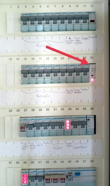

AgMa Δημοσ. 30 Αυγούστου 2021 Δημοσ. 30 Αυγούστου 2021 (επεξεργασμένο) Στις 29/8/2021 στις 3:01 ΜΜ, userAnon είπε Ωραιος! Αυτο που ειναι πολυ βασικο και χρησιμο ειναι να γνωριζεις την θερμοκρασια του νερου. Αν βαλεις αισθητηρα θα γνωριζεις αν πρεπει να τον αναψεις και για ποσο..αυτο σαν οικογενεια και κατανάλωση μας Έχει βοηθήσει πολύ Θεωρώ ότι επειδή οι θερμοσίφωνες έχουν και θερμοστάτη, ακόμη και αν τον ανάψεις, αν η θερμοκρασία είναι μεγαλύτερη του θερμοστάτη δεν θα λειτουργεί ως ότου πέσει η θερμοκρασία στην καθορισμένη (περίπου 65 αν θυμάμαι καλά). Και εγώ με sonoff το έχω κάνει αλλά χωρίς αισθητήριο. https://vimeo.com/475219015 Στις 29/8/2021 στις 1:36 ΜΜ, liakjim είπε Έτοιμος ο wifi θερμοσίφωνας! Αυτό -> https://www.skroutz.gr/s/21548211/Sonoff-Basic-Smart-Ενδιάμεσος-Διακόπτης-Wi-Fi-σε-Λευκό-Χρώμα.html + αυτό -> https://www.skroutz.gr/s/25616708/Hager-Ρελέ-Ράγας-Ισχύος-230V-25A-2NO-ESC225.html = αυτό -> και τελικά αυτό -> Οπότε πλέον θα μπορώ να προγραμματίζω το θερμοσίφωνο να ανοίγει πχ ένα 2ώρο κάθε μέρα στις ώρες του νυχτερινού. Και αν θέλετε να το ανοίξετε χειροκίνητα; Γιατί δεν είδα το sonoff σε εμφανές σημείο. Επεξ/σία 30 Αυγούστου 2021 από AgMa
liakjim Δημοσ. 30 Αυγούστου 2021 Δημοσ. 30 Αυγούστου 2021 8 λεπτά πριν, AgMa είπε Και αν θέλετε να το ανοίξετε χειροκίνητα; Γιατί δεν είδα το sonoff σε εμφανές σημείο. Είναι στο κόκκινο βελάκι. Το μαύρο κουμπί του είναι προσβάσιμο.
AgMa Δημοσ. 30 Αυγούστου 2021 Δημοσ. 30 Αυγούστου 2021 1 λεπτό πριν, liakjim είπε Είναι στο κόκκινο βελάκι. Το μαύρο κουμπί του είναι προσβάσιμο. Ωραίος, το είδα στα γρήγορα και το πέρασα για το ρελέ ισχύος.

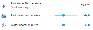

userAnon Δημοσ. 30 Αυγούστου 2021 Δημοσ. 30 Αυγούστου 2021 (επεξεργασμένο) 55 λεπτά πριν, AgMa είπε Θεωρώ ότι επειδή οι θερμοσίφωνες έχουν και θερμοστάτη, ακόμη και αν τον ανάψεις, αν η θερμοκρασία είναι μεγαλύτερη του θερμοστάτη δεν θα λειτουργεί ως ότου πέσει η θερμοκρασία στην καθορισμένη (περίπου 65 αν θυμάμαι καλά). Και εγώ με sonoff το έχω κάνει αλλά χωρίς αισθητήριο Ισχύει αυτό που λες, αλλά με το αισθητήριο γνωρίζεις ανα πάσα στιγμή πόσο ζεστό νερό έχεις και το κυριότερο όταν χρειάζεται να κάνεις 1 μπάνιο για πόση ώρα χρειάζεται να το ανάψεις. πχ είναι απόγευμα χειμώνα και θέλει 1 μέλος να κάνει μπάνιο. Γνωρίζω ότι αν η θερμοκρασία νερού είναι μεγαλύτερη από 42 κάνει άνετα μπάνιο ένα άτομο και αν είναι πάνω από 45 κάνουν 2 άτομα. Έχω φτιάξει αυτοματισμό ώστε όταν ξεπεράσει τους Χ βαθμούς ή είναι αναμένο Χ ώρα να κλείνει. Αν φτάσει 65 για να κλείσει μόνο του την επόμενη ημέρα το πρωί από τους 65 θα έχει πέσει λόγω κρύου έξω στους 50 πχ και θα έχει κάψει τσάμπα Το αισθητήριο και η σωστή χρήση του είναι από τα καλύτερα που έχω βάλει στο ΗΑ και έχει βοηθήσει τρελά σε εξοικονόμηση. Επεξ/σία 30 Αυγούστου 2021 από userAnon 1
AgMa Δημοσ. 31 Αυγούστου 2021 Δημοσ. 31 Αυγούστου 2021 (επεξεργασμένο) 2 ώρες πριν, userAnon είπε Ισχύει αυτό που λες, αλλά με το αισθητήριο γνωρίζεις ανα πάσα στιγμή πόσο ζεστό νερό έχεις και το κυριότερο όταν χρειάζεται να κάνεις 1 μπάνιο για πόση ώρα χρειάζεται να το ανάψεις. πχ είναι απόγευμα χειμώνα και θέλει 1 μέλος να κάνει μπάνιο. Γνωρίζω ότι αν η θερμοκρασία νερού είναι μεγαλύτερη από 42 κάνει άνετα μπάνιο ένα άτομο και αν είναι πάνω από 45 κάνουν 2 άτομα. Έχω φτιάξει αυτοματισμό ώστε όταν ξεπεράσει τους Χ βαθμούς ή είναι αναμένο Χ ώρα να κλείνει. Αν φτάσει 65 για να κλείσει μόνο του την επόμενη ημέρα το πρωί από τους 65 θα έχει πέσει λόγω κρύου έξω στους 50 πχ και θα έχει κάψει τσάμπα Το αισθητήριο και η σωστή χρήση του είναι από τα καλύτερα που έχω βάλει στο ΗΑ και έχει βοηθήσει τρελά σε εξοικονόμηση. Από θέμα εξοικονόμησης συμφωνώ, ζεσταίνει τόσο όσο. Το κυριότερο θέμα όμως στο αισθητήριο είναι το σήμα. Το σκεφτόμουν και εγώ αλλά δεν έχω τρόπο να βάλω extender στην ταράτσα. Εσύ αλήθεια που το έβαλες; Επίσης το ΤΗ16 αν κατάλαβα καλά είναι στον πίνακα του σπιτιού; Επεξ/σία 31 Αυγούστου 2021 από AgMa
userAnon Δημοσ. 31 Αυγούστου 2021 Δημοσ. 31 Αυγούστου 2021 7 ώρες πριν, AgMa είπε Επίσης το ΤΗ16 αν κατάλαβα καλά είναι στον πίνακα του σπιτιού; Όχι, όλα είναι στην ταράτσα. Έχω ανεβάσει ένα extender (tp link av600) και συνδέονται με wifi.Το καλό είναι ότι είχα παροχή ρεύματος για τα κλιματιστικά. Στην αρχή ήταν μόνο τα καλώδια ρεύματος αλλά βάλαμε και εναν εξωτερικό πίνακα στεγανό (σαν αυτόν αλλά σιδερένιο - εγκατάσταση από ηλεκτρολόγο) Το ΤΗ16 είναι σε κουτί στεγανοποιημένο κάτω από τον συλλέκτη για να βρέχεται το λιγότερο δυνατό.
