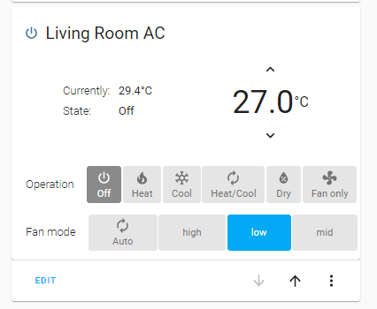

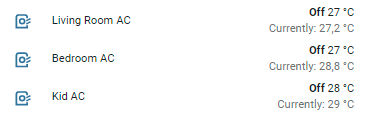

για όποιον έχει το smartir πειτε μου αν έχετε βρει καμία καρτα που να σας βολεύει. έχω σαν τις παρακάτω αλλά δεν τις βρισκω εύχρηστες. Η πρώτη δεν έχει τρόπο να ρυθμίσεις την ένταση του αέρα, και η δεύτερη πρεπει να κλικάρω να ανοίξει για να κάνω οτιδήποτε.Ιδανικά θα ήθελα να έχει όπως αυτές τις θερμοκρασίες.
το enity που έχω είναι αυτής της μορφής
climate.living_room_ac
Επεξ/σία από userAnon
24 λεπτά πριν, userAnon είπε
Ρυθμίζει ταχύτητα αέρα η πρώτη καρτέλα
Screenshot_2021-07-23-21-20-37-19_c3a231c25ed346e59462e84656a70e50.jpg.ce6031cbd3582b02a6d3fc1f2abfa7ca.jpg
ναι τώρα που το λες το θυμήθηκα, κάπου όμως είχα δει μια καρτα που είχε όλες τις επιλογές με τη μια χωρίς να χρειάζονται επιπλεον κλικ..
θα προτιμούσα να είναι απευθείας αυτή η κάρτα δήλαδη

11 ώρες πριν, userAnon είπε
Αν βρεις γραψε και εδω
Στις 24/7/2021 στις 8:45 ΠΜ, Spect~ είπε
είμαι εκτός και δεν μπορώ να την δοκιμάσω αν και την έφτιαξα
πρέπει να μπει με hacs αυτή η κάρτα
και το στο Setup κατι τέτοιο (έχει πολλές παραμετροποιήσεις)
αυτό είναι το πιο απλό
type: custom:simple-thermostat
entity: climate.living_room_ac
control:
  hvac: true
  fan: true
  • Moderators
3 λεπτά πριν, userAnon είπε
control:
  hvac: true
  fan: true
Ωραιος θα το δοκιμασω!
8 λεπτά πριν, Spect~ είπε
λογικα θα δουλεύει. πες μου να ξέρω :)
το δοκίμασα τελικα, ο ανεμιστήρας δουλεύει, αρα λογικά και τα υπόλοιπα.
  • Moderators
10 ώρες πριν, userAnon είπε
Δουλευει μια χαρα. Βολικο ειναι. ΛΙγο μεγαλη σαν καρτα αλλα νταξει! Ειναι πιο πρακτικο
