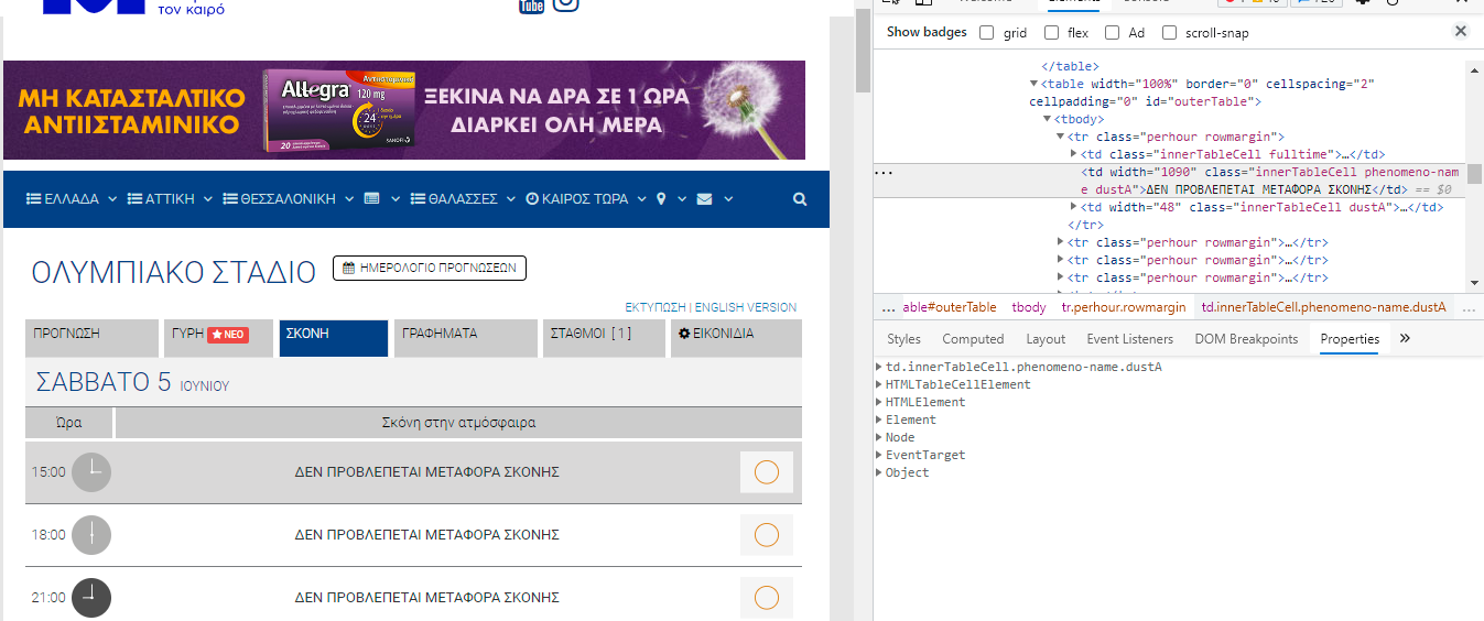

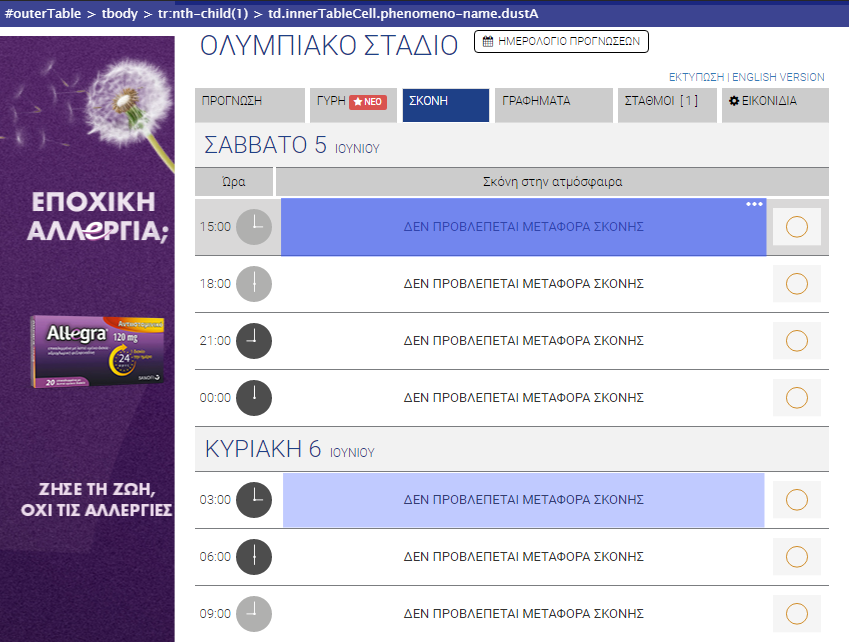

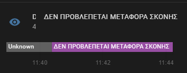

than2031995 Δημοσ. 5 Ιουνίου 2021 Δημοσ. 5 Ιουνίου 2021 (επεξεργασμένο) Στις 5/6/2021 στις 9:33 ΠΜ, userAnon είπε αυτό είναι ακόμα καλύτερο αλλά τώρα έχω φάει σκάλωμα και μου έχουν βγει τα μάτια και άκρη δεν έχω βγάλει αν για παράδειγμα θέλω να έχω την μεταφορά σκόνης πάλι για την πρώτη γραμμη από το παρακάτω πως βρισκω το select του σενσορα? Εγώ έχω ένα extension στο Chrome που όταν το ενεργοποιώ μου δείχνει το CSS για το κάθε μέρος που ακουμπάω του ποντίκι Παρόλαυτα δεν είναι πάντα σωστό. Πχ για τον άνεμο αυτό που μου έβγαζε δεν δούλευε. Εδώ για την σκόνη μου δείνει πχ #outerTable > tbody > tr:nth-child(1) > td.innerTableCell.phenomeno-name.dustA αλλά στο ΗΑ έβαλα μόνο αυτό select: "tr:nth-child(1) > td.innerTableCell.phenomeno-name.dustA" Επίσης έχει υπόψη πρέπει να τον βάλεις ξεχωριστά γιατί είναι άλλο το url της σελίδας Επεξ/σία 5 Ιουνίου 2021 από than2031995
userAnon Δημοσ. 5 Ιουνίου 2021 Δημοσ. 5 Ιουνίου 2021 αυτό είναι το θέμα μου στην μεταφορά σκόνης μου βγάζει με δεξι κλικ copy selector #outerTable > tbody > tr:nth-child(1) > td.innerTableCell.phenomeno-name.dustA - όπως και σε έσενα - και δουλεύει.. στον άνεμο όμως με την παραπάνω διαδικασία βγάζει #outerTable > tbody > tr:nth-child(2) > td.innerTableCell.anemosfull > table > tbody που δεν δουλεύει - για αυτό ρωτάω τον spect~ πως βρηκε τη σωστή διευθυνση
Moderators Spect~ Δημοσ. 5 Ιουνίου 2021 Μέλος Moderators Δημοσ. 5 Ιουνίου 2021 Στις 5/6/2021 στις 9:54 ΠΜ, userAnon είπε αυτό είναι το θέμα μου στην μεταφορά σκόνης μου βγάζει με δεξι κλικ copy selector #outerTable > tbody > tr:nth-child(1) > td.innerTableCell.phenomeno-name.dustA - όπως και σε έσενα - και δουλεύει.. στον άνεμο όμως με την παραπάνω διαδικασία βγάζει #outerTable > tbody > tr:nth-child(2) > td.innerTableCell.anemosfull > table > tbody που δεν δουλεύει - για αυτό ρωτάω τον spect~ πως βρηκε τη σωστή διευθυνση Επέκταση Εδω εισαι https://chrome.google.com/webstore/detail/web-scraper-free-web-scra/jnhgnonknehpejjnehehllkliplmbmhn Με αυτο το extension.. Ανοιγεις τη σελιδα που θες, πατας F12, πας στο Web Scraper. Create new sitemap βαζεις ονομα και το url . Αφου το φτιαξεις πας Add new selector. ID οτι θες, και μετα επιλεγεις select (και τσεκαρεις το multiple αν θες πολλες τιμες απο μια σελιδα). Επιλεγεις τις τιμες που θες με shift και πατας done selecting. Σου βγαζει το selector στο κουτι διπλα απο το data preview. Αν πατησεις data preview σου δειχνει και τις γραμμες που σου επιστρεφει. Μετα με το index τραβας τα δεδομένα απο την αντιστοιχη γραμμη με αρχη το 0(1η γραμμη) 2
userAnon Δημοσ. 5 Ιουνίου 2021 Δημοσ. 5 Ιουνίου 2021 Στις 5/6/2021 στις 10:00 ΠΜ, Spect~ είπε Εδω εισαι https://chrome.google.com/webstore/detail/web-scraper-free-web-scra/jnhgnonknehpejjnehehllkliplmbmhn Με αυτο το extension.. Ανοιγεις τη σελιδα που θες, πατας F12, πας στο Web Scraper. Create new sitemap βαζεις ονομα και το url . Αφου το φτιαξεις πας Add new selector. ID οτι θες, και μετα επιλεγεις select (και τσεκαρεις το multiple αν θες πολλες τιμες απο μια σελιδα). Επιλεγεις τις τιμες που θες με shift και πατας done selecting. Σου βγαζει το selector στο κουτι διπλα απο το data preview. Αν πατησεις data preview σου δειχνει και τις γραμμες που σου επιστρεφει. Μετα με το index τραβας τα δεδομένα απο την αντιστοιχη γραμμη με αρχη το 0(1η γραμμη) Επέκταση τωρα κάτι γίνεται βέβαια μου βγάζει αυτό table:nth-of-type(1) tr:nth-of-type(2) .anemosfull td:nth-of-type(1) Σου έβγαζε και σε εσενα αυτό και τεσταρες ποιο δουλευει? βασικά δεν θα έπρεπε να βγάζει αυτό tr:nth-of-type(2)
Moderators Spect~ Δημοσ. 5 Ιουνίου 2021 Μέλος Moderators Δημοσ. 5 Ιουνίου 2021 Στις 5/6/2021 στις 11:05 ΠΜ, userAnon είπε τωρα κάτι γίνεται βέβαια μου βγάζει αυτό table:nth-of-type(1) tr:nth-of-type(2) .anemosfull td:nth-of-type(1) Σου έβγαζε και σε εσενα αυτό και τεσταρες ποιο δουλευει? βασικά δεν θα έπρεπε να βγάζει αυτό tr:nth-of-type(2) Επέκταση Δεν το ψαξα να σου πω την αλήθεια. Το selector που μου εβγαλε το έβαλα και δούλεψε.. Αν πατήσεις στο data preview και σου εμφανίζει αυτά που θες τότε το selector δουλεύει και το βάζεις όπως είναι 1
