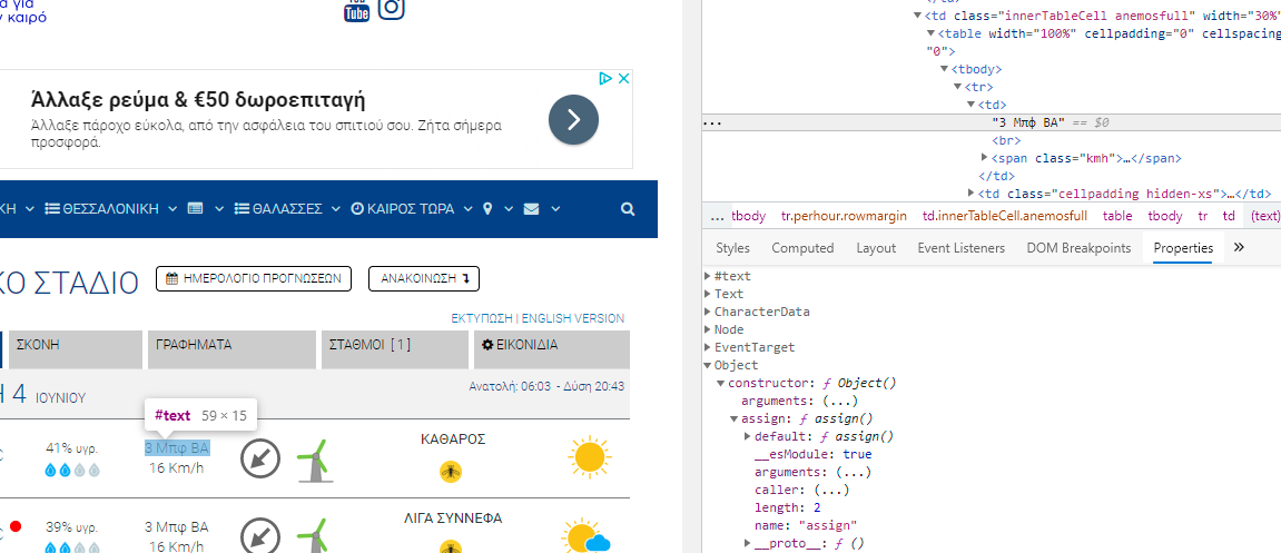

Moderators Spect~ Δημοσ. 4 Ιουνίου 2021 Μέλος Moderators Δημοσ. 4 Ιουνίου 2021 (επεξεργασμένο) 4 ώρες πριν, userAnon είπε δεν νομίζω ότι γίνεται με το scrap sensor.. είχα παλία ένα python script αλλά και τότε δεν τα είχα καταφέρει. sensor: - platform: scrape resource: https://meteo.gr/XXX select: "table:nth-of-type(1) .anemosfull td:nth-of-type(1)" index: 2 Στο resource Βαλε το Url απο την περιοχη που κοιτας εσυ. Αυτο θα σου επιστρεψει τουλαχιστον τon ανεμο για την πρωτη γραμμη που εμφανιζει στο μετεο. Για τη 2η αλλαξε το Index σε 4 και για την τριτη το 6 Επεξ/σία 4 Ιουνίου 2021 από Spect~ 2

than2031995 Δημοσ. 4 Ιουνίου 2021 Δημοσ. 4 Ιουνίου 2021 (επεξεργασμένο) 46 λεπτά πριν, acmegr7 είπε όχι. χρειάζομαι για τις τέντες να χρησιμοποιώ τα μποφόρ. τώρα έχω κάνει το εξής: Σαν νούμερο όμως πως μπορώ να το πάρω; (δηλαδή το 4 ή το 24 στην συγκεκριμένη περίπτωση ) αυτό εννοούσα με το value template που σου έδωσα. Πχ με αυτό θα έχεις μόνο μποφόρ. Και άμα βάλεις και το 2ο θα έχεις και ένα ακόμη για τα km/h - platform: scrape resource: https://meteo.gr/cf.cfm?city_id=29 select: "table:nth-of-type(1) .anemosfull td:nth-of-type(1)" name: Wind 4 value_template: '{{value | regex_findall_index ("(\w)") }}' unit_of_measurement: 'μποφόρ' - platform: scrape resource: https://meteo.gr/cf.cfm?city_id=29 select: "table:nth-of-type(1) .anemosfull td:nth-of-type(1)" name: Wind 5 value_template: '{{value|regex_findall_index ("(\n[0-9]+)")}}' unit_of_measurement: 'km/h' Επεξ/σία 4 Ιουνίου 2021 από than2031995 1

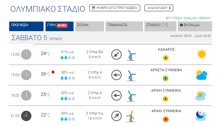

userAnon Δημοσ. 5 Ιουνίου 2021 Δημοσ. 5 Ιουνίου 2021 @Spect~ @than2031995 Σας ευχαριστώ πολύ. χθες λογω δουλειάς δεν μπήκα καθόλου και δεν είχα ότι το βρήκατε την λύση! Για να είμαι ειλικρινής δεν θα το έβρισκα ποτέ Απλά για να επιβεβαιώσω ο σενσορας διαβάζει κάθε φορά την πρώτη πρόβλεψη από την παρακάτω σελίδα άρα θα ανανεώνεται κάθε 3 ωρες (περίπου) που θα αλλάζει η σειρά εμφάνισης. Δηλαδή σύμφωνα με το παρακάτω θα δείχνει μέχρι τις 18:00-19:00 9km/h και μετά 16km/h.
Moderators Spect~ Δημοσ. 5 Ιουνίου 2021 Μέλος Moderators Δημοσ. 5 Ιουνίου 2021 1 λεπτό πριν, userAnon είπε @Spect~ @than2031995 Σας ευχαριστώ πολύ. χθες λογω δουλειάς δεν μπήκα καθόλου και δεν είχα ότι το βρήκατε την λύση! Για να είμαι ειλικρινής δεν θα το έβρισκα ποτέ Απλά για να επιβεβαιώσω ο σενσορας διαβάζει κάθε φορά την πρώτη πρόβλεψη από την παρακάτω σελίδα άρα θα ανανεώνεται κάθε 3 ωρες (περίπου) που θα αλλάζει η σειρά εμφάνισης. Δηλαδή σύμφωνα με το παρακάτω θα δείχνει μέχρι τις 18:00-19:00 9km/h και μετά 16km/h. Ο σενσορας ναι θα τραβαει παντα την πρωτη σειρα.. Αν θες μπορεις να φτιαξεις αλλον ενα ωστε να τραβαει την ωρα για να εισαι σιγουρος οτι ειναι αυτο που θες. Δεν ξερω πως κανει ανανεωση το Μετεο αλλα αν πουμε οτι καθε φορα που φτανει την ωρα που δειχνει διαγραφει την προηγουμενη σειρα τότε θεωρητικα απο 18:00(αν πουμε οτι αυτη ειναι η πρωτη σειρα) μεχρι 20:59 θα δειχνει 2 μπφ και στις 21:00 θα δειξει 3 μπφ 1
userAnon Δημοσ. 5 Ιουνίου 2021 Δημοσ. 5 Ιουνίου 2021 (επεξεργασμένο) ναι αυτό θέλω την πρώτη σειρά μόνο. @acmegr7 δεν γνωρίζω πως θα χρησιμοποιήσεις τον σενσορα για τις τέντες, αλλά προσοχή γιατί μερικές φορές έχω παρατηρήσει στην περιοχή ότι μπορεί να έχει περισσότερο αέρα από ότι αναφέρει το site. Προσωπικά το χρειάζομαι σαν επιπλέον ασφάλεια. Σκοπεύω να βάλω ειδοποίηση όταν δείχνει στην πρόβλεψη πάνω από 5 μποφώρ πχ να με ειδοποιεί ώστε να τσεκάρω ένα ανεμοδούριο που έχω (και μετράει τον αέρα στο σπίτι) αν συνεχίζει να δουλεύει.. Αν δεν είναι online το ανεμοδούριο για παραδειγμα τότε να κλείνει την τέντα. @Spect~ Μπορείς σε παρακαλώ να εξηγήσεις πως κατέληξες στο παρακάτω? ποιο browser χρησιμοποίησες και αν μπορείς καμιά εικόνα...? και αν υπάρχει κάποιος τρόπος να τσεκάρουμε τα νουμερα που θα δείχνει ο σενσορας πριν τον περάσουμε στο ΗΑ. select: "table:nth-of-type(1) .anemosfull td:nth-of-type(1)" Επεξ/σία 5 Ιουνίου 2021 από userAnon
Moderators Spect~ Δημοσ. 5 Ιουνίου 2021 Μέλος Moderators Δημοσ. 5 Ιουνίου 2021 1 ώρα πριν, userAnon είπε ναι αυτό θέλω την πρώτη σειρά μόνο. Λοιπον για να εχεις και την ωρα βαλε απο HACS αυτο https://github.com/danieldotnl/hass-multiscrape και βαλε αυτο στο σενσορα, ετσι θα εχεις και την ωρα και τα μποφορ για την πρωτη γραμμη. Αν θες μπορεις και για τις επομενες αλλα νομιζω ειναι περιττο για τη δουλεια που το θες - platform: multiscrape resource: https://meteo.gr/cf.cfm?city_id=29 selectors: scrape_time: name: Time select: table:nth-of-type(1) [cellpadding='0'] td:nth-of-type(1) index: 0 scrape_wind: name: Wind select: table:nth-of-type(1) [cellpadding='0'] td:nth-of-type(1) index: 1 value_template: '{{value | regex_findall_index ("(\w)") }}' unit_of_measurement: "μποφόρ" 1
