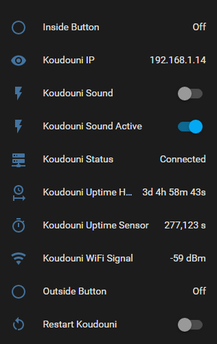

AgMa Δημοσ. 27 Μαΐου 2021 Δημοσ. 27 Μαΐου 2021 5 ώρες πριν, _filippos_ είπε Εγώ ακολούθησα αυτή την υλοποίηση δυο κουδούνια έκανα για δυο εξώπορτες. Να ρωτήσω κάτι, είναι τόσα πολλά τα πλεονεκτήματα να μπλέξεις με κάτι τέτοιο από το να βάλεις απλά ένα sonoff mini; Εννοώ αξίζει τον κόπο να καθόμαστε να κολλάμε, να μαθαίνουμε να φλασάρουμε, να μάθουμε για το MQTT, Arduino, node red κτλ. βάλτε οποιαδήποτε λύση θέλετε στο παιχνίδι, απ' το να βάλουμε ένα shelly 1 ή ένα sonoff mini (7€) και να τελειώνει; Χάνω κάτι;
DioNiSis_000 Δημοσ. 27 Μαΐου 2021 Δημοσ. 27 Μαΐου 2021 6 ώρες πριν, than2031995 είπε Sonoff Mini είναι η πιο εύκολη λύση αν δεν θες να μπλέξεις είτε με καλωδιώση είτε με custom code. Από την άλλη το ESP01S με ρελεδάκι είναι και πάφθυνο και επειδή είναι με esphome έχεις λίγες παραπάνω δυνατότητες. Βέβαια και στο μίνι μπορείς να περάσεις esphome για να έχεις τις ίδιες δυνατότητες. καλύτερη επιλογη του esp01s ειναι το esp12 . κοστίζει το ιδιο ή και λιγοτερο, εχει 4πλασια μνημη και εχεις άμεση προσβαση σε ολα τα gpio pins του esp, οχι μονο σε 4.
_filippos_ Δημοσ. 27 Μαΐου 2021 Δημοσ. 27 Μαΐου 2021 1 ώρα πριν, AgMa είπε Να ρωτήσω κάτι, είναι τόσα πολλά τα πλεονεκτήματα να μπλέξεις με κάτι τέτοιο από το να βάλεις απλά ένα sonoff mini; Εννοώ αξίζει τον κόπο να καθόμαστε να κολλάμε, να μαθαίνουμε να φλασάρουμε, να μάθουμε για το MQTT, Arduino, node red κτλ. βάλτε οποιαδήποτε λύση θέλετε στο παιχνίδι, απ' το να βάλουμε ένα shelly 1 ή ένα sonoff mini (7€) και να τελειώνει; Χάνω κάτι; Κοίτα, αυτό που με κέρδισε στην συγκεκριμένη υλοποίηση είναι το οτι είναι ασύρματο το button, το τοποθετώ όπου θέλω και την βάση την έβαλα σε σημείο κοντά σε πρίζα. Βγάζει δυνατό ήχο. Ο κώδικας για flash-άρισμα σε esphome είναι διαθέσιμος, δεν χρειάζεται να γράψεις κάτι επιπλέον και κάνει αυτόματη ενσωμάτωση στο home assistant αφού είναι esphome. Εαν θυμάμαι καλά, κόστος κουδουνιού 12€ και άλλα 4€ για nodemcu, είχα ήδη τροφοδοτικό usb για το nodemcu και μετά ο χρόνος που έκανα για το soldering μιας και δεν πιάνουν τα χέρια μου, αλλά τα κατάφερα.
than2031995 Δημοσ. 27 Μαΐου 2021 Δημοσ. 27 Μαΐου 2021 1 ώρα πριν, DioNiSis_000 είπε καλύτερη επιλογη του esp01s ειναι το esp12 . κοστίζει το ιδιο ή και λιγοτερο, εχει 4πλασια μνημη και εχεις άμεση προσβαση σε ολα τα gpio pins του esp, οχι μονο σε 4. Θα διαφωνήσω. Στην περίπτωση του κουδουνιού δεν χρειάζεσαι παραπάνω pins. Επίσης το ESP12 είναι απλά μόνο του που σημαίνει πρέπει να βάλεις εσύ το relay και επίσης δεν έχεις voltage regulator άρα θέλει 3.3V που είναι πιο δύσκολο από τα 5V με έναν παλιό φορτιστή κινητού. 2 ώρες πριν, AgMa είπε Να ρωτήσω κάτι, είναι τόσα πολλά τα πλεονεκτήματα να μπλέξεις με κάτι τέτοιο από το να βάλεις απλά ένα sonoff mini; Εννοώ αξίζει τον κόπο να καθόμαστε να κολλάμε, να μαθαίνουμε να φλασάρουμε, να μάθουμε για το MQTT, Arduino, node red κτλ. βάλτε οποιαδήποτε λύση θέλετε στο παιχνίδι, απ' το να βάλουμε ένα shelly 1 ή ένα sonoff mini (7€) και να τελειώνει; Χάνω κάτι; Το #1 πλεονέκτημα είναι ότι είναι 100% τοπικό και δεν βασίζεσαι στο firmware της sonoff. Επίσης επίδη είναι τοπικό και δικό σου firmware μπορείς να του βάλεις ότι θες εσύ μεσα. Π.χ. στην περίπτωση μου έχω ένα κουδούνι με κουμπί σε κυρια είσοδο και είσοδο σπιτιού. Με το sonoff mini όπως είναι δεν μπορώ να περάσω τα κουμπιά και τα 2 για να τα βλέπω ξεχωριστά. Με το ESP01S βλέπω ξεχωριστά τα 2 κουμπιά. Μην συγκρίνεις το βίντεο του Rοb τόσο γιατί είναι από το 2018. Δεν χρειάζεσαι να κάνεις όλα αυτά τα πράγματα. Όπως είπαν άλλοι ήδη με το ESPHOME το flasάρεις και είναι έτοιμο. Απλά πρέπει να κολλήσεις τα καλώδια από το κουδούνι στο esphome και από το relay εκεί που πήγαιναν τα καλώδια πριν. Για το παραπάνω που λες αυτά είναι το τι βλέπω. Επίσης με το esphome ο αυτοματισμός παιρνιέται και στο ίδιο το esphome που σημαίνει δεν χρειάζεται να φτιάξω κάτι στο ΗΑ άρα και το HA να πέσει το κουδούνι δουλεύει και μόνο του. Εδώ μπορώ να δω και πιο κουδούνι πατήθηκε άρα αν θέλω να κάνω αυτοματιμσό μετά για φωτογραφία από την κάμερα αν πατήθηκε το έξω και όχι το μέσα κουδούνι. Να απενεργοποιήσω τον ήχο πχ. αν πατήσει κάποιος το κουδούνι ενώ κοιμάμαι να μην χτυπήσει ή να ενεργοποιήσω τον ήχο εγώ από το ΗΑ. Και μετά διάφορα system stats κτλπ
AgMa Δημοσ. 28 Μαΐου 2021 Δημοσ. 28 Μαΐου 2021 14 ώρες πριν, than2031995 είπε Θα διαφωνήσω. Στην περίπτωση του κουδουνιού δεν χρειάζεσαι παραπάνω pins. Επίσης το ESP12 είναι απλά μόνο του που σημαίνει πρέπει να βάλεις εσύ το relay και επίσης δεν έχεις voltage regulator άρα θέλει 3.3V που είναι πιο δύσκολο από τα 5V με έναν παλιό φορτιστή κινητού. Το #1 πλεονέκτημα είναι ότι είναι 100% τοπικό και δεν βασίζεσαι στο firmware της sonoff. Επίσης επίδη είναι τοπικό και δικό σου firmware μπορείς να του βάλεις ότι θες εσύ μεσα. Π.χ. στην περίπτωση μου έχω ένα κουδούνι με κουμπί σε κυρια είσοδο και είσοδο σπιτιού. Με το sonoff mini όπως είναι δεν μπορώ να περάσω τα κουμπιά και τα 2 για να τα βλέπω ξεχωριστά. Με το ESP01S βλέπω ξεχωριστά τα 2 κουμπιά. Μην συγκρίνεις το βίντεο του Rοb τόσο γιατί είναι από το 2018. Δεν χρειάζεσαι να κάνεις όλα αυτά τα πράγματα. Όπως είπαν άλλοι ήδη με το ESPHOME το flasάρεις και είναι έτοιμο. Απλά πρέπει να κολλήσεις τα καλώδια από το κουδούνι στο esphome και από το relay εκεί που πήγαιναν τα καλώδια πριν. Για το παραπάνω που λες αυτά είναι το τι βλέπω. Επίσης με το esphome ο αυτοματισμός παιρνιέται και στο ίδιο το esphome που σημαίνει δεν χρειάζεται να φτιάξω κάτι στο ΗΑ άρα και το HA να πέσει το κουδούνι δουλεύει και μόνο του. Εδώ μπορώ να δω και πιο κουδούνι πατήθηκε άρα αν θέλω να κάνω αυτοματιμσό μετά για φωτογραφία από την κάμερα αν πατήθηκε το έξω και όχι το μέσα κουδούνι. Να απενεργοποιήσω τον ήχο πχ. αν πατήσει κάποιος το κουδούνι ενώ κοιμάμαι να μην χτυπήσει ή να ενεργοποιήσω τον ήχο εγώ από το ΗΑ. Και μετά διάφορα system stats κτλπ Υπάρχει add-on για να παίζει τοπικά και το sonoff: https://github.com/AlexxIT/SonoffLAN Τώρα στην δική σου περίπτωση με ένα κουδούνι και δύο κουμπιά ναι, είναι καλύτερο. 1
DioNiSis_000 Δημοσ. 28 Μαΐου 2021 Δημοσ. 28 Μαΐου 2021 18 ώρες πριν, than2031995 είπε Θα διαφωνήσω. Στην περίπτωση του κουδουνιού δεν χρειάζεσαι παραπάνω pins. Επίσης το ESP12 είναι απλά μόνο του που σημαίνει πρέπει να βάλεις εσύ το relay και επίσης δεν έχεις voltage regulator άρα θέλει 3.3V που είναι πιο δύσκολο από τα 5V με έναν παλιό φορτιστή κινητού. απο οτι κατάλαβα τωρα με το esp01s εννοείς αυτα τα σετ με το esp board και το relay board που συνδέεται πάνω, και εχει και voltage regulator. έτσι τα εχει ολα μαζί σε ενα. ειχα παρει μερικά τέτοια πριν χρόνια αλλα δεν ξανα πηρα γιατι έβγαιναν τοτε με δυο αντιστάσεις κολλημένες λάθος απο το εργοστάσιο και έπρεπε να τις βγάζω. οσο για τα επιπλεων pins συνήθως μετα απο λιγο καιρο ολο και κατι αλλο ήθελα προσθέσω (διακοπτη/ρελε/αισθητηρα) κοντα στο ιδιο σημείο και τα πρόσθετα στο ιδιο esp , ετσι τα pins μου τελείωναν.
than2031995 Δημοσ. 28 Μαΐου 2021 Δημοσ. 28 Μαΐου 2021 1 ώρα πριν, DioNiSis_000 είπε απο οτι κατάλαβα τωρα με το esp01s εννοείς αυτα τα σετ με το esp board και το relay board που συνδέεται πάνω, και εχει και voltage regulator. έτσι τα εχει ολα μαζί σε ενα. ειχα παρει μερικά τέτοια πριν χρόνια αλλα δεν ξανα πηρα γιατι έβγαιναν τοτε με δυο αντιστάσεις κολλημένες λάθος απο το εργοστάσιο και έπρεπε να τις βγάζω. οσο για τα επιπλεων pins συνήθως μετα απο λιγο καιρο ολο και κατι αλλο ήθελα προσθέσω (διακοπτη/ρελε/αισθητηρα) κοντα στο ιδιο σημείο και τα πρόσθετα στο ιδιο esp , ετσι τα pins μου τελείωναν. Ναι σε αυτή την περίπτωση ναι. Εγώ έχω το κουδούνι στον τοίχο ψηλά και με το ESP01s με ρελέ ήταν εύκολο να το χωρέσω μέσα στο κουτί και δεν ήθελα και κάτι άλλο εκεί πάνω. Αλλιώς ναι αν θες και άλλες χρήσεις τότε ναι συμφωνώ απολύτως. Σε άλλα μέρη του σπιτιού έχω 8266 με pir για αρχή και μόλις αξιοθώ θέλω να βάλω και θερμοκρασία και φωτεινότητα και να τα αλλάξω με 32s για ble επίσης. Ομολογώ πως ναι το θέμα με τις αντιστάσεις το αντιμετώπισα και εγώ και μου πήρε λίγο να βρώ άκρη. Και στις επανακοινήσεις έπαιρνε το ρελέ και χτυπούσε το κουδούνι άκυρα. Τελικά το έφτιαξα και αυτό αλλά πήρε παραπάνω απ'ότι θα έπαιρνε με 8266 αυτό είναι το σίγουρο.
lambros Δημοσ. 28 Μαΐου 2021 Δημοσ. 28 Μαΐου 2021 Στις 27/5/2021 στις 10:09 ΜΜ, than2031995 είπε Θα διαφωνήσω. Στην περίπτωση του κουδουνιού δεν χρειάζεσαι παραπάνω pins. Επίσης το ESP12 είναι απλά μόνο του που σημαίνει πρέπει να βάλεις εσύ το relay και επίσης δεν έχεις voltage regulator άρα θέλει 3.3V που είναι πιο δύσκολο από τα 5V με έναν παλιό φορτιστή κινητού. Το #1 πλεονέκτημα είναι ότι είναι 100% τοπικό και δεν βασίζεσαι στο firmware της sonoff. Επίσης επίδη είναι τοπικό και δικό σου firmware μπορείς να του βάλεις ότι θες εσύ μεσα. Π.χ. στην περίπτωση μου έχω ένα κουδούνι με κουμπί σε κυρια είσοδο και είσοδο σπιτιού. Με το sonoff mini όπως είναι δεν μπορώ να περάσω τα κουμπιά και τα 2 για να τα βλέπω ξεχωριστά. Με το ESP01S βλέπω ξεχωριστά τα 2 κουμπιά. Μην συγκρίνεις το βίντεο του Rοb τόσο γιατί είναι από το 2018. Δεν χρειάζεσαι να κάνεις όλα αυτά τα πράγματα. Όπως είπαν άλλοι ήδη με το ESPHOME το flasάρεις και είναι έτοιμο. Απλά πρέπει να κολλήσεις τα καλώδια από το κουδούνι στο esphome και από το relay εκεί που πήγαιναν τα καλώδια πριν. Για το παραπάνω που λες αυτά είναι το τι βλέπω. Επίσης με το esphome ο αυτοματισμός παιρνιέται και στο ίδιο το esphome που σημαίνει δεν χρειάζεται να φτιάξω κάτι στο ΗΑ άρα και το HA να πέσει το κουδούνι δουλεύει και μόνο του. Εδώ μπορώ να δω και πιο κουδούνι πατήθηκε άρα αν θέλω να κάνω αυτοματιμσό μετά για φωτογραφία από την κάμερα αν πατήθηκε το έξω και όχι το μέσα κουδούνι. Να απενεργοποιήσω τον ήχο πχ. αν πατήσει κάποιος το κουδούνι ενώ κοιμάμαι να μην χτυπήσει ή να ενεργοποιήσω τον ήχο εγώ από το ΗΑ. Και μετά διάφορα system stats κτλπ Πολύ καλό . Κάνε μας αν θέλει share το κώδικα και το σχηματικό διάγραμμα
than2031995 Δημοσ. 28 Μαΐου 2021 Δημοσ. 28 Μαΐου 2021 3 λεπτά πριν, lambros είπε Πολύ καλό . Κάνε μας αν θέλει share το κώδικα και το σχηματικό διάγραμμα Δεν το σκέφτηκα εγώ. Ο almighty god μας από εδώ --> https://frenck.dev/diy-smart-doorbell-for-just-2-dollar/ 1

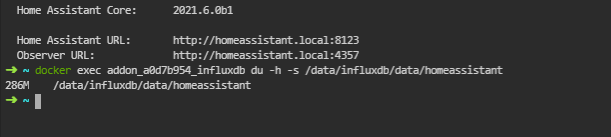

userAnon Δημοσ. 30 Μαΐου 2021 Δημοσ. 30 Μαΐου 2021 Καλημέρα επειδή με το linux-ubuntu κλπ είμαι εντελώς άσχετος, χρειάζομαι βοήθεια αρχικά να βρω που είναι η βάση δεδομένων του influxdb που έχω εγκαταστήσει για να δω το μέγεθος του στο NUC. και ιδανικά να φτιάξω τον παρακάτω σένσορα. (αυτή τη στιγμή μου δείχνει ότι είναι 9mb αλλά μου φαίνεται πάρα πολύ λίγο) - platform: influxdb host: a0d7b954-influxdb port: 8086 username: ΧΧΧΧ password: ΧΧΧΧΧ queries: - name: InfluxDB Size unit_of_measurement: MB value_template: "{{ (value | float / 1024 /1024) | round(1) }}" group_function: mean measurement: '"monitor"."shard"' database: _internal where: 'time > now() - 10s' field: diskBytes
than2031995 Δημοσ. 30 Μαΐου 2021 Δημοσ. 30 Μαΐου 2021 (επεξεργασμένο) 8 ώρες πριν, userAnon είπε Καλημέρα επειδή με το linux-ubuntu κλπ είμαι εντελώς άσχετος, χρειάζομαι βοήθεια αρχικά να βρω που είναι η βάση δεδομένων του influxdb που έχω εγκαταστήσει για να δω το μέγεθος του στο NUC. και ιδανικά να φτιάξω τον παρακάτω σένσορα. (αυτή τη στιγμή μου δείχνει ότι είναι 9mb αλλά μου φαίνεται πάρα πολύ λίγο) - platform: influxdb host: a0d7b954-influxdb port: 8086 username: ΧΧΧΧ password: ΧΧΧΧΧ queries: - name: InfluxDB Size unit_of_measurement: MB value_template: "{{ (value | float / 1024 /1024) | round(1) }}" group_function: mean measurement: '"monitor"."shard"' database: _internal where: 'time > now() - 10s' field: diskBytes Απ'όσο ξέρω δεν είναι καθόλου ακριβές το παραπάνω. Και πολλές φορές μπορεί να σου δώσει και 0. Από το SSH & Web Terminal (με protection OFF) δοκίμασει αυτό. Θα πρέπει να σου δώσει το μέγεθος να δεις εάν είναι το ίδιο. docker exec addon_a0d7b954_influxdb du -h -s /data/influxdb/data/homeassistant EDIT: Δοκίμασα τον δικό σου sensor μου δείχνει 333ΜΒ και με την εντολή 286ΜΒ Επεξ/σία 30 Μαΐου 2021 από than2031995

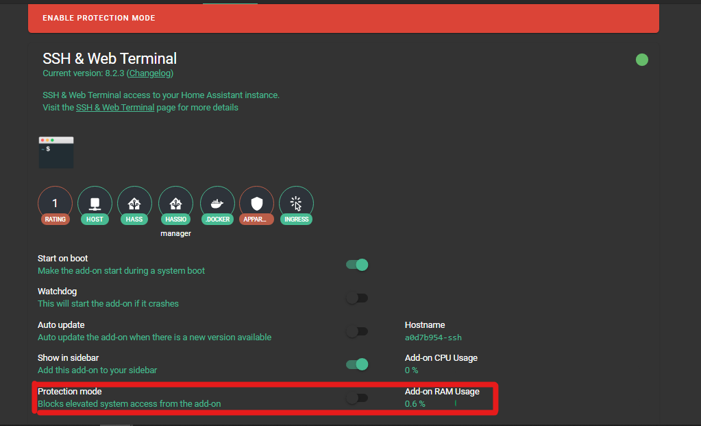

userAnon Δημοσ. 30 Μαΐου 2021 Δημοσ. 30 Μαΐου 2021 3 ώρες πριν, than2031995 είπε Απ'όσο ξέρω δεν είναι καθόλου ακριβές το παραπάνω. Και πολλές φορές μπορεί να σου δώσει και 0. Από το SSH & Web Terminal (με protection OFF) δοκίμασει αυτό. Θα πρέπει να σου δώσει το μέγεθος να δεις εάν είναι το ίδιο. docker exec addon_a0d7b954_influxdb du -h -s /data/influxdb/data/homeassistant EDIT: Δοκίμασα τον δικό σου sensor μου δείχνει 333ΜΒ και με την εντολή 286ΜΒ αν και πρόσπαθησα δεν κατάφερα να βγάλω το protection και μου βγαζει ειδοποίηση. δοκιμάζω με putty.. τι πρέπει να κάνω? ** είδα και εγώ ότι δεν είναι ακριβές.. αν καταφέρω να τρέχω την εντολή που μου έδωσες που και που ώστε να μπορω να βλέπω το μέγεθος καλά θα είμαι.. ** να βρω το αρχείο από τα files του ubuntu δεν παίζει?
than2031995 Δημοσ. 31 Μαΐου 2021 Δημοσ. 31 Μαΐου 2021 2 ώρες πριν, userAnon είπε αν και πρόσπαθησα δεν κατάφερα να βγάλω το protection και μου βγαζει ειδοποίηση. Το τρέχω κατευθείαν μέσα από το ΗΑ με Ingress. Μπορείς και από Putty βέβαια Τσέκαρε ότι έχεις το σωστό SSH. Υπάρχουν δύο! 2 ώρες πριν, userAnon είπε ** να βρω το αρχείο από τα files του ubuntu δεν παίζει? Τα αρχεία είναι μέσα στο container του InfluxDB. Δεν γίνονται exposed νομίζω
userAnon Δημοσ. 31 Μαΐου 2021 Δημοσ. 31 Μαΐου 2021 7 ώρες πριν, than2031995 είπε Το τρέχω κατευθείαν μέσα από το ΗΑ με Ingress. Μπορείς και από Putty βέβαια Τσέκαρε ότι έχεις το σωστό SSH. Υπάρχουν δύο! Τα αρχεία είναι μέσα στο container του InfluxDB. Δεν γίνονται exposed νομίζω Ευχαριστώ. δεν είχα το σωστό SSH. η εντολή δίνει 430 mb και ο σενσορας 9mb σε εμένα.
than2031995 Δημοσ. 31 Μαΐου 2021 Δημοσ. 31 Μαΐου 2021 4 ώρες πριν, userAnon είπε Ευχαριστώ. δεν είχα το σωστό SSH. η εντολή δίνει 430 mb και ο σενσορας 9mb σε εμένα. Πιστεύω πως το πρώτο ακούγεται πιο σωστό απ'ότι 9ΜΒ χαχα Διάβαζα αυτό https://community.home-assistant.io/t/unreliable-influxdb-size-sensor/226871/33 Ίσως φανεί χρήσιμο 1
