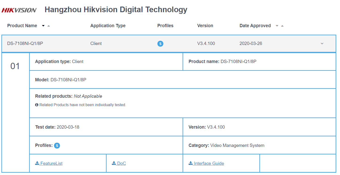

acmegr7 Δημοσ. 18 Μαΐου 2021 Δημοσ. 18 Μαΐου 2021 προς το παρόν έχω μια hikvision & 1 ezviz. Η hikvision έχει subchannel & onvif αλλά η ezviz ούτε subchannel (ή δε ξέρω πως να το βρω) ούτε Onvif. Έχω βάλει και τις 2 στο frigate (χωρις coral) και όταν έχω ενεργοποιημένο το detection, ο επεξεργαστής πάει από το 12% στο 77%!!!!! (Σε NUC τρέχω) Σκέφτομαι το εξής αλλά δεν ξέρω αν είναι σωστή η προσέγγιση μου. Λέω να πάρω αυτό το καταγραφικό που υποστηρίζει onvif. Οι απορίες είναι οι εξής. Αν βάλω τις 2 καμερες πάνω, θα μπορέσω να τις βλέπω από το ΗΑ μέσω του onvif integration ή το onvif του nvr είναι μόνο για να συμπεριλάβει κάμερες που υποστηρίζουν onvif. Δηλαδή αν μπορώ να το πω αλλιώς, το onvif του nvr είναι μόνο για in ή και out? θα μπορώ να χρησιμοποιώ το frigate για detection (με coral όταν βρω στην αγορά) και να μου κρατάει τον επεξεργαστή χαμηλά; μπορώ να εντάξω όποιο rtsp link θέλω στο nvr? Σίγουρα κάτι ακόμα που δεν έχω σκεφτεί!!!

mechpanos Δημοσ. 18 Μαΐου 2021 Δημοσ. 18 Μαΐου 2021 11 λεπτά πριν, acmegr7 είπε προς το παρόν έχω μια hikvision & 1 ezviz. Η hikvision έχει subchannel & onvif αλλά η ezviz ούτε subchannel (ή δε ξέρω πως να το βρω) ούτε Onvif. Έχω βάλει και τις 2 στο frigate (χωρις coral) και όταν έχω ενεργοποιημένο το detection, ο επεξεργαστής πάει από το 12% στο 77%!!!!! (Σε NUC τρέχω) Σκέφτομαι το εξής αλλά δεν ξέρω αν είναι σωστή η προσέγγιση μου. Λέω να πάρω αυτό το καταγραφικό που υποστηρίζει onvif. Οι απορίες είναι οι εξής. Αν βάλω τις 2 καμερες πάνω, θα μπορέσω να τις βλέπω από το ΗΑ μέσω του onvif integration ή το onvif του nvr είναι μόνο για να συμπεριλάβει κάμερες που υποστηρίζουν onvif. Δηλαδή αν μπορώ να το πω αλλιώς, το onvif του nvr είναι μόνο για in ή και out? θα μπορώ να χρησιμοποιώ το frigate για detection (με coral όταν βρω στην αγορά) και να μου κρατάει τον επεξεργαστή χαμηλά; μπορώ να εντάξω όποιο rtsp link θέλω στο nvr? Σίγουρα κάτι ακόμα που δεν έχω σκεφτεί!!! Δεν νομίζω το nvr να σε βοηθήσει παραπάνω, πιστεύω. Δεν αποφεύγεις κάτι, από την στιγμή που τα έχεις βάλει στο HA θες decoding για να κάνει το motion detection, και όταν ανιχνεύσει κίνηση, τα περνάει στο coral για να κάνει το object recognition. Εγώ έβλεπα και με coral load 3+ στο cpu (δηλαδή πάνω από 3 στους 4 πυρήνες, στο 100%), γιατί έκανα δοκιμές με το ip webcam app στο κινητό το οποίο κράταγα στο χέρι, οπότε ανίχνευε συνεχώς μεταβαλλόμενα frames. Επίσης (από την εμπειρία μου με το Zoneminder, που είχα στήσει παλιότερα στο γραφείο) πιστεύω είναι σημαντικό το να σου δίνει παραπάνω streams, ώστε να βάλεις να κάνει το motion detection και το object recognition στην χαμηλή ανάλυση, έτσι κι αλλιώς στο λέει ότι το μοντέλο που χρησιμοποιεί το AI είναι εκπαιδευμένο σε ανάλυση 300x300, ώστε να κρατάει χαμηλά την cpu. Και ορίζεις την καταγραφή, να σου την κάνει στο stream της υψηλής ανάλυσης. Αυτό είναι το όφελος των παραπάνω stream, καθώς και σε πόρους δικτύου, αφού και το frigate 5fps δουλεύει, κατεβάζεις ένα χαμηλής ανάλυσης και fps stream που θα έχει πολύ χαμηλό bitrate, οπότε σου τρώει αμελητέο bandwidth. Αυτό για 1-2 κάμερες δεν παίζει κανένα ρόλο, αλλά για πολλές αξίζει. 1
acmegr7 Δημοσ. 18 Μαΐου 2021 Δημοσ. 18 Μαΐου 2021 4 λεπτά πριν, mechpanos είπε Δεν νομίζω το nvr να σε βοηθήσει παραπάνω, πιστεύω. Δεν αποφεύγεις κάτι, από την στιγμή που τα έχεις βάλει στο HA θες decoding για να κάνει το motion detection, και όταν ανιχνεύσει κίνηση, τα περνάει στο coral για να κάνει το object recognition. Εγώ έβλεπα και με coral load 3+ στο cpu (δηλαδή πάνω από 3 στους 4 πυρήνες, στο 100%), γιατί έκανα δοκιμές με το ip webcam app στο κινητό το οποίο κράταγα στο χέρι, οπότε ανίχνευε συνεχώς μεταβαλλόμενα frames. Επίσης (από την εμπειρία μου με το Zoneminder, που είχα στήσει παλιότερα στο γραφείο) πιστεύω είναι σημαντικό το να σου δίνει παραπάνω streams, ώστε να βάλεις να κάνει το motion detection και το object recognition στην χαμηλή ανάλυση, έτσι κι αλλιώς στο λέει ότι το μοντέλο που χρησιμοποιεί το AI είναι εκπαιδευμένο σε ανάλυση 300x300, ώστε να κρατάει χαμηλά την cpu. Και ορίζεις την καταγραφή, να σου την κάνει στο stream της υψηλής ανάλυσης. Αυτό είναι το όφελος των παραπάνω stream, καθώς και σε πόρους δικτύου, αφού και το frigate 5fps δουλεύει, κατεβάζεις ένα χαμηλής ανάλυσης και fps stream που θα έχει πολύ χαμηλό bitrate, οπότε σου τρώει αμελητέο bandwidth. Αυτό για 1-2 κάμερες δεν παίζει κανένα ρόλο, αλλά για πολλές αξίζει. Ευχαριστώ για την απάντηση είναι κατανοητή πλήρως και λογική... Γενικά κατευθύνομαι προς το nvr και για το recording γιατί δε θέλω να το κάνω στον σκληρό του nuc. Αν υποθέσουμε επομένως πως δεν χρησιμοποιώ καθόλου frigate για να αποφύγω το θέμα του επεξεργαστή, θα μπορούν να μπουν οι κάμερες στο ΗΑ μέσω του Onvif integration? Επίσης ψάχνω να λύσω και 2 θέματα. Το ένα είναι να έχω ήχο όταν ανοίγω την κάμερα από το lovelace και το άλλο είναι να έχω λιγότερο lag από τα 10+ δευτερόλεπτα που έχω τώρα. Τι θα πρότεινες;
mechpanos Δημοσ. 18 Μαΐου 2021 Δημοσ. 18 Μαΐου 2021 11 λεπτά πριν, acmegr7 είπε Ευχαριστώ για την απάντηση είναι κατανοητή πλήρως και λογική... Γενικά κατευθύνομαι προς το nvr και για το recording γιατί δε θέλω να το κάνω στον σκληρό του nuc. Αν υποθέσουμε επομένως πως δεν χρησιμοποιώ καθόλου frigate για να αποφύγω το θέμα του επεξεργαστή, θα μπορούν να μπουν οι κάμερες στο ΗΑ μέσω του Onvif integration? Επίσης ψάχνω να λύσω και 2 θέματα. Το ένα είναι να έχω ήχο όταν ανοίγω την κάμερα από το lovelace και το άλλο είναι να έχω λιγότερο lag από τα 10+ δευτερόλεπτα που έχω τώρα. Τι θα πρότεινες; Στην παρούσα φάση λυπάμαι αλλά δεν μπορώ να σε βοηθήσω ακόμα, είναι θέματα που θα βρω κι εγώ μπροστά μου, όταν προσθέσω κανονική κάμερα, κουδούνι/θυροτηλεόραση κλπ!!! 1
